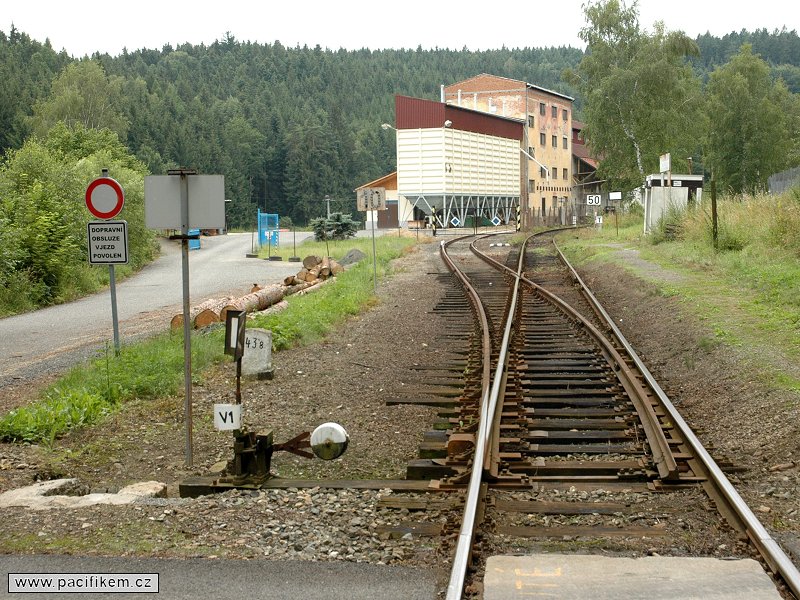

Jen otázka na drážní technologii - byla by výhybka napojená do tratě směrem dolů nebo nahoru?

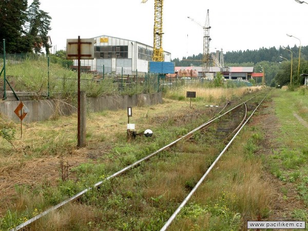

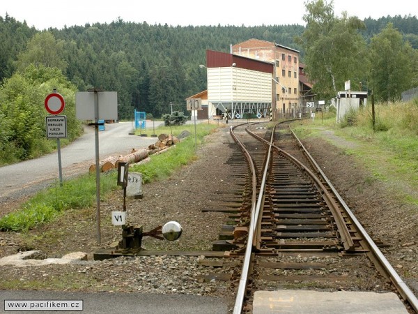

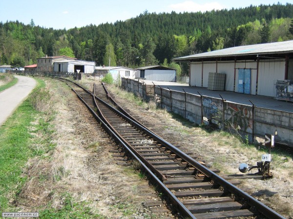

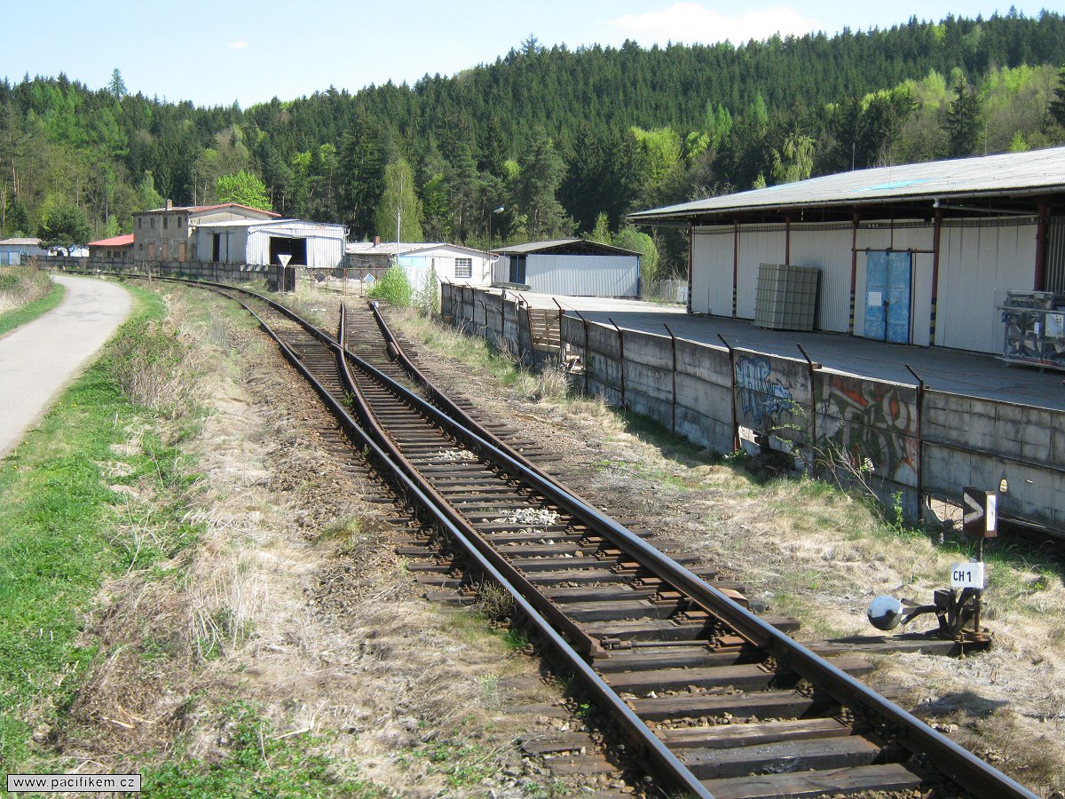

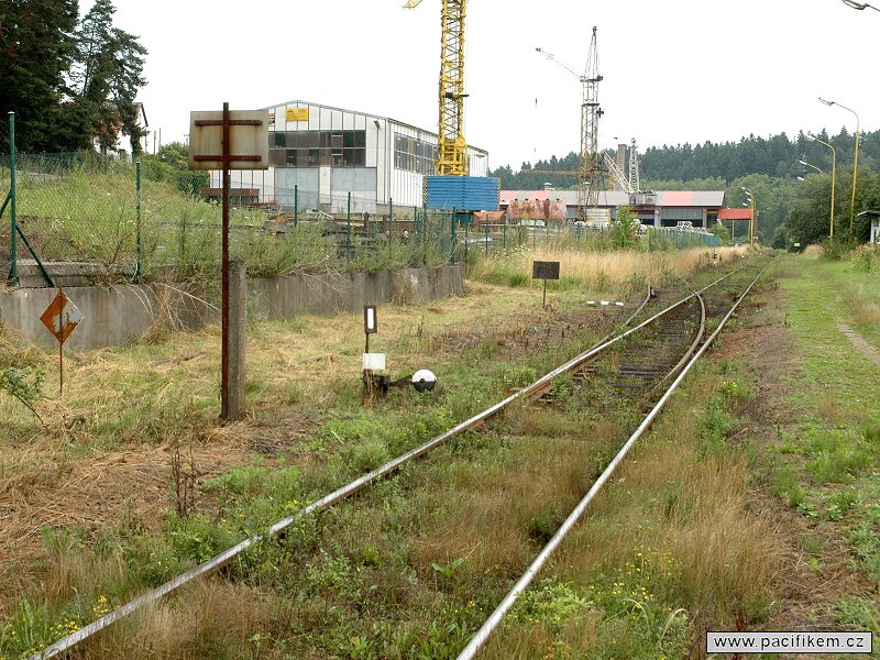

Tenhle případ je vlečka Dačice- město. Dokonce zrovna tady chybí zmíněný jazyk výhybky ale s mašinou jsem tam dlouho nejel, takže nemůžu vyfotit. :(
Jinak třeba na trati Světlá nad Sázavou- Čerčany bylo těhle malých vleček desítky. Samozřejmě už ani jedna neexistuje.
První dvě jsou na zastávce Mrzkovice a poslední je Dolní Březinka. Obojí hned vedle zastávky a i s přejezdem.
EDIT: první dvě fotky se zdají být jako jedna vlečka spojená z obou stran, ale jedná se o dvě samostatné vlečky s kusou kolejí

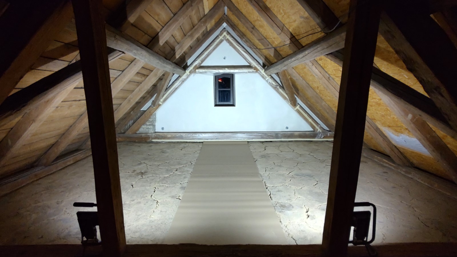

Malý krok pro tohle fórum, ale velký skok pro autora.
Štítová stěna je omítnutá, vysál jsem podlahu a můžu rozvinout rudý koberec!
Následovat bude:
- tepelná izolace podél pozednic minerální vatou (natlačit ji pod střechu jakoby ven, skrz ty škvíry dokola u podlahy)
- vyčištění trámů a krokví kartáčovačkou
- obložení stěn (či stropu) sádrokartonem (doufám že provede firma, jinak u toho chcípnu)
- tomu musí předejít montáž nosných latí a vložené tenké tepelné izolace (detaily pro zájemce popíšu)
- zapravení podlahy - vymazáním jílem a zatažení povrchu perlinkou
- konstrukce podlahy z příčných trámků a palubek
- to samé ještě jednou nad kuchyní, cca ve stejné velikosti
No a dalo by se začít s kolejištěm...

Ještě nezapomeň na elektroinstalaci a mnoho, mnoho zásuvek :lol:

Máš moc pěkný prostor, úplně to tam vidím. Co se týče elektroinstalace, udělal bych si tam lokální rozvaděč, ať nemusím běhat dolů, když se mi to podaří něčím vyhodit nebo potřebuji přidat třeba zásuvku. Zvlášť jistič na světla a zvlášť na zásuvky a hlavě dost prostoru do budoucna. Rozvod pro zásuvky bych hodil do lišty pod skříňky a přidával je podle potřeby. Když teď uděláš někde hromadu zásuvek, tak stejně časem zjistíš, že je potřebuješ jinde, to je klasika.

Krása, ale ještě neskutečná práce, hlavně ta ne-modelářská, v měřítku 1:1.
