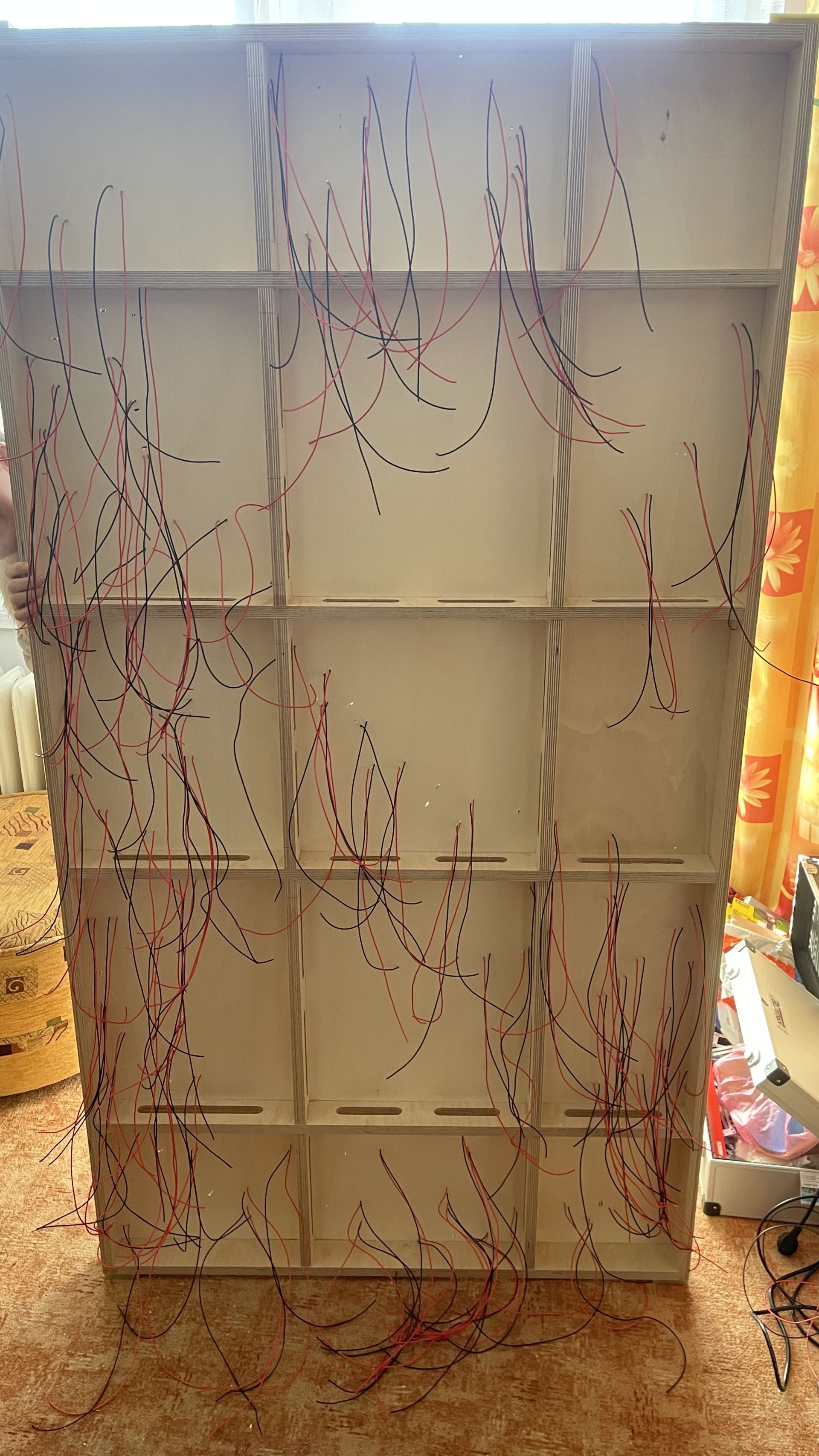

chphoto píše:když vidám těch asi 80 drátů od kolejí, co mi kouká úod panel, tak mě z toho taky jíme hrůza.
80 detekovaných úseků není až tak moc. Na to stačí 10 modulů S88 s 8 vstupy.

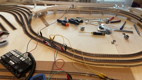

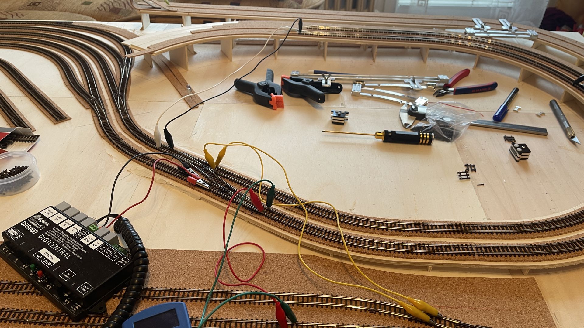

Příspěvekod chphoto » čtv 07 říj, 2021 3:36 pm
Tak jsem dneska položil pár kolejí na stoupání a nedalo mi to a šel jsem hned vyzkoušet jízdu, sice jsem si musel koleje propojit, protože mám v podstatě všechny úseky izolované, ale i tak to stálo za to....

Příspěvekod vfjr » čtv 07 říj, 2021 4:30 pm
Pěkný, šikula. Potom až se rozrosteš nám ukaž fotku celého kolejiště. Jsem zvědavej - líbí se mi to.

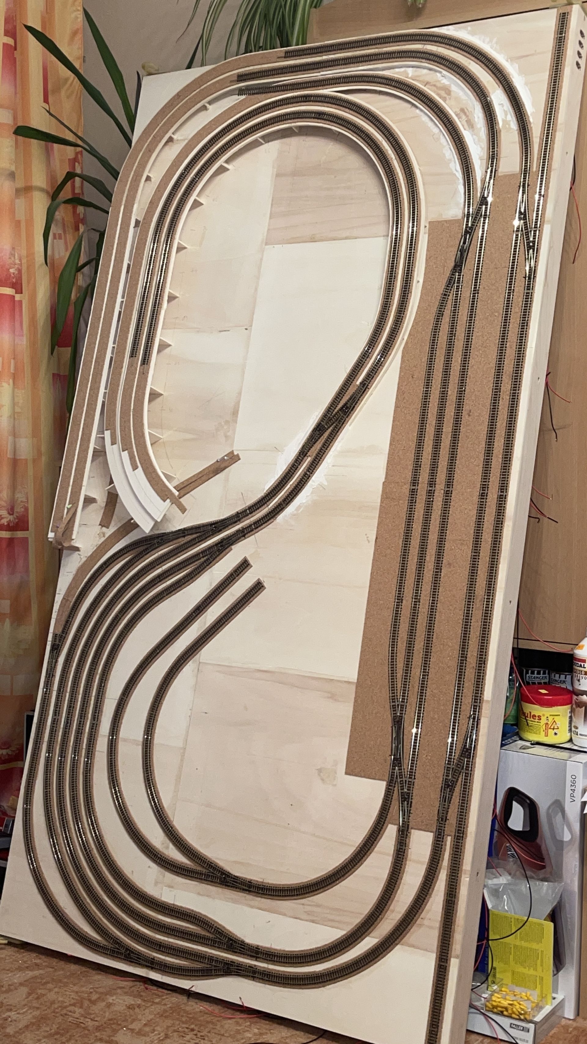

Příspěvekod chphoto » čtv 07 říj, 2021 4:45 pm
vfjr píše:Pěkný, šikula. Potom až se rozrosteš nám ukaž fotku celého kolejiště. Jsem zvědavej - líbí se mi to.
Zatím v podstatě není příliš víc co ukazovat, zatím je položeno hlavní viditelné nádraží a skryté nádraží a teď dělám na těch stoupáních a klesáních a pak přijde to nejsložitější, druhé patro nad skryťákem.

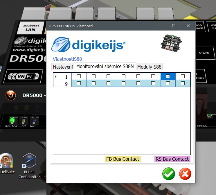

Příspěvekod chphoto » stř 13 říj, 2021 3:11 pm
Tak jsem dneska zapojil spodní nádraží (tedy bez výhybek, jen aby mohla jet mašina) a vyzkoušel jsem detekci obsazení S88 přímo do centrály DR5000. Funguje to skvěle a i čísla odpovídají jak jsem si to napsal do schématu. Ale zatím tam mám jen jeden modul připojený, takže nevím, jestli se to potom nějak nezpřehází, až připojím další moduly a co to provede, až zapojím detekci na LokoNet. Ale hlavně jsem si skrz nádraží i dneska zajezdil s Vectronem a vyzkoušel i to zastavování na ABC z jedné a druhé strany a funguje to taky dobře.

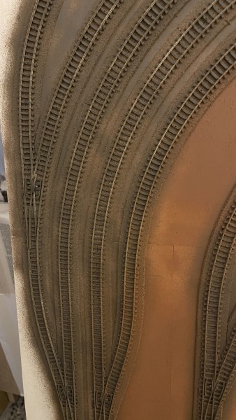

Chphoto podle mne má ve stoupání slepené dvě vrstvy z překližek, tipuji právě 4mm, ale uvidíme až co napíše autor ;). Je to ale vidět na 3. fote níže, přechod pak zřejmě dotmelil. Řešení se mi líbí :wink:

Ivan píše:Ove, záleží jakou jsi použil. Já má desku z bukové tl.4 mm a i když je v ní spousta výřezů, nekoutí se. Březovou také na něco používám, ale není to ono...
Je to 2 x 3mm a ten přechod jsem vyřešil tak, že po 10-ti cm je vlastně stoupíání 0 - 3mm - 6mm, nájezd 0-3mm je vytmelená a 3-6mm je uděláno tak, že spodní překližka nájezdu je o těch 10cm kratší, takže tím jsem v podstatě "zabil" 2 mouchy jednou ranou a jajistil si stoupání a i úhel, pod kterým to bude stoupat (aby to dalo 3cm na 1m).

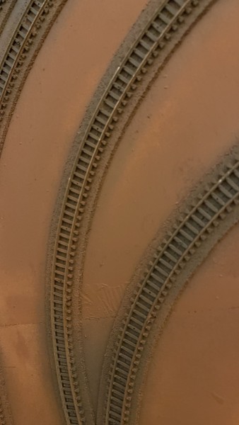

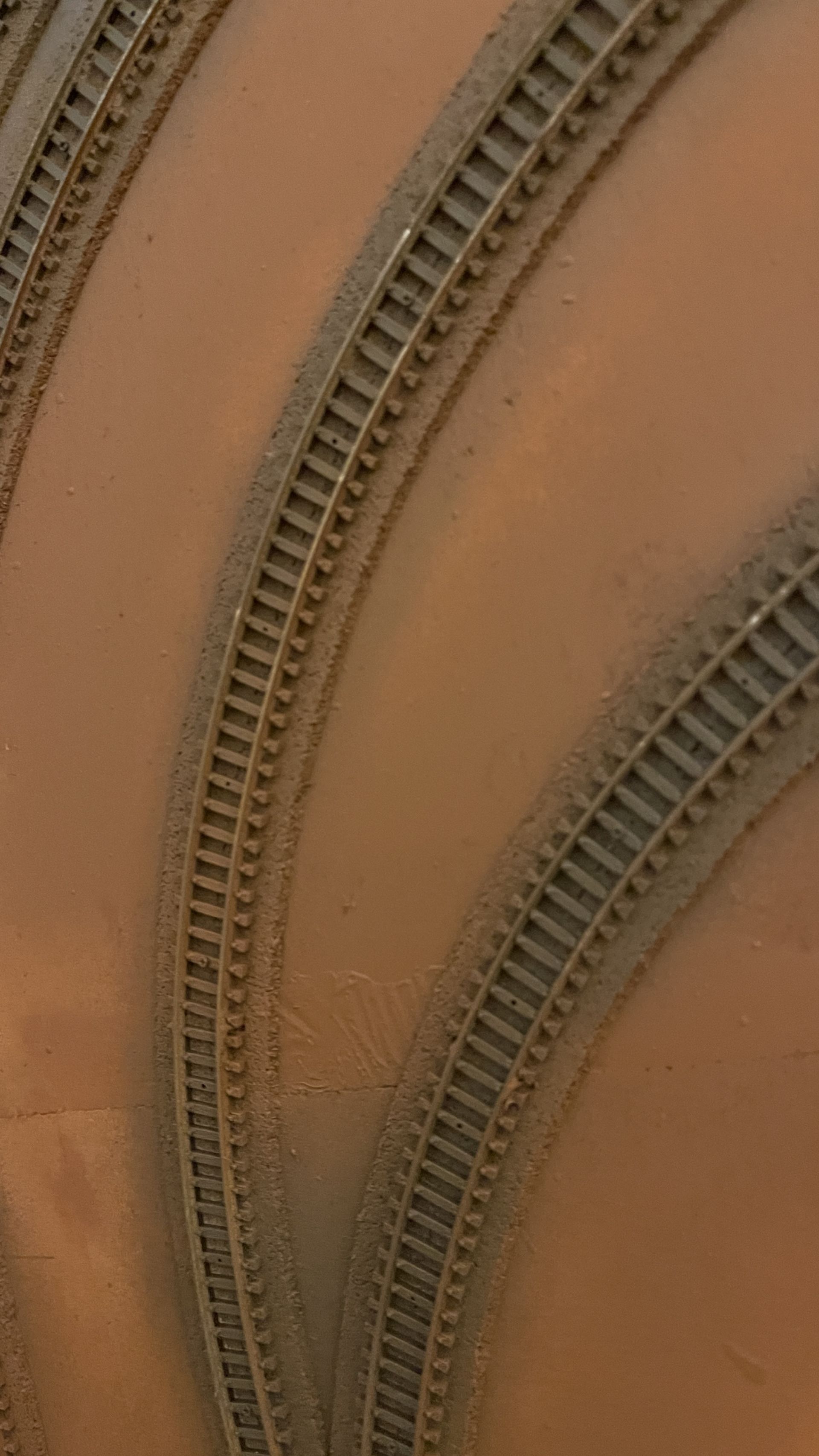

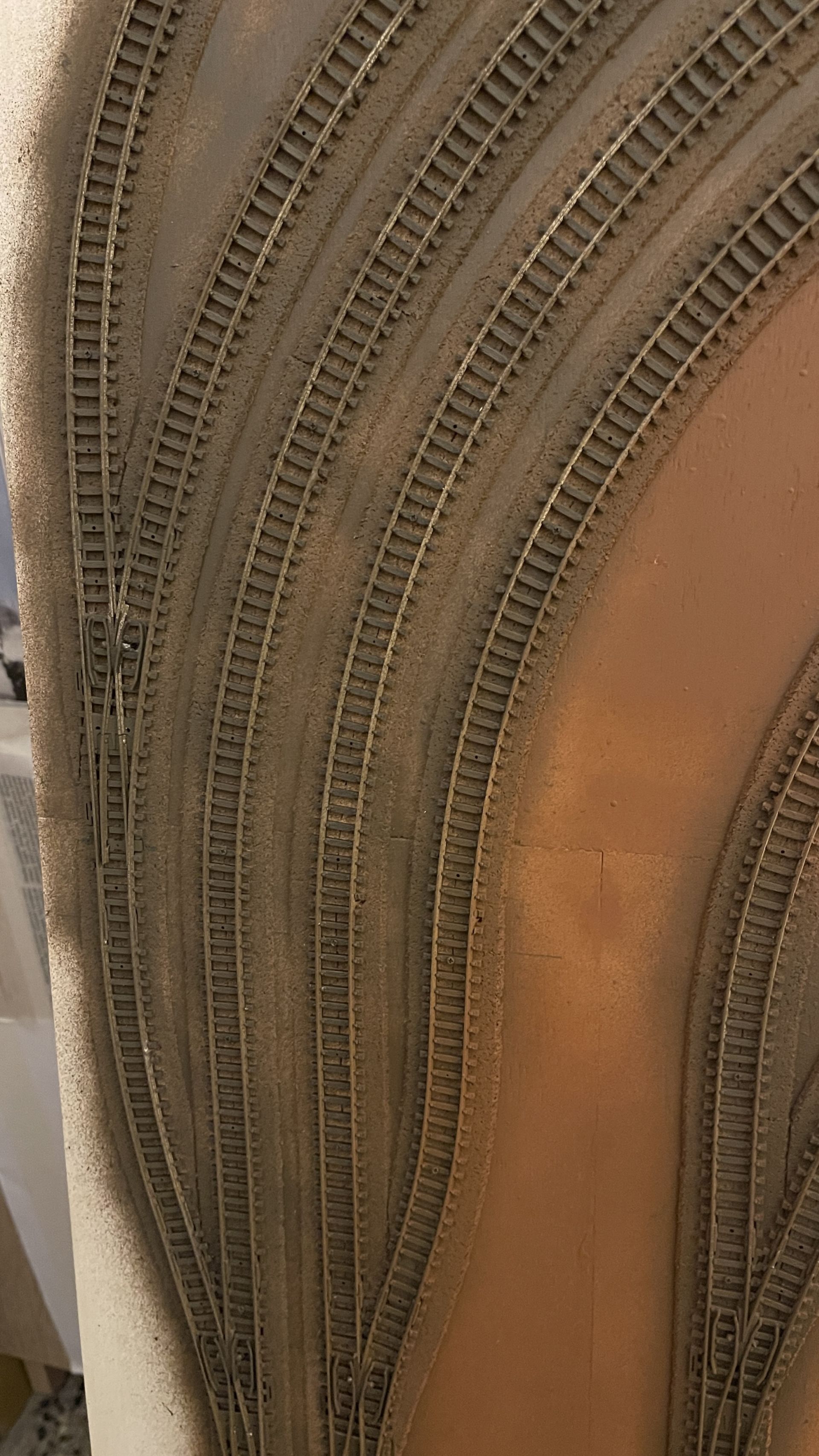

Příspěvekod chphoto » úte 19 říj, 2021 4:29 pm
Tak jsem dnes zkoušel trochu stříkat barvu, zatím bez štěrku, jen barvu jako hlínu (Agama F3M) a pak jsem ještě zkusil barvu akryl ve spreji, co jsem doma našel (hnědá).
Ta vypadá příliš světle a skoro se podobá světlé rzi.

Příspěvekod vfjr » úte 19 říj, 2021 5:13 pm
No, máš to pěkné. Já jsem tuhle fázi vynechal (neměl jsem odvahu). Držím ti palce.
