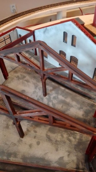

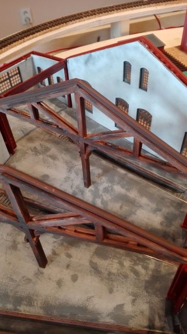

Tak jsem zatím trochu pokračoval ve výtopně, ještě čeká na osvětlení

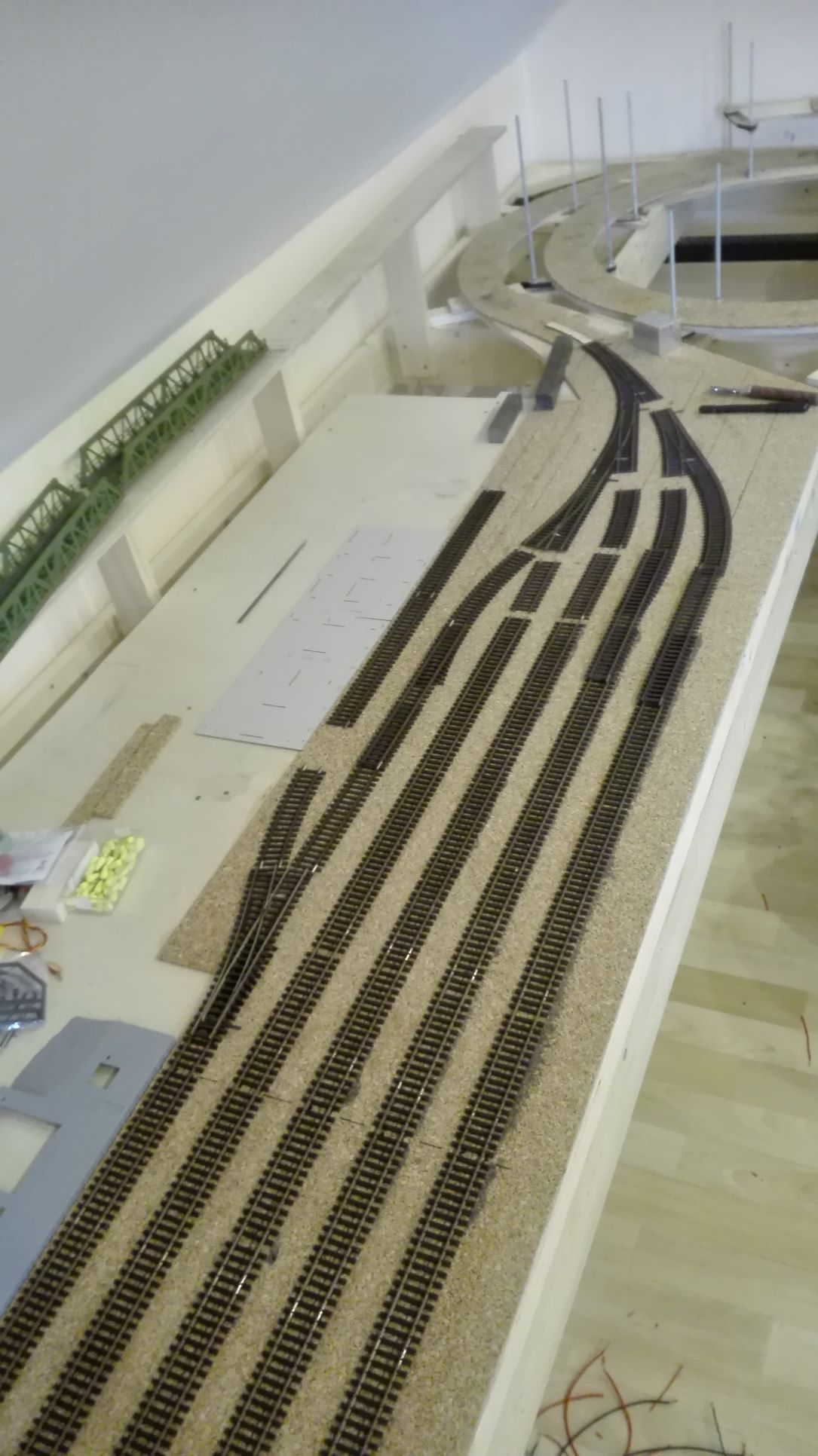

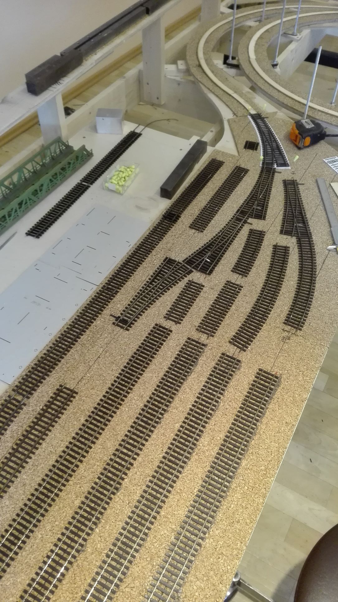

Příspěvekod ondřej001 » úte 28 zář, 2021 12:09 pm
Další řeším možnosti pravého zhlaví a nemám zcela jasno.
Vlevo je půdorys nádraží a dál je sklad Dačice.
Původní trasování kolejiva jsem musel změnit. Musel jsem posunout celé hl. nádraží o 100mm doprava. Nevycházelo umístění rotundy.
