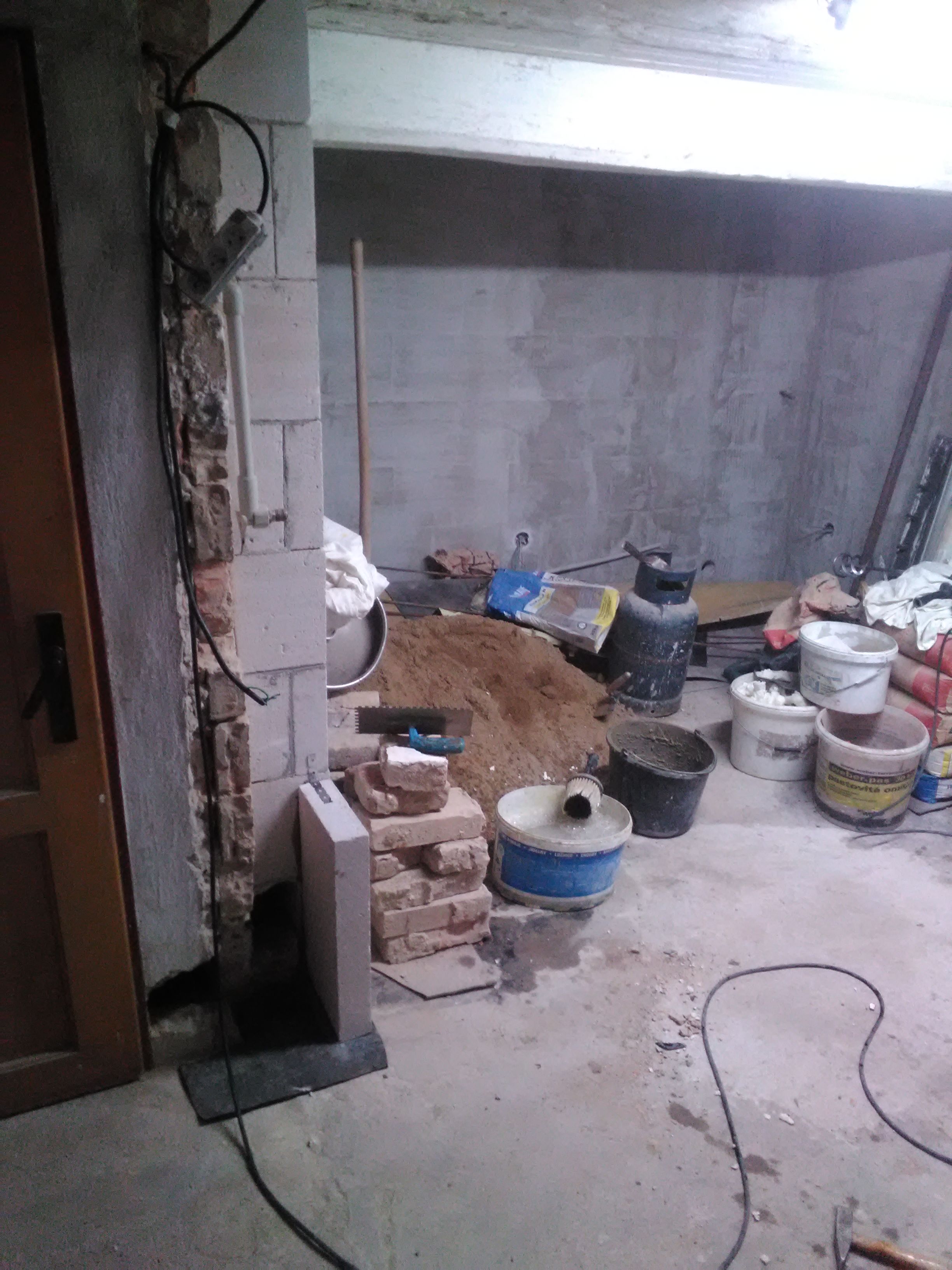

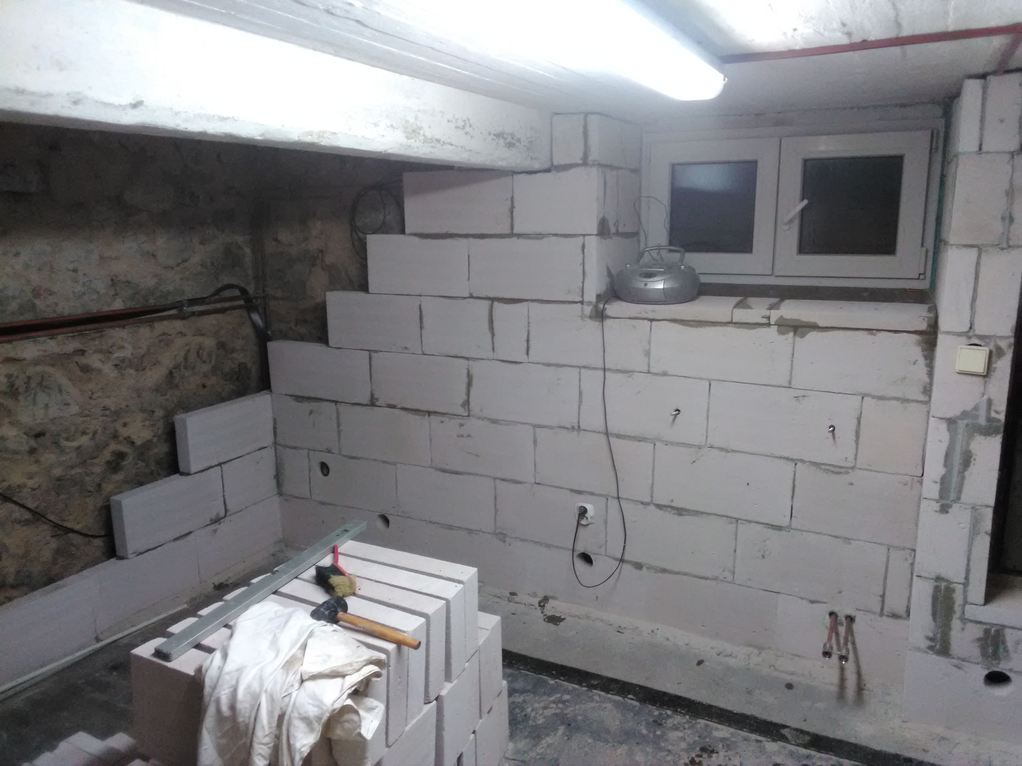

Příspěvekod Jirka1984 » stř 21 dub, 2021 7:53 pm
Loňské začátky přestavby sklepa:)

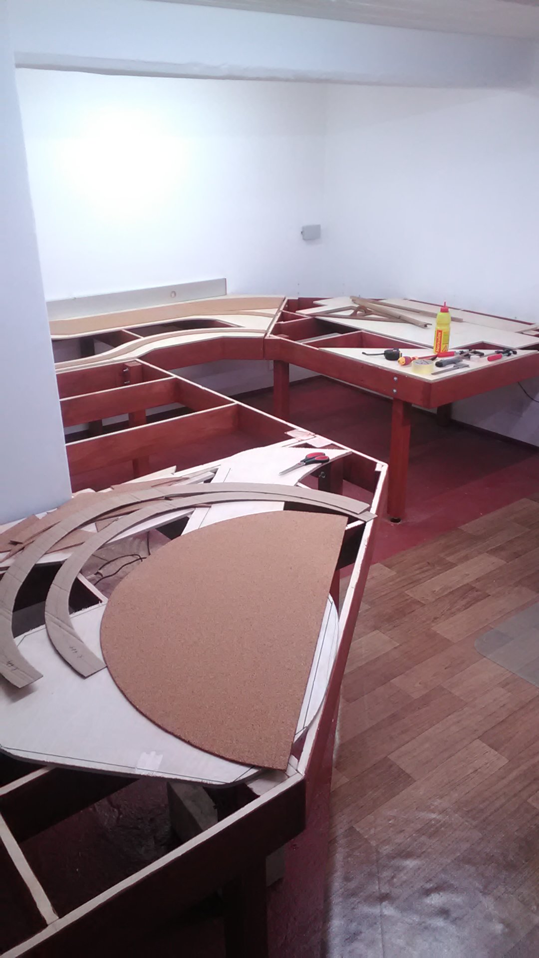

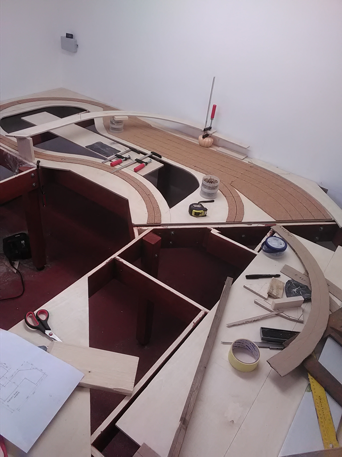

Příspěvekod Jirka1984 » čtv 13 kvě, 2021 7:37 pm
Stavba rámu je u konce,dostal ještě dvě vrstvy barvy. Začal jsem pokládat překližku pod SN a první korkové podloží.
Otázka na zkušené: ...natirate i překližku?

Příspěvekod ondřej001 » pát 14 kvě, 2021 5:34 am
Hm, koukám, že taky ti to nedá a musíš něco dělat. Já čekám raději na vyhýbky, než začnu řezat trasu z překližky ve stoupání okolo depa. Týden po večerech jsem zaměřoval depo - točna. Oproti původnímu námětu v PC došlo k posunutí točny. Ono v reálu to je jiné :!: Šíři trasy kolejiva děláš 70mm?

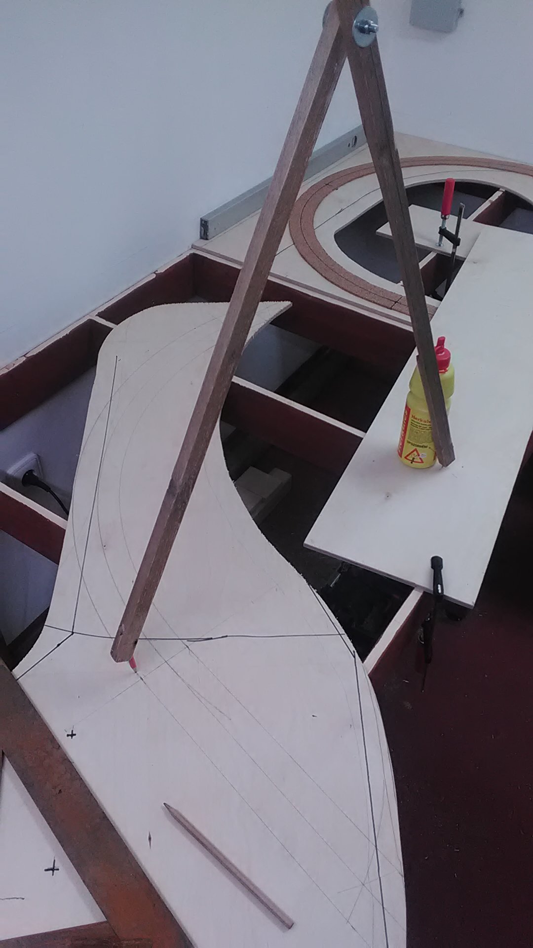

Příspěvekod Jirka1984 » pát 14 kvě, 2021 12:19 pm
plánkem od Milana se držet budu. Sám bych tohle nevymyslel a mě se to líbí. Zkusím ten příběh překopírovat a uvést vše zde.
Začátek je zdlouhavý asi jak to píše Ondřej. Měřím,rysuju (nejdřív samo domo výroba kružítka) pak korek a zase měřit a rýsovat. Baví mě to i z těch černých car na korku mám radost.
Ondro ano 70mm dělám široký oblouk pod koleje z překližky. Tohle bude SN tak když bude někde víc korku či překližky tak to aspoň mě nevadí. Vršek už budu dělat přesněji.
Jak někdo odsuzuje SN tak mě to nevadí. Vše se tam naučíš a na vršku už to půjde hladce.
Jinak práce je ještě hodně ale to mě nevadí.
Čím déle to budu dělat tím líp.
Já mám klid,děti mají klid manželka má ode mě klid když jsem ve sklepě u vláčku:) Dnes po práci jedu pro další překližku a hoblovane latě na podpěry.
Ahoj a díky za podporu.
Jirka

Příspěvekod JaroHo » pát 14 kvě, 2021 5:41 pm
já jsem natíral a to z jednoho důvodu a to aby to při otěru neprášilo a zatáhla se ta moje překližka(mám ultralevnou obalovou překližku, je měkčí a chlupatější-hold jsem šetřil)A dokupoval jsem teď bukovou patnácktu, panečku to byl ranec a taky jsem ji chytal po silnici, jelikož mi vzlétla 8) . Odsejpá ti to rychle, já se s tím babrám pomaloučku. Klid rozhodně jako ty nemám. furt mě musejí mít za zadkem :roll: Kreslím si oblouky jinak, mám stativ od laserové vodováhy, tam mám upnutou laťičku, na ní nakreslený profil momentálně dvoukolejky v.č podloží pro korek a díry pro nastrčení tužky. Posouvám to po stativu podle toho jaký potřebuji poloměr, strčím tužku do díry a maluju hranu korku na překližku, pak položím korek a na něj znova. Pak nožem vyřežu a přilepím na čáry na překližce. mezi kolejemi pak nakreslím čáru a vyžíznu klín mezi kolejemi. Teda to je teorie :mrgreen:
