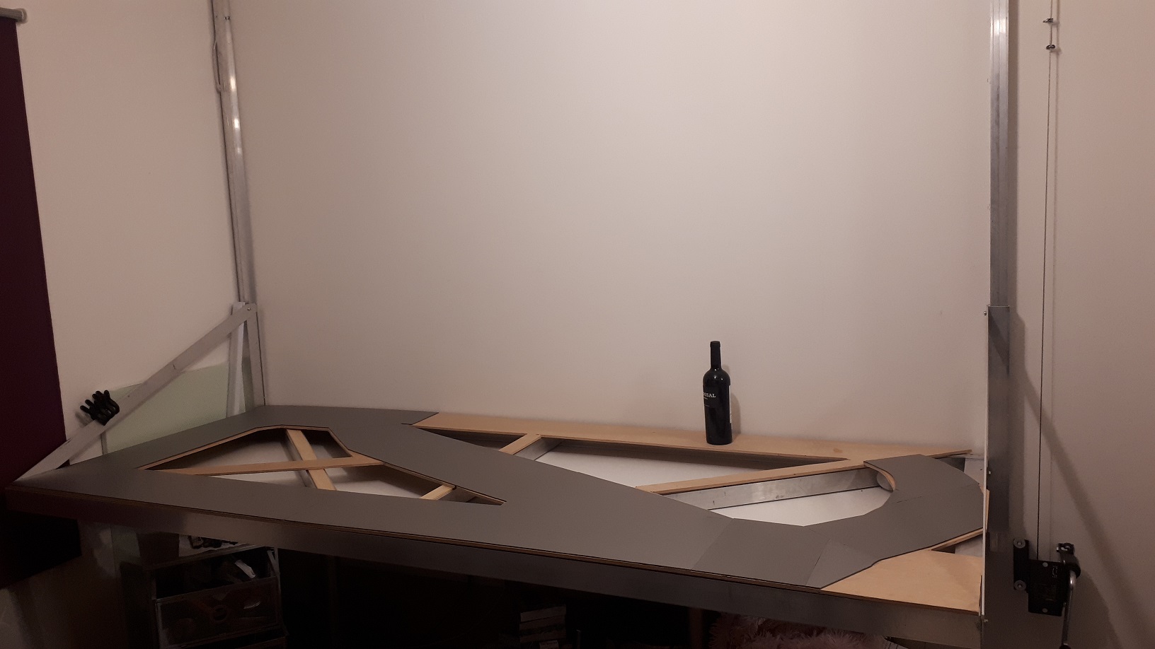

Příspěvekod Dancer » pon 28 pro, 2020 12:51 am

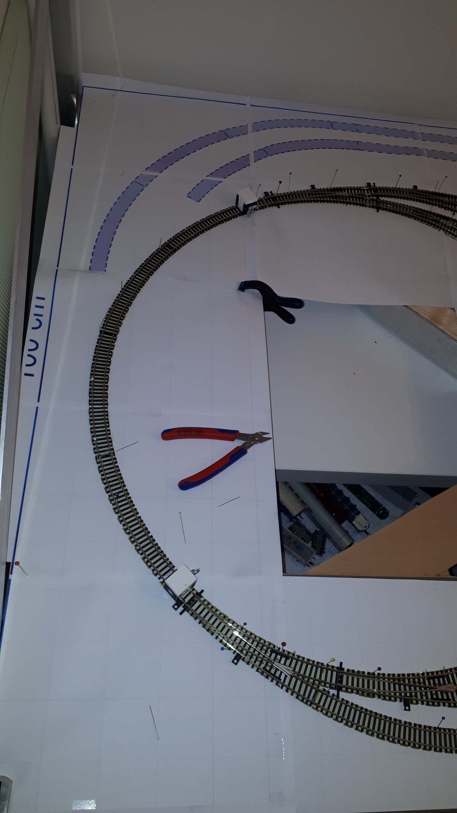

Tak jsem se malinko posunul. Desku jsem narýsoval, vyřezal a nalepil duvilaxem miralon. Láhev vína posloužila jako válec k lepení :D. Jen mi nedošlo, že musím vše překreslit znovu. Problém je, že mi po vyřezání desky chybí středy pro rýsování os kolejí. Jaký je v tuto chvíli ideální postup pro pokládku kolejí. Vytisknout si šablony jednotlivých kolejí a poskládat to 1:1 s plánem, nebo nějak vytisknout celý plán v měřítku (jestli to tedy ve WinTracku jde)?

Dancer píše:Jaký je v tuto chvíli ideální postup pro pokládku kolejí. Vytisknout si šablony jednotlivých kolejí a poskládat to 1:1 s plánem, nebo nějak vytisknout celý plán v měřítku (jestli to tedy ve WinTracku jde)?
Já to řešil tak, že jsem plánek vytiskl z Wintracku 1:1 na obyčejnou tiskárnu na A4. Pak jsem to poslepoval. To lepení bylo zdlouhavé, ale dalo se to zvládnout. Tím jsem získal plán, který mi odpovídal realitě (byl stejně veliký jako můj panel). Pak máš dvě možnosti. Buď jej přilepíš na základovou desku a na něj budeš lepit podloží, nebo se jej pokusíš překreslit na desku. Já jsem jej překresloval.
Tím, že si plán vytiskneš se vyhneš problémům, které bys měl při překreslování atypických zakřivení vzniklých při použití flexi kolejí, kdyby ses snažil plán rýsovat ručně přímo na desku.

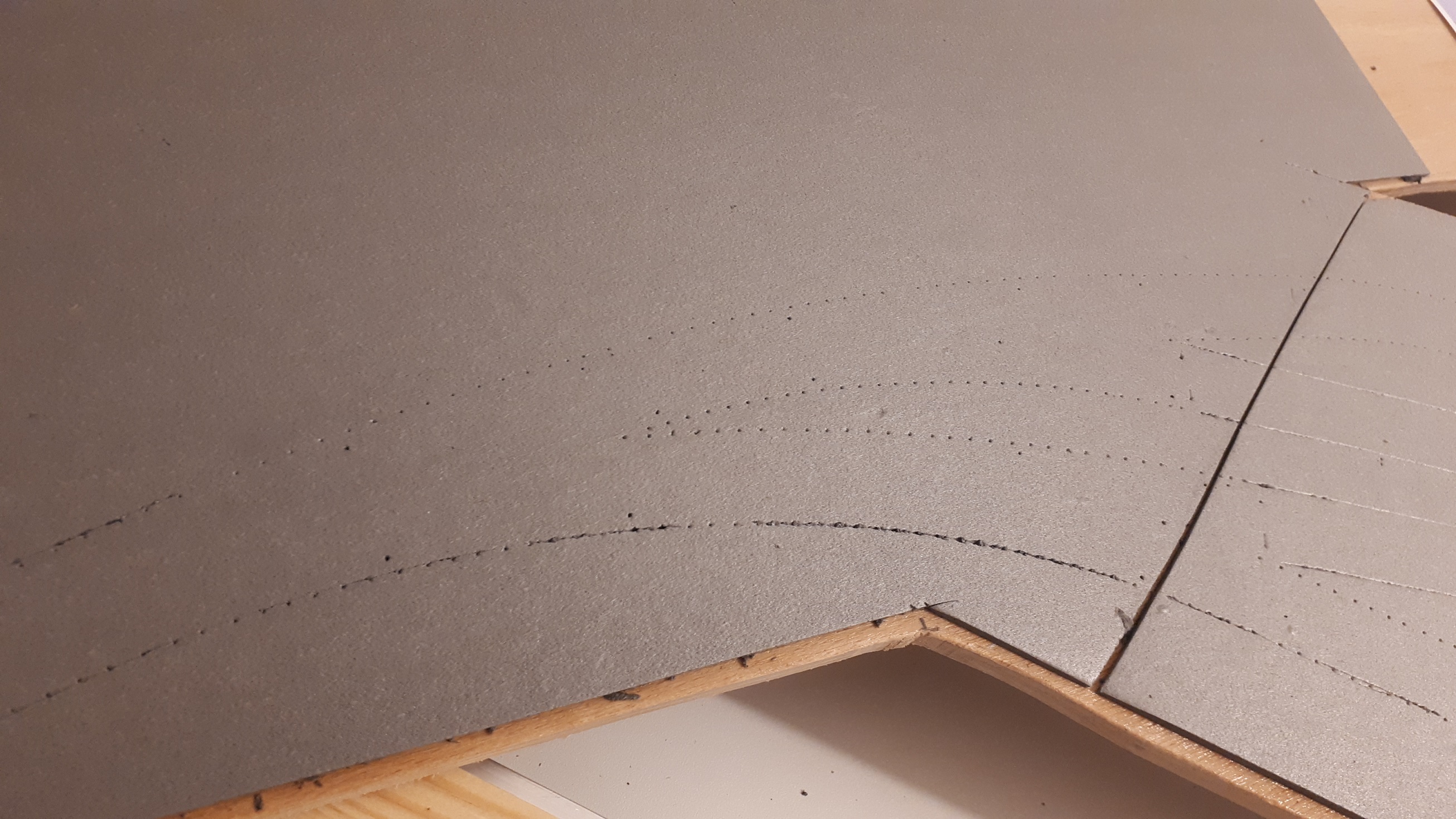

Příspěvekod Dancer » úte 29 pro, 2020 11:56 pm
Nesehnal jsem nikoho, kdo by mi na počkání vytiskl na plotru celý plán, tak jsem to udělal z A4. Lepení bylo výživný, ale nemusel jsem lepit vše. Udělal jsem jen oblouky a zhlaví. Překvapil mě ale tisk, že nebyl úplně přesný. Občas to o pár desetin milimetru ujelo.
Podloží pod koleje je z miralonu, tak jsem koleje přenesl na podklad pomocí špendlíků u každého pražce. Nakonec bylo lepší a hlavně rychlejší kraje proříznout nožem.

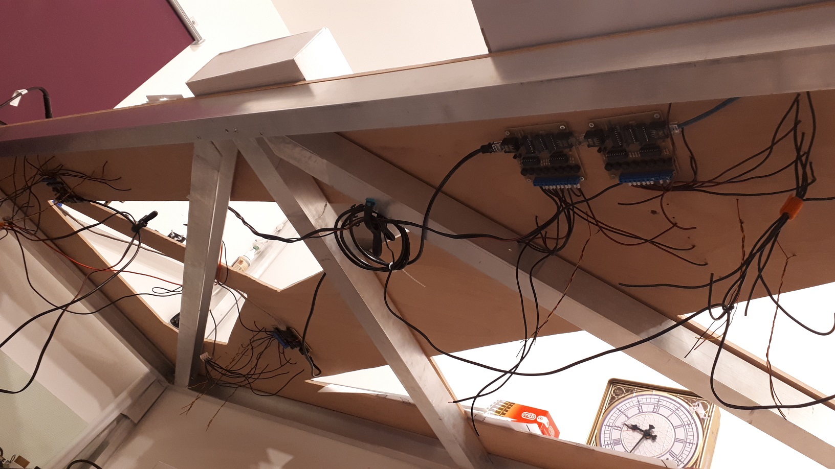

Teď vyvstává otázka, jestli mám na koleje nejdříve napájet veškeré kabely a provrtat pro ně a struny průchody, nebo nejdříve přilepit s dírami v desce na struny přestavníků a až poté řešit napájení úseků?

Příspěvekod Tomas Lebeda » stř 30 pro, 2020 12:19 am
Určitě bych nejdříve napájel přívodní vodiče a taky udělal štěrbiny pro drátek přestavníku pod výhybkami.
Podívej se taktéž na možnosti úpravy výhybek EW2.
Propojením jazyků s kolejinicemi a odříznutím srdcovky můžeš dosáhnout vyšší spolehlivosti a nespoléhat se tak pouze na styk jazyku a kolejinice.
Já třeba ke každé výhybce EW2 vedu 4 vodiče.
Pokud budeš mít jen EW1 tak je dobré zkontrolovat přívody z výroby zda opravdu pevně drží a případně je taky dopájet.
Taky již musíš mít rozmyšlené dělení na úseky, aby jsi někde nezapoměl k úseku připájet napájení.

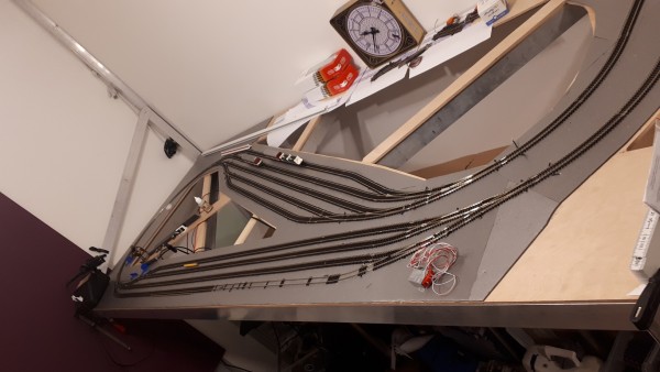

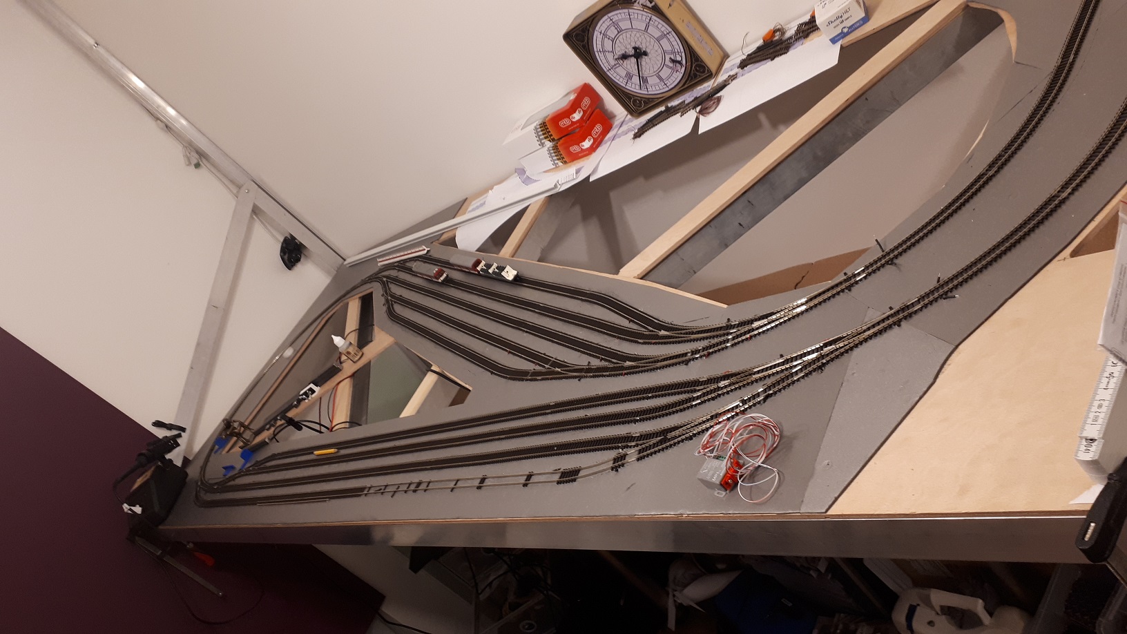

Příspěvekod Dancer » sob 09 led, 2021 9:22 pm

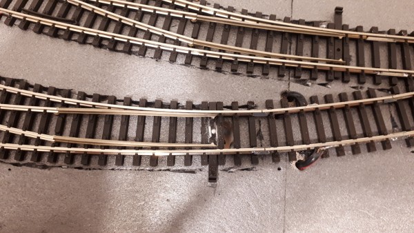

Ahoj. Tak jsem se zase malinko posunul. Koleje jsou kromě stoupání a jedné části, kde mi chybí podloží přilepené (tím se dost zvýšil hluk z jízdy) a provizorně propojené abych mohl testovat průjezdnost. Kvatro nemá problém. Přišel mi dekodér do čmeláka, tak to vyzkouším i s ním a ypsilonama. Čekám ještě na přestavníky mp1. Jeden kus mám na zkoušku. Překvapila mě tuhost flexi výhybky. Snad to přestavník přetlačí.

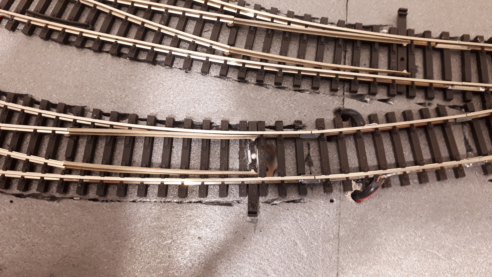

U jedné výhybky se mi podařilo zlomit unašeč jazyků. Je slepený gelovým vteřiňákem, tak budu doufat, že nepovolí.
Obloukové a EW1 výhybky jsou ze stavebnice s kovovou srdcovkou. Přijde mi, že srdcovka je vyšší a všechny vozy i lokomotivy přes ně trochu skáčou. Máte podobné zkušenosti :?:

Příspěvekod Trixt » ned 10 led, 2021 12:02 am
Později jsem také stavěl výhybky z flexi stavebnice a mohu říci, že MP1 s ní problém nemá. Přesto bych je dnes při stavbě raději trochu upravil, aby měla menší tuhost.

Příspěvekod Michal Šuhajda » ned 10 led, 2021 7:21 am
Ahoj, pěkně Ti to přibývá, radost pohledět. U flexi výhybek se zbrušuje pata kolejnice - jazyka v místě, kde má EW1 kloub, tedy vedle pevného uložení. Při oboustranném zbroušení dojde k výraznému snížení tuhosti.

Příspěvekod Dusan » ned 10 led, 2021 10:19 am
Rozjel si to pěkně. Neviděl jsem originál, ale dle fotky bych chtěl upozornit na kvalitu pájených spojů. Myslím, že je nemáš dobré na tom přívodu ke kolejnicím a to by se budoucnu v SN nemuselo vyplatit. Spojky kolejí si se taky snažil propájet, aspoň podle fota, tam je lepší použít neutrální pájecí kapalinu, či pastu, krásně to funguje, akorát je třeba mít po ruce třeba líh a tvrdší štětec(já použil starý zubní kartáček) a spoj hned důkladně očistit ...
