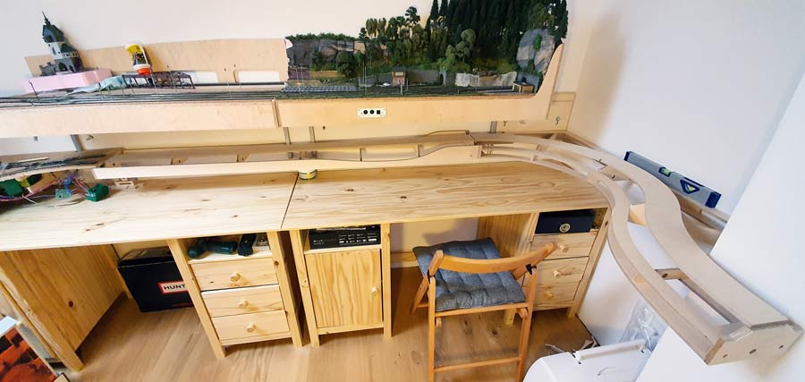

mini segmenty spodní dvoukolejky se začínají vinout kolem místnosti

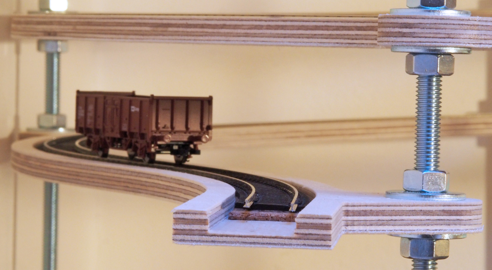

Chtěl jsem co nejvýhodnější stoupání ve spirále, tak jsem jí vyrobil následovně. Třeba se to bude někomu hodit.
překližka - 9mm
prohlubeň - 5mm
korek - 2mm
Stoupání mi pak vyšlo 2,5cm/metr (45mm dle Nem + 4mm překližka + 2mm korek + 2mm pražce + 2mm kolejnice = 55mm. R353)
s tuhostí jsem spokojený, spirálu drží 5 tyčí

Příspěvekod Trixt » úte 29 pro, 2020 12:06 am
Jakpak jsi to vyráběl? Sám doma nebo sis to nechal někde vyfrézovat?
Trixt
Příspěvky: 1353
Re: Naděje III - TT 360x200
Příspěvekod chameleon » úte 29 pro, 2020 12:59 am
Trixt píše:Jakpak jsi to vyráběl? Sám doma nebo sis to nechal někde vyfrézovat?
U nás v práci na CNC, to bych doma nedal :wink:

Milane u mě pořád jsem v době dřevěné = není moc co fotit = vyrábím jeden segment za druhým dokola kolem místnosti, abych tu "zaprášenou" práci měl za sebou :wink:
Na některých segmentech ale již lepím podloží a pokládám první koleje, abych měl změnu..

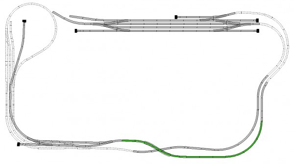

Díky Jirko za příspěvěk, současná Naděje je jen další evoluční krok :wink: Chtěl jsem co nejvíce zrecyklovat předchozí projekt, už by se mi ani nechtělo tvořit něco nového od nuly. A podařilo se mi ukořistit výklenek v obýváku cca 4x2m, oddělil jsem si ho příčkou s dveřma a jelikož to je nudle a nechtěl jsem prostor vyplnit velkým kolejištěm, tak jsem se vydal kolem stěn. Inspiroval mě tenhle týpek - viz video Ale oproti němu mám pouze 2 a půl patra :!: :)
Počítám, že ty bys taky Velkou Paku takto zakomponoval, viď? Je nádherná, tvojí špičkovou práci znám...

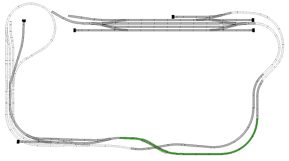

Koukám, že už jsem sem dlouho nepřispíval. Dobu dřevěnou mám hotovou, teď už se pouštím do pokládky...ikdyž pořád utíkám k jiným projektům (teď stavím svůj první vagón v životě) atp... Nakonec jsem pozměnil vrchní patro - koncovou staničku na horské trati jsem přesunul, na jejím místě nad smyčkou končí vlečka k pivovaru - případně mohu tudy stoupat do dalšího patra :D
Zubačka je znázorněná zeleně. Horní skryťák se smyčkou dostane mnohem delší koleje:

Příspěvekod milan ferdián » stř 31 bře, 2021 6:08 pm
Hmmm, koukám Jiří, že redukuješ. Tak o to víc jsem zvědavější :wink: .

Milane, myslím, že Jirka moc neredukuje, na plánku není zobrazeno to dolní patro (viz výjezd ze stanice doleva)

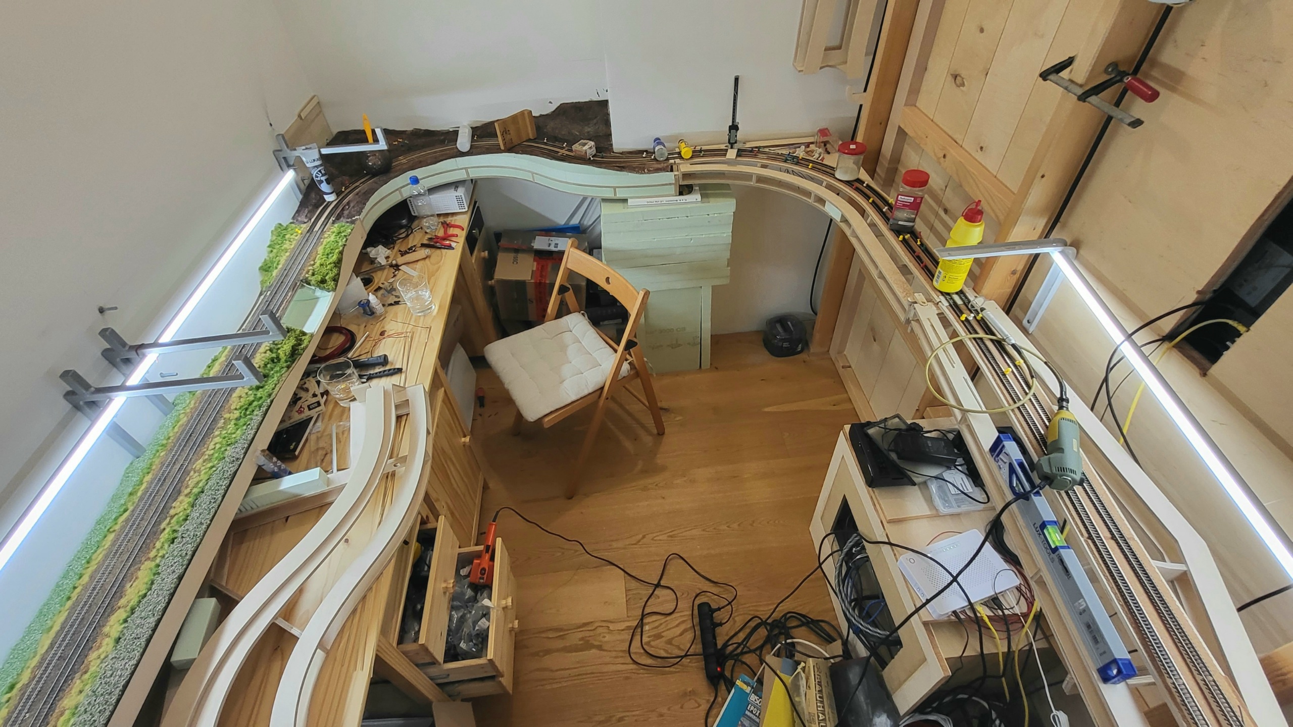

Téměř po roční pauze jsem zpět :D A dělám co to jde i po nocích! Důkazem jest přiložené pracovní foto, jedinečné :wink: neboť pro snadnější pokládku kolejí a krajiny je výjimečně sundané horní patro a segmentíky s dvojkolejkou jsou pěkně vidět... Kdybych u toho nepopíjel, neposlouchal Beat, nekochal se, nerozjímal... tak už bych byl o patro výš :roll: Snad jsem zvědavce nezklamal :wink:

Příspěvekod Zlámalík » úte 19 dub, 2022 9:34 am
Paráda! Přesně tohle se mi líbí. Už jsem přišel na to, jak svoji Velkou Paku roztáhnout do stran, aniž bych musel stavět celé nové kolejiště a tohle je pro mne velká inspirace.
