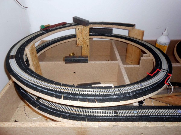

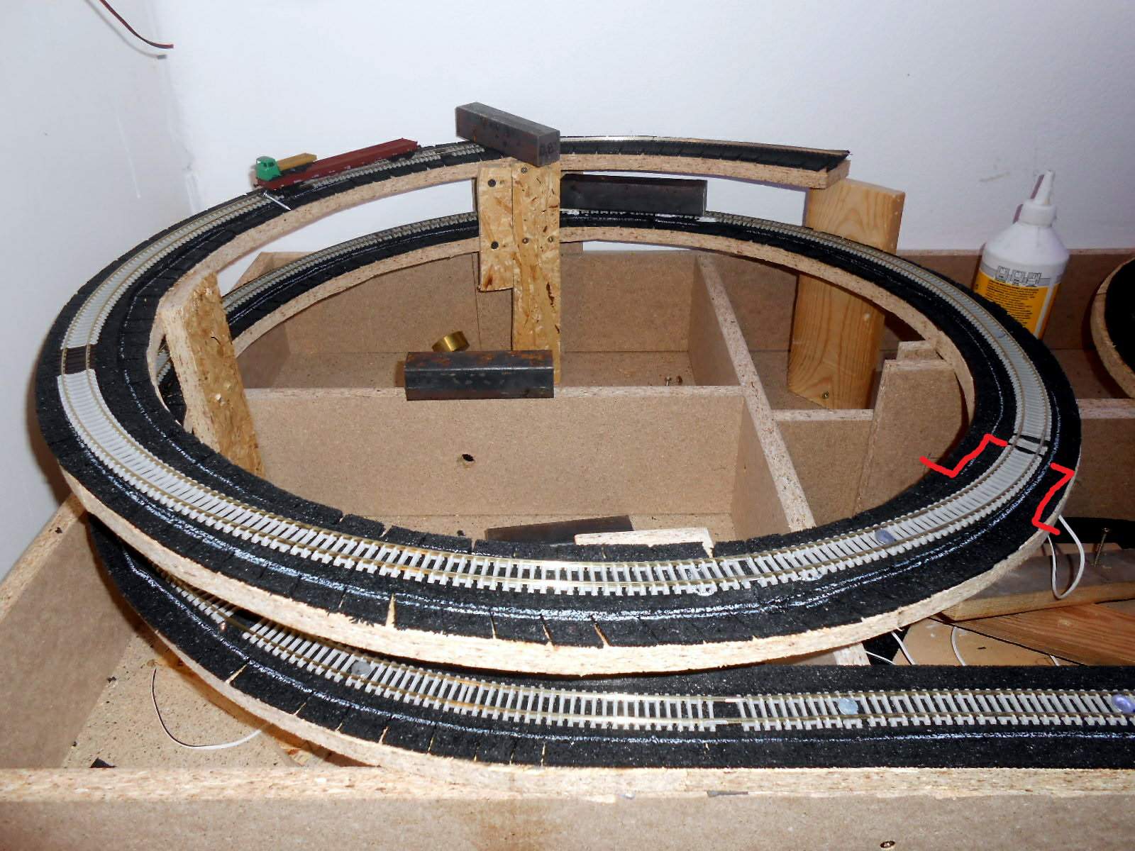

Tomáš píše:zatím to ty lokomotivy zvládaly,ale při zapojení naložených 10vozů už do kopce nemůžou.Sice to vyjedou,ale dostávají moc zabrat. S bandáží je situace podstatně lepší,vůbec není poznat,že souprava jede do kopce.
Otázkou je kde to nezvládají :?: Ve spirále přes Moravské Bránice :?: Nemělo se tahat náhodou dvacet naložených Wapek :?: :D
jo problém je ta spirála + to stoupání ke konci zezadu do elektrárny. Bandáže to vyřeší,ale jak správně to udělat. S jednou bandáží uvezu 15 45g vozů....
Tomáš

No ve spirále zase až takovej problém není a tam mi to utáhne až 6ypsilonů i bez bandáží. Nejhorší je ten úsek při vjezdu do elektrárny (zezadu) tam jsem udělal trochu chybu...výška měla být 88mm já zapomněl odečíst 15mm sílu OSB + 6mm guma, takže to mám 11cm a v tom bude zakopán ten pes.
6 vagónů je ještě bez bandáží ok. Pak už to ta mašina sice utáhne (do 10ks) ale dostává moc zabrat. Na videu zde :
http://tauvec.rajce.idnes.cz/STAVBA#oslavany.jpg
je souprava s 10vozy a lokomotiva s bandáží a táhne vlak velmi plynule a na poloviční výkon. Takže já bych se těm bandážím úplně nevyhýbal. Takovej Sergej Roco tam zvládne hravě i 15vagónů s minimální rychlostí.

Zde extrém test 13 vozů a dva s nadměrným nákladem po 20g. Bez bandáže vlak začne v půli kopce hrabat a konečná. S bandáží byť na jedné nápravě vyfrčí úplně bez problému viz video.
Závěr je že budu zapojovat max 10vozů a to hlůavně kvůli délce staničních kolejí.
Tímto mám jasno. Lokomotivy budou muset mít bandáže. A jedna náprava by měla snad stačit.
http://tauvec.rajce.idnes.cz/STAVBA#Muj_film.jpg

No chlapci nevím co máte proti bandážím.
Jinak provozovat budu skutečně max 10 vozů Es. Hlavním důvodem je délka staničních kolejí.Toto ještě lokomotiva do toboganu utáhne,ale už dostává zabrat. Když to ovšem táhne s bandáží jede na půl plynu. Co se týče rozdílu hmotnosti plný/prázdný. Mám naloženo bez polystyrénu,takže rozdíl na voze je cca 10g.
No dvě lokomotivy za sebou to samozřejmě zmáknou.
Myslel jsem,že někdo má s provozem s bandáží (kam nejlíp osadit) zkušenosti.Ostatní možnosti znám,ale výměna dvojkolí mě připadá jako nejjednodušší.

Příspěvekod Tomáš » pon 02 lis, 2015 6:59 pm
No já se tedy hádat nechci,ale popíšu to ještě jednou.
Lokomotiva A (bez bandáže) + 10vozů hmotnost X. Délka kolejí 200cm stoupání 7cm. Na Multimausu nastaveno na 2/3. Lokomotiva se v polovině stoupání zastaví a kola se protáčí na místě. I kdybych vytočil na max. je jev stále stejný,nehne se to z místa.
Lokomotiva B (s jednou bandáží) + 10vozů hmotnost X. Délka kolejí 200cm stoupání 7cm. Na Multimausu nastaveno na 2/3. Lokomotiva vyběhne plynule až na vrchol stoupání. Rychlost netřeba zvyšovat,na konci stoupání při odlehčení však souprava nepřirozeně zrychlí. Proto nastavím maus na 1/3.Jízda kopcem je stejně rychlá a plynulá jako při nastavení na 2/3,ale po vyjetí kopce souprava nezrychlí a drží si konstantní rychlost.
Z toho přece jasně plyne,že když mašinu bez bandáže drtím na max a kola se protáčí,nemůže to být stejný,jako když jedu na 1/3 výkonu a plynule se hýbu i s nákladem.

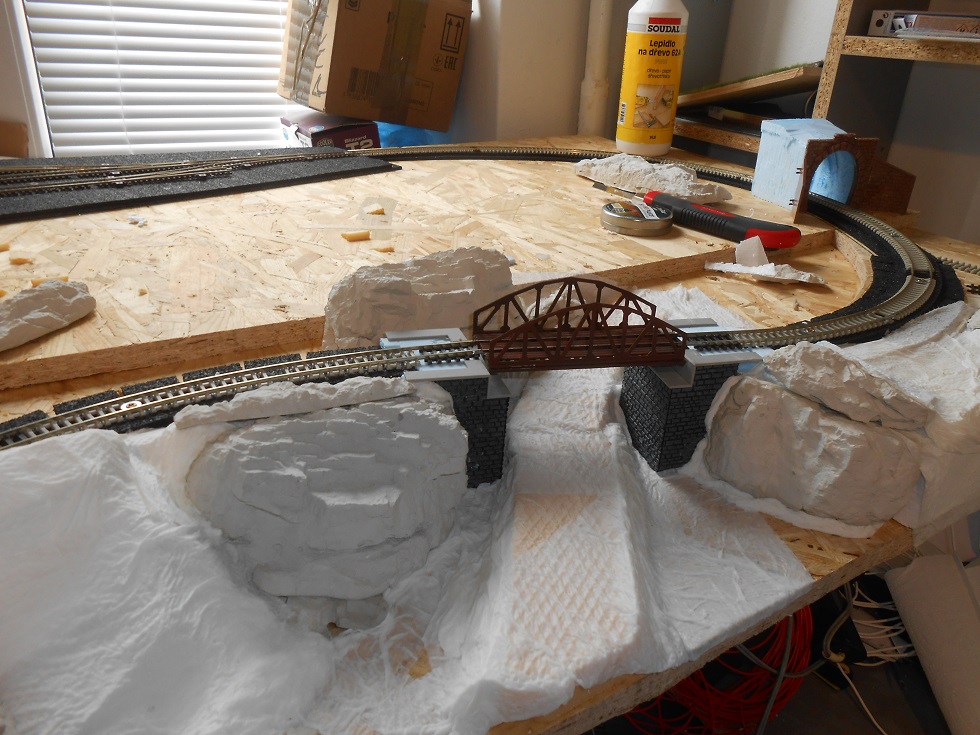

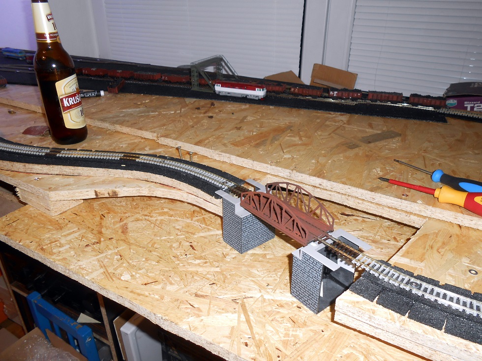

Dneska jsem se věnoval doplňování tekutin a taky jsem trochu podlehl nutkání a do tratě zakomponoval most. Měla by tam tudy procházet silnice k elektrárně. Původně jsem tam nic takovýho dělat nechtěl (chtěl jsem se řídit moudrem Mnitky,že není dobré dělat "efektivní moduly") a nechat tam pouze tu širou trať. Ono by to tak bylo i konstrukčně jednodušší,ale když už se ten konec změnil....
