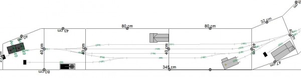

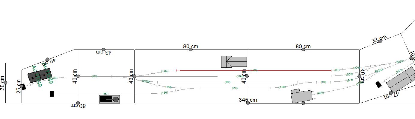

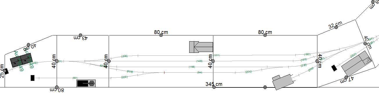

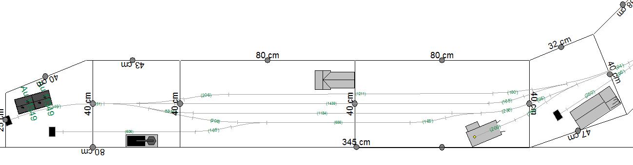

Příspěvekod Jeňa Sova » sob 07 úno, 2015 6:50 pm
Varianta, kde jsou všechny výhybky EW2:
Varianta, kde jsou všechny výhybky EW3:
A jejich kombinace na nedůležitých místech:
Sepíši, co mám skladem:
5 x EW2L; 6 x EW2P; 3 x stavebnice EW2; 2 x EW3L a 1 x EW3P. Výhybky není problém jakkoliv předělat, nebojím se toho :lol: EW3 bych tedy musel dokoupit, což by moc nevadilo. A možnosti mám ještě na další tři výhybky, tj. dohromady dvacet kusů. Co myslíte, která varianta by byla lepší? Při prohlídce variant jsem zjistil, že u obou, kde jsou použity EW3, bude nutno levé zhlaví posunout o notný kus ke kraji modulu. Tudíž by neutrpěla celková délka stanice, ale délka vlečky k silu a na uhlí. ještě doplním, že EW3 jsou délkově nejblíže výhybkám ze Sedlčna skutečných. A všechny tam jsou stejně dlouhé. Ovšem z úsporného hlediska by se jevila jako lepší varianta kombinací obou druhů.

Re: TT "moduliště" - 240 x 160 x 350 cm
Příspěvekod Michal Šuhajda » čtv 12 úno, 2015 2:44 pm
Ahoj když zkrátíš vlečku, zbude Ti místo na objíždění lokomotivou?
Příspěvky: 2618
Příspěvekod Jeňa Sova » čtv 12 úno, 2015 4:41 pm
Ahoj Michale. Myslím, že by mohlo. Ten díl má 40 cm, je v oblouku a za výhybkou je tak 5 cm. Myslím, že tak 50 cm tam bude, což by mohlo stačit. U sila by stály max dva vozy a s loko by se to mohlo vejít. Ale popravdě jsem nad tímto neuvažoval, díky za věcnou připomínku. Takto si tu komunikaci představuji :)

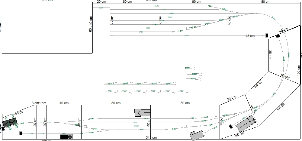

Příspěvekod Jeňa Sova » pát 13 úno, 2015 10:28 am
Takže Michal měl pravdu. Kolej u sila měla jen 45 cm, což je dost málo. Tak na jeden vůz by to stačilo. Možná i dva. Kdybych počítal s českými Hadgs (jeden nepovedený mám :roll: ), které by měly mít cca 135 mm, zůstalo by mi 170 mm prostoru na lokomotivu. Kdybych objížděl se svou nejdelší lokomotivou, což je Sergej, zůstalo by mi ještě dva cm místa. Kdybych si koupil/postavil svoji nejoblíbenější parní lokomotivu, což je Štokr, chybělo by mi dva cm. Řešení jsou dvě. Jedno je objíždět po kolleji u budovy, ale zde bude skaldiště s rampou (není v plánku). Druhé řešení je velice jednoduché a opět použitelné doma i na setkání. Vložit mezi poslední dva díly krátký díl, který o deset centimetrů prodlouží celou vlečku a dokonce i vlečku pro Falls (ano, na plánku je 11, ale jsem pesimista). Což zas tak situaci nezmění, plánuji jich přistavovat maximálně pět najednou (víc jich nemám :lol: ) Potom se ještě nabízí řešení vložit díl delší, kvůli případnému provozu na setkání. Nicméně na doma by mi to mohlo stačit i bez prodloužení - 10 cm díl zde byl kvůli možnosti prodloužení i doma. Pouze možnosti - dodělat se dá kdykoliv. A to jsem vymýšlel i to, že prodloužím zkosenou část, než mi došla výhoda modulů - variabilita na rozhraní :lol: :lol: :lol:
Dále jsem upravil pravé zhlaví. Jedna kolej zde měla poloměr R420. Nyní je nejmeší R600 a to kolej od výhybky k výtopně směřující na vlečku. Vlastně kecám. Nejmenší poloměr je R400 a to na obloukových výhybkách před stanicí. Nebude s tím případně problém na setkání :?:
A třetí téma - výhybky volně ložené uprostřed plánku jsou mé skladové zásoby, symetrické považujte za neseskládané stavebnice. Z těchto budu stavět SN. Dohromady všech výhybek bude maximálně dvacet, zbytek, tj. 4 ks, prodám. Klidně na přání poskládám celé z kovu, kdyby měl někdo v budoucnu zájem. V dalekém budoucnu, až bude venku opět sychravo.
