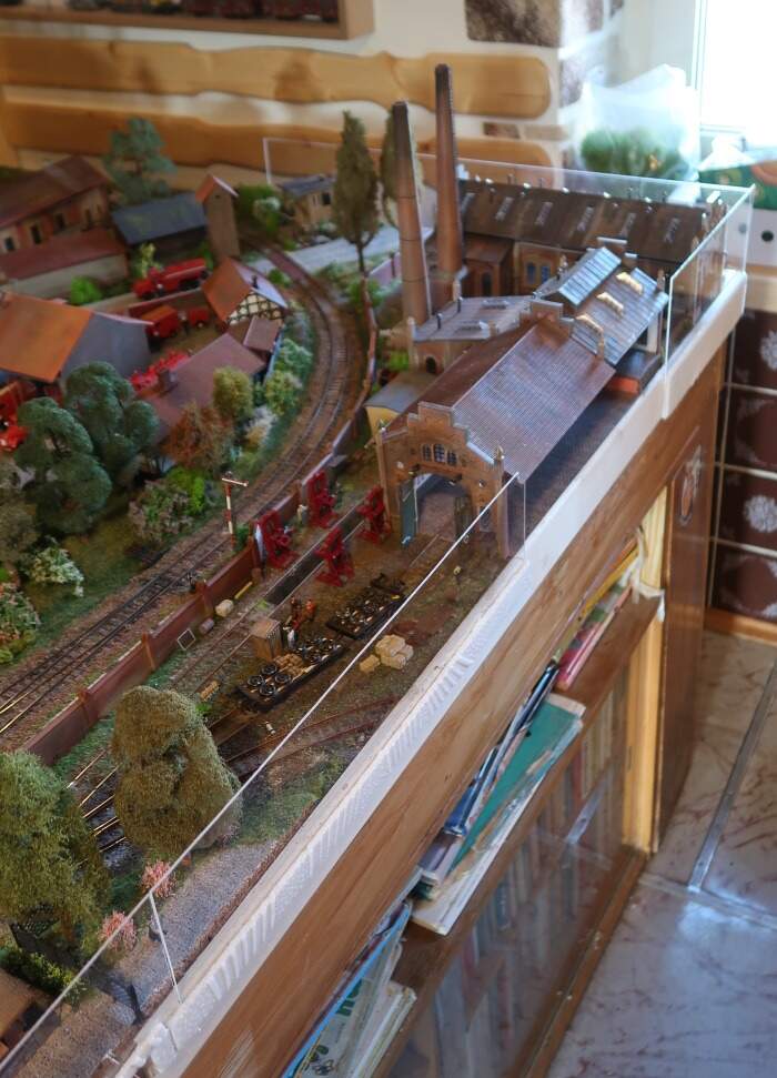

A zde je pak celkový pohled na železniční dílny.

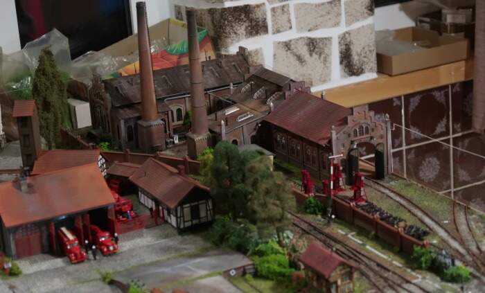

A pak je zde úplně celkový pohled na obě stanice Stará a Nová Ves, na obě výtopny, skladištní areál, traťovku a železniční vozové dílny.

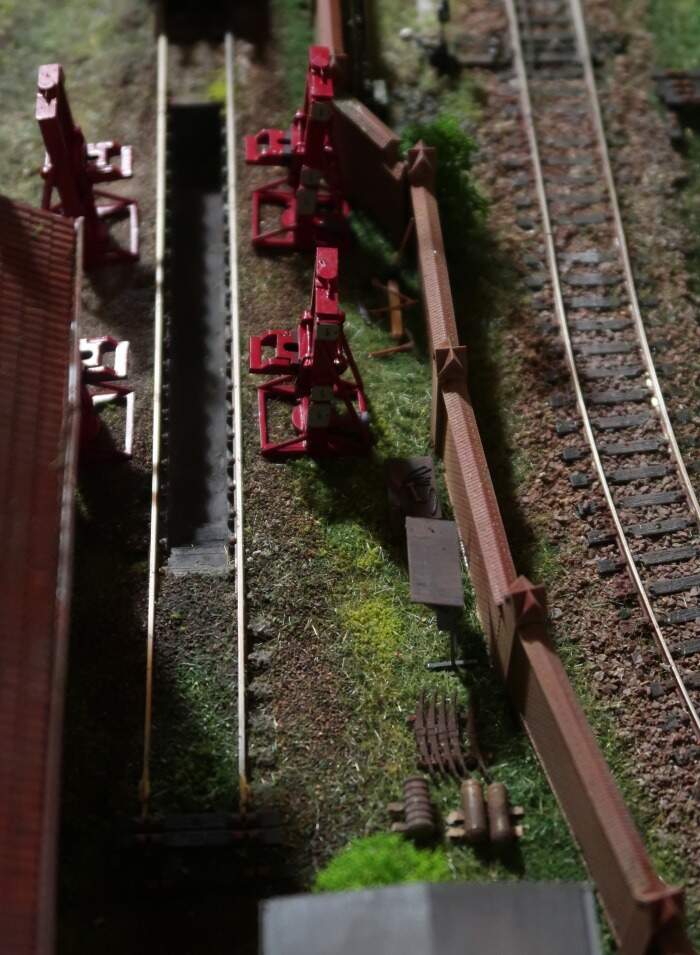

Příspěvekod Tempotaxi » pát 15 říj, 2021 6:25 pm

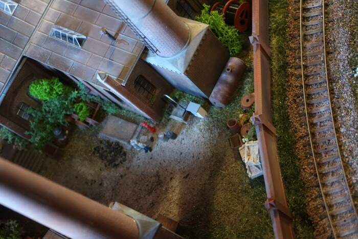

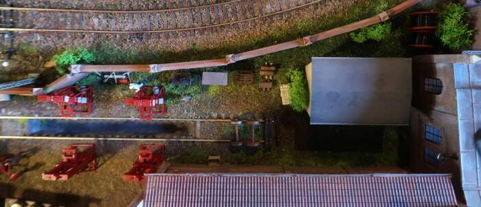

Tak jsem přidal trochu nepořádku, nářadí, stůl a na něm je zase nářadí, elektrický rozvaděč, listová péra a vzduchové jímky.
Stojan na zarážky a čelo otevřeného vozu.

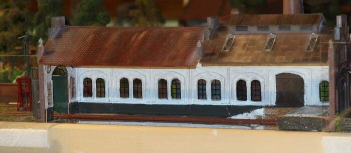

Trochu jsem upravil vnitřek jedné lodě v železničních dílnách. Bohužel fotka vždy odhalí plno nedostatků, tak se bude muset na vzhledu dílen trochu zapracovat. Nakonec pak bude na podlaze dlažba.

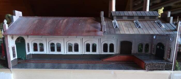

Příspěvekod Tempotaxi » čtv 21 říj, 2021 3:21 pm
Takže trochu jsem opravil malování, doplnil dlažbu a vystavěl rampu.

Příspěvekod vojtas » čtv 21 říj, 2021 6:34 pm
A ta zeď která v půlce budovy musí být a vyčuhuje na střeše je kde? Takhle by tam ta rampa přece nikdy nemohla být. Stejnětak nějaká konstrukce krovu a komíny.

Příspěvekod Tempotaxi » čtv 21 říj, 2021 9:17 pm
vojtas píše:A ta zeď která v půlce budovy musí být a vyčuhuje na střeše je kde? Takhle by tam ta rampa přece nikdy nemohla být. Stejnětak nějaká konstrukce krovu a komíny.
Vážený kolego, když napíšete písmeno „A“, tak napište vše až po písmeno „Z“.
To znamená, jak to má správně vypadat a pro pochopení mně i ostatním čtenářům, je nejlepší náčrtek správného uspoření jedné lodi dílen.

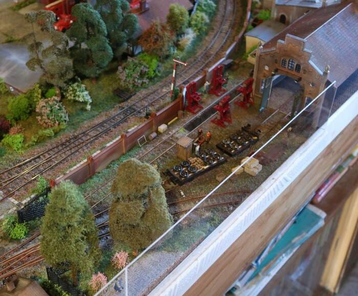

Příspěvekod Tempotaxi » pát 22 říj, 2021 7:38 am

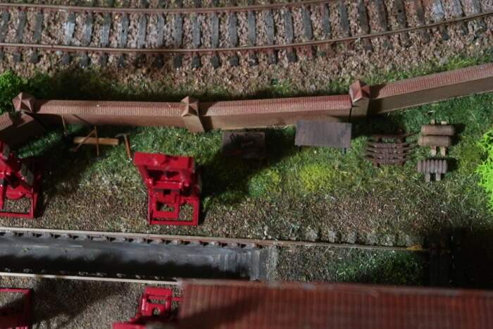

V železničních dílnách přibylo pár sudů, popelnic, poškozených starých beden, dvojkolí, přepravních plechových beden, pracovníků, venkovní sklad plynových lahví a další drobný materiál. U vrátnice přibylo pár stromů.

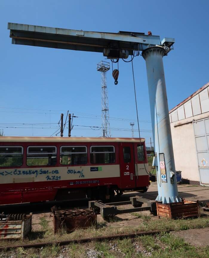

Příspěvekod Tempotaxi » pát 22 říj, 2021 8:39 am
Předpokládám, že bude občas potřeba manipulovat těžším dílem, tak bude potřeba postavit sloupový otočný jeřáb do prostoru patkových zvedáků.

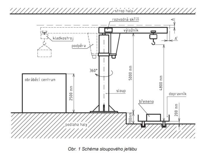

Příspěvekod Tempotaxi » pát 22 říj, 2021 9:52 am
Zde je pak příklad schématu sloupového jeřábu.
I zde na modelu bude potřeba jeřáb, který má výšku k výložníku 5 m, což bude výška v modelu 57,5 mm.
Další potřebné rozměry ke stavbě lze najít i zde. Ale rozměry dílů se musí přizpůsobit k výšce jeřábu.
Za předpokladu, že výška jeřábu bude zhruba 60 mm, tak průměr sloupu by měl být aspoň 8 mm. Ale musím brát v úvahu, že jeřáb by měl být vyšší než je železniční vůz. Tak aby kočka dokázala zvednout břemeno ze střechy vozu. Což je zhruba 65 mm až 70 mm. Tím pádem se musí sloup mít i větší průměr aspoň na 9 mm.
Délka výložníku může být 60 mm. Nosník výložníku by měl mít aspoň odpovídající výšku a i šířku. Počítám profil písmene “H“ 3,5 až 4 mm. Výložník má ještě nosnou vzpěru ve tvaru trojúhelníka.
Pak podél výložníku jsou krycí plechy proti dešti.
Na druhé straně výložníku u sloupu je motor, převodová skříň a ozubená kolo na otáčení výložníky a vše je zakryto plechem proti dešti.
Hezká teorie, jak postavit sloupový otočný jeřáb. Takže zavelím si a postavím si. :D :lol: :D :lol: :roll: :mrgreen:

Příspěvekod Tempotaxi » ned 24 říj, 2021 2:58 pm
Nejprve jsem zpátky vrátil odstraněný rohový sloupek, který právě vadil při pokládání podlahy a natírání stěn. On taky ten sloupek krásně zpevnil střechu.

Příspěvekod vojtas » ned 24 říj, 2021 3:01 pm
No a právě v místě toho sloupku musí být buď zeď skrz celou budovu, nebo alespoň jeden sloup uprostřed, překlad nad ním a zeď až nahoru. To co vidíš na střeše je koruna zdi ve stejné tlouštce jako obvodová zeď na druhé straně, a rozhodně není možné, aby to udržel krov, nebo tadyten minisloupeček a dlouhý překlad.
