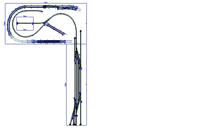

Takze se mi nakonec prece jenom jedna dobra duse ozvala. Sice pres SZ, ale ozvala :lol: Takze pribyla jeste jedna varianta a vzhledem k tomu, ze se za cca rok a pul chystam vratit do CR, padla zde otazka na pripojenou modulovou stanici. Pripevnit jedno celo trvale na kolejiste a pak pripojit stanici :mrgreen: No nejsu odbornik, tak jsem to jenom tak na rychlo zkusil nakreslit. Neznam ani normy, druhy vyhybek (EW2 a nebo EW3), delka stanicnich koleji, apod. To bych jeste musel nastudovat. Takze jenom to, co mi vyslo. Stanicni koleje 2 (2a,2b a 2c),1,3,5 a 7. Delka stanicnich koleji od 900 do 1450 mm. :lol: :mrgreen:

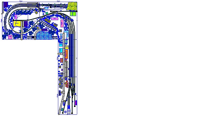

Vazeni pratele,
takze po dlouhem zvazovani vsech pro a proti, nakonec zvitezila varianta A (viz obrazek), tj. s ponechanim jednoho zhlavi v oblouku a vlozenim stredniho dilu, ktery prodlouzil stanici. Kolejiste lze rozebrat na 4 dily (2 ks 122x122 cm, 2ks 122x61 cm). Takze na stehovani do CR to snad bude v klidu. Delky stanicnich koleji se pohybuji od 210 do 250 cm. Delka nastupiste Sudop je u koleji 3,1 a 2 cca 140 cm (neni to zbytecne moc?). Ted jenom nevim, jestli ta delka stanicnich koleji neni na vozovy park vedlejsi trati (810+010, Desiro, barca + dve patra + BDs, brejlovce a 4xY) zbytecny luxus :lol: :mrgreen: Ale na druhou stranu aspon nebude stat rychlik do Prahy od namezniku k namezniku :lol: Jinak vsechno zustane tak, jak mi to navrhl Milan a dokreslil Tomas. Slibuju, ze uz se v tom nebudu vrtat :lol: :oops: :mrgreen:

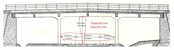

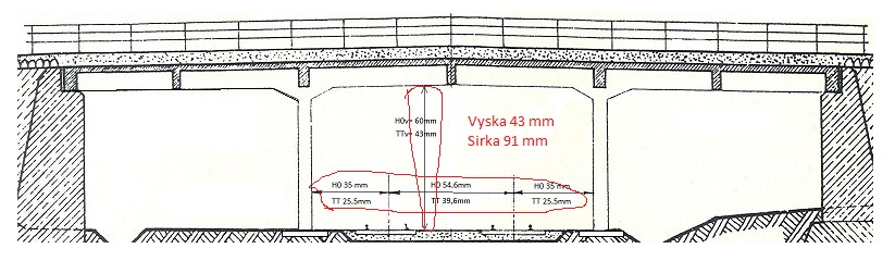

Abych uz neplevelil vlakno u KB staveb, tak se zeptam jeste tady. Abych si co nejvice odkryl dvoukolejku, tak jsem se rozhodl zmensit tunel pod hradem a cesta do arealu ZZN bude preklenovat hlavni trat pres most. Nejvice se mi libi ten od KB model, ale problem je v jeho propozicich, :mrgreen:

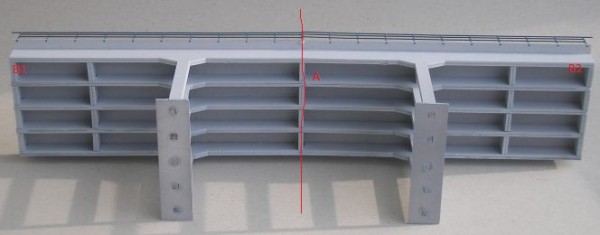

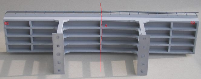

Prujezdny profil je na vysku 43 mm a na sirku cca 91 mm, coz je na dvoukolejnou elektrifikovanou trat malo. S vyskou by si clovek mohl pohrat, ale s sirkou je to horsi. Na vysku mne napadlo reseni a sice dat pod sloupy jeste treba velky betonovy kvadr o vysce cca 25 mm a pak by byl prujezdny profil 68 mm na vysku od TK a to by uz melo byt OK. Na sirku mne napadla jedna takova vec a snad to pan majitel KB model nebude cist. Ze bych ten most rozpulil zhruba v bode A a spojil ho k sobe puvodnima koncama, tedy body B1 a B2.
Nemam to presne zmerene, ale ciste odhadem bych mohl dostat nejakych 120 mm a tam uz se snad vejdu. Myslite, ze by sel ten most rozpulit a pak spojit? Zda se mit totiz, ze neni uplne rovny, ale spise do takove mensi strisky :lol: :mrgreen:

Příspěvekod milan ferdián » úte 02 úno, 2016 7:21 am
Osy kolejí na dvojkolejce jsou 43 mm,NEM102/B1- 36 mm = 79 mm v přímce.Otázkou je kde bude ten most.Pod hradem je široký pojem.Potom nastupuje tvoje varianta úpravy mostu.To znamená rozřezat v půlce,jak navrhuješ,dodat střední chybějící část a opětovně slepit.
