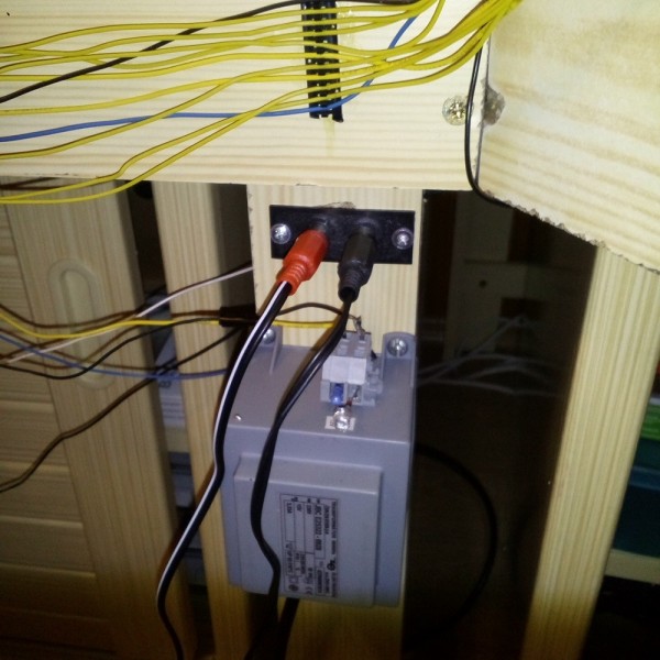

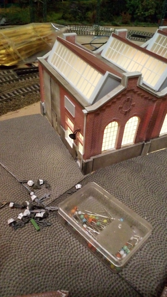

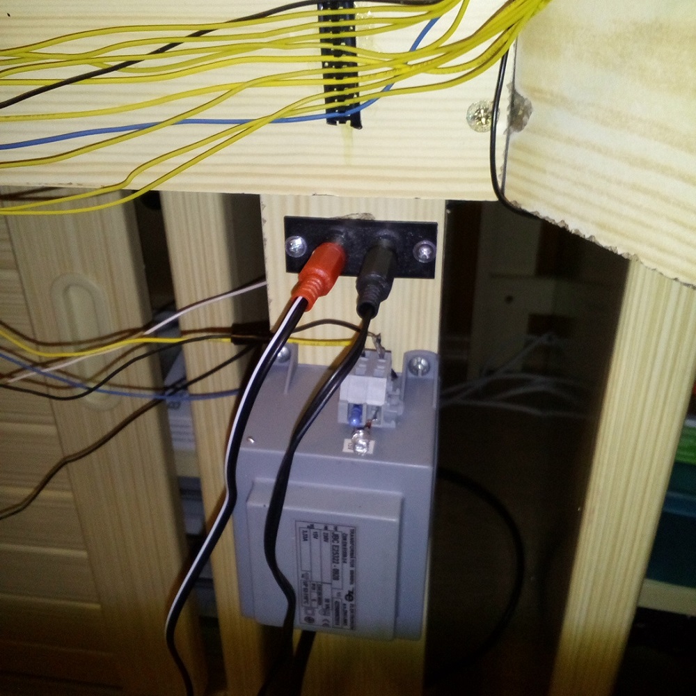

Příspěvekod miroslav lengyel » ned 20 lis, 2016 6:07 pm
Tak jsem dnes zase něco málo udělal.Koupil jsem konečně stejnosměrné trafo,abych nemusel bastlit usměrnění ze střídavého pro osvětlení a zároveň ho využiji k napájení brusky a programovadla. :D Aby to mělo nějakou štábní kultůru,tak jsem zabudoval do jedné nohy zdířky,které slouží jednak pro připojení samotného trafa a zároveň jako výstup pro již zmíněná zařízení.Nu a když už jsem držel v ruce pájku,tak jsem instaloval osvětlení do další výrobní haly a připravil rozvody,na které jsem při dřívějším plánování jaksi pozapomněl. :roll:

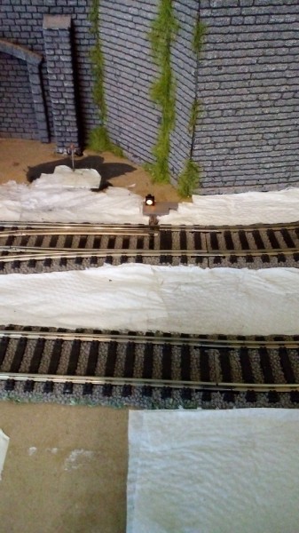

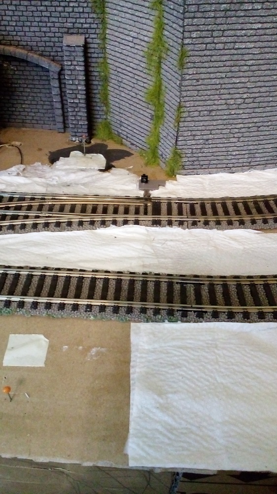

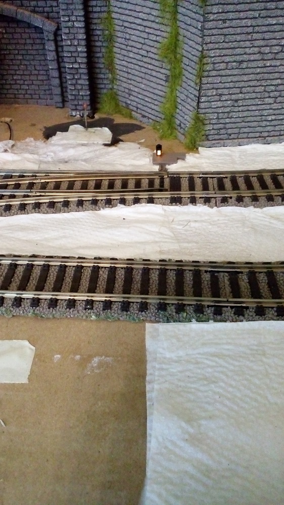

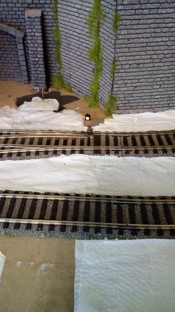

Příspěvekod miroslav lengyel » pon 21 lis, 2016 11:27 am
Tak teď začala ta pravá zábava,opatrně oblepit výhybky a výměnová tělesa,abych si je při štěrkování nezabetonoval. :oops: Zatím se zdá,že se dílo povedlo a vše funguje jak má a dokonce i svítí. :wink: :D

Příspěvekod miroslav lengyel » čtv 01 pro, 2016 6:25 pm
Tak opět pomaloučku vpřed, :D první vrstva štěrku dopadla dobře a veksle zatím fungují. :lol:

Re: návrat
Příspěvekod miroslav lengyel » čtv 01 pro, 2016 9:01 pm
Milane kolem kolejí ne,ale po zkušenostech se zabetonováním výhybek,přestavníků a výměnových těles jsem zvolil jinou taktiku.Místo zasypání štěrkem a následným zakapáním,jsem šel tentokrát cestou nátěru lepidla a následného cukrování.Při běžném postupu se totiž to řídké lepidlo dostalo úplně všude a to přesto,že jsem veksle všemožně oblepil.Teď už se snad ta bílá bestie k výše popsaným věcem nedostane a bude to OK.Samozřejmě nebudu přidávat všude,bude se zároveň ladit,takže to bude taková trošku piplačka,ale to neva. :D

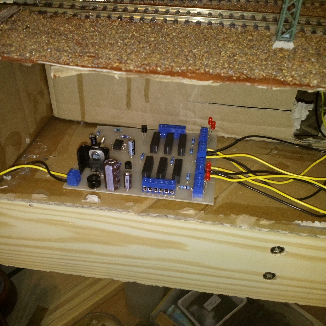

Příspěvekod miroslav lengyel » sob 17 pro, 2016 4:56 am

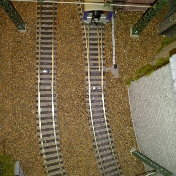

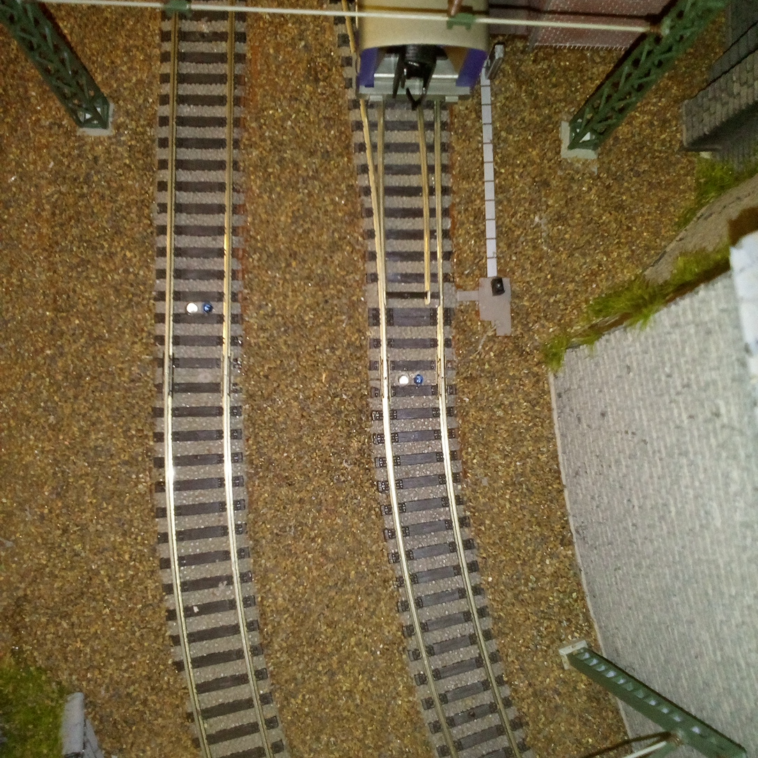

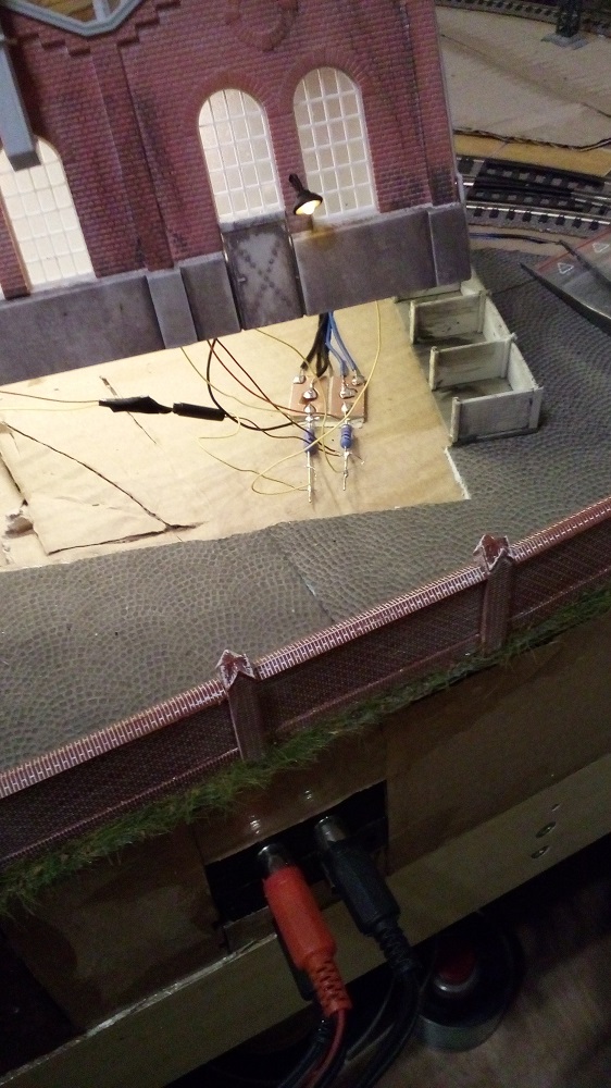

Tak skoro nachlup po 2 letech mi zeťák vyrobil "udělátka" pro ovládání mechanických návěstidel,takže jsem se pustil do zapojení.Modul sestává ze dvou fotobran(infradioda a fototranzistor) a 6 silových výstupů,které ovládají mechanická návěstidla,respektive přestaví návěstidlo do polohy "Stůj" po projetí vlaku.Zatím pouze umístěny a zapojeny fotobrány a přivedeno napájení k modulu,ale po zabudování návěstidel pak už stačí natáhnout od každého návěstidla 2 kablíky k výstupům modulu a je hotovo.Tedy ještě budu muset natáhnout jeden kablík k tlačítkovému spínači v pultu,to abych měl čím přestavit návěstidlo do polohy "Volno". :D Součástí dodávky byly samozřejmě také moduly k hlídání obsazených úseků ve SN,takže až se mi zbude nějaký ten ČAS,tak bude ovládání jízdy vlaků kompletní.Jinak ty 2 červené diody na modulu mají pouze informativní charakter,jedna svítí trvale,pokud stojí vozidlo nad fotobránou,takže by se dala využít k signalizaci obsazeného úseku a druhá pouze problikne,což je kontrola,že modul funguje jak má,v případě hledání případného problému s ovládáním návěstidla.
fotobrány v koleji
modul ovládání návěstidel

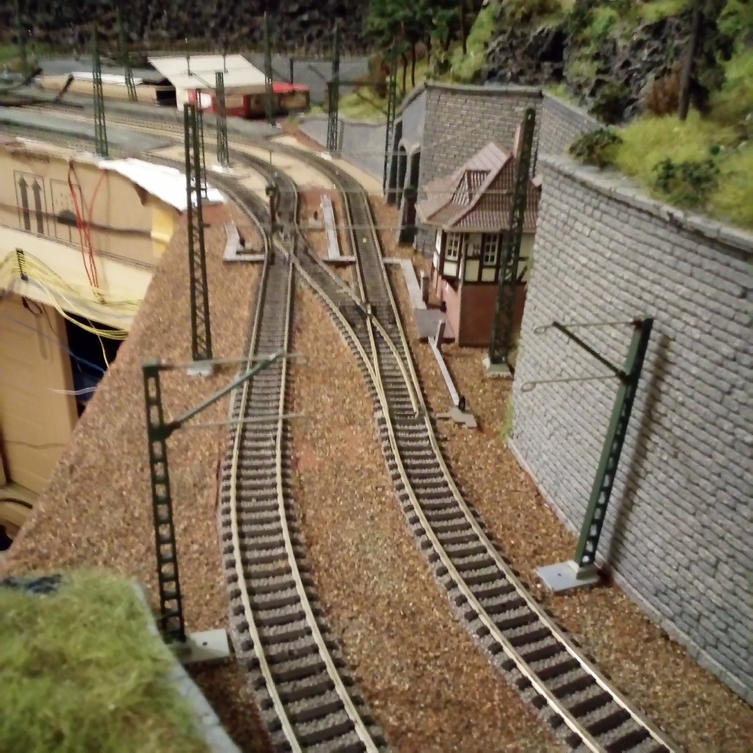

Příspěvekod HonzaM » sob 17 pro, 2016 6:33 pm
miroslav lengyel píše:Milane kolem kolejí ne,ale po zkušenostech se zabetonováním výhybek,přestavníků a výměnových těles jsem zvolil jinou taktiku.Místo zasypání štěrkem a následným zakapáním,jsem šel tentokrát cestou nátěru lepidla a následného cukrování.Při běžném postupu se totiž to řídké lepidlo dostalo úplně všude a to přesto,že jsem veksle všemožně oblepil.Teď už se snad ta bílá bestie k výše popsaným věcem nedostane a bude to OK.Samozřejmě nebudu přidávat všude,bude se zároveň ladit,takže to bude taková trošku piplačka,ale to neva. :D
Dojem z kolejiště kazí že má "štěrk" mezi pražci úplně jinou barvu i strukturu než kolem kolejí. Asi jde o kolejivo se "štěrkovým ložem" a to nemůže nikdy vypadat přirozeně.
