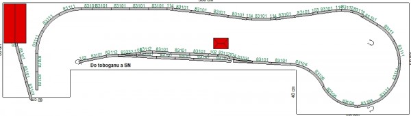

Pánové. Podařilo se mi prodat starou část kolejiště, a tak uvažuji k té nové stanici o nějakém novém rozumném layoutu. Preferuji více širé trati vedoucí přírodou, bez zbytečných staveb. Říkám si, že více hlav véce ví, a tak prosím o vaše názory na mnou předem připravená možná řešení. Zatím jsou to pouze hruhé návrhy. jde mi spíš o koncepci.
varianta č. 1 Stoupající vedlejší trať do malé koncové stanice. Hlavní trať klesá a je zaústěna do tunelu, tobogánu a SN s vratnou smyčkou

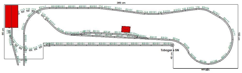

varianta č. 2 Vedlejší trať, coby vlečka končí v nějakém areálu /silo, sklady, možno i hala se skrytou točnou pro otáčení parních lokomotiv/. Hlavní trať klesá a vreací se přes menší mezilehlou stanici a následně mizí v tunelu, toboganu a SN opět s vratnou smyčkou.

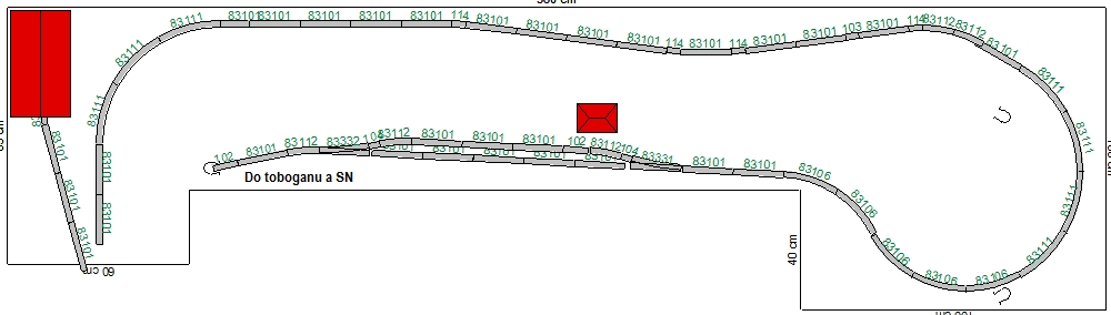

varianta č. 3 V podstatě to samé, jako varianta 2, jen z mezilehlé stanice pokračuje do tunelu, kde se otáčí a stále klesá pod koncový segment /např. podél opěrné zdi, nebo skalní stěny/ kde vstupuje do tunelu, tobogánu a SN s vratnou smyčkou.

za mě varianta č2 ale prodloužit koleje v nadraží na úkor rovinek před vyhybkama

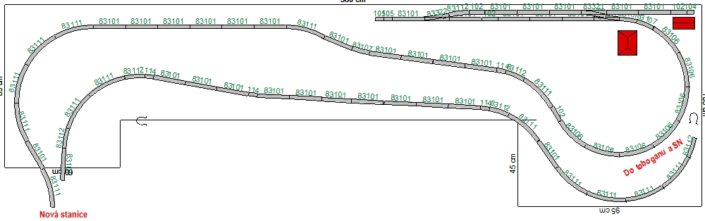

Příspěvekod hank61 » sob 02 dub, 2016 7:17 pm

K návrhu volné tratě - Za mě č.1 kde bych zvětšil koncové nádraží na tříkolejné a prodloužil staniční koleje třeba za cenu zhlaví v oblouku. Menší vlečka by to taky oživila. Horní trať vlevo trochu zvlnit ten rovný úsek. Na horní trati by se hezky vyjímal nějaký most. Na spodní trati by slušela zastávka cca uprostřed.

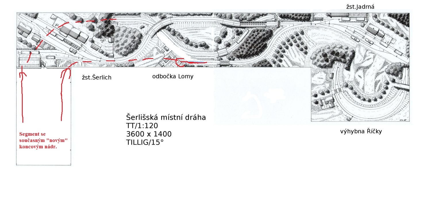

Předem se omlouvám MF za "vykrádání" :oops: , ale nedalo mi to navrhnout pro inspiraci "naroubovat" moc hezký plánek ...
http://diskuze.modely.biz/viewtopic.php?f=49&t=9650&start=180 obr. asi uprostřed...

No krajinka hezká ale ty strašně krátká nádraží by k té nové stanici moc neseděla. Předpokládám , že provoz na lokálce buce víc než Hurvínek / M152 / M810 a manipuláček o třech vozech... No pokud jsem spávně četl je požadavek na co nejvíce volné viditelné tratě a ne tunely. :wink:

Příspěvekod Michal Vaniš » ned 03 dub, 2016 3:15 pm
Taky to ber jen jako inspiraci... pro Hanka jen jako možnost...
Tím jsem myslel, že Milan docílil na realitivně malém prostoru jak krajinu, tak lokálku i hlavní trať a ...Hank si s tím může pohrát...
...např. na lokálce ponechá pouze jednu lokál. stanici( tu napravo), tím pádem může více otevřít/zkrátit či vynechat tunely, v inkriminovaných místech po tomto vynechání např udělat hluboký zářez. Ale to už bych to dělal za Hanka :P a upravovat plánek MF si více nedovolím, neb byl primárně určen pro jiné téma a ideu (pozn: např. šířka na pravé straně hank61 -100cm,, MF - 140cm.)
