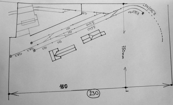

Příspěvekod Tomáš » ned 13 zář, 2015 3:56 pm
Takže,trochu jsem si s tím dneska hrál a zkusil jsem namalovat,jak by mohly ty Oslavany vypadat. Myslím,že by se to tam mohlo takhle vejít. Stačí mi,když se na koleje vleze 853+balm 050 a do areálu "elektrárny" za plot by se mělo vejít 10 vozů Es. Celková délka se zvětšila ze 160cm na 230cm. No na těch 230cm se musí vejít oblouk R310/180 a ta koncová stanice + areál elektrárny.
Pokud by k tomu někdo měl nějaké poznatky a nebo to vymyslel líp,může být,zatím jsem ve fázi přípravy horního patra.
Doufám,že Milan můj neumělý pokus o plán vydýchá,ale sám mi napsal,že prodloužení té stanice nemůže být na škodu.

Příspěvekod JanoH0e » ned 13 zář, 2015 4:33 pm
Skôr by som predĺžil dopravné koľaje. Ak sa dá aspoň na loko + 2 podvozkové vozy, aby sa " elektrárnici" mohli dostať po skončení šichty domov. Aspoň tak si to pamätám z 80 rokov. Na smenu ich vozil vlak s lokomotívou. Ak predĺžiš aj manipulačnú, nič sa nestane. Aspoň bude kde odstaviť "pivák" s mokom pre kuričov. :)

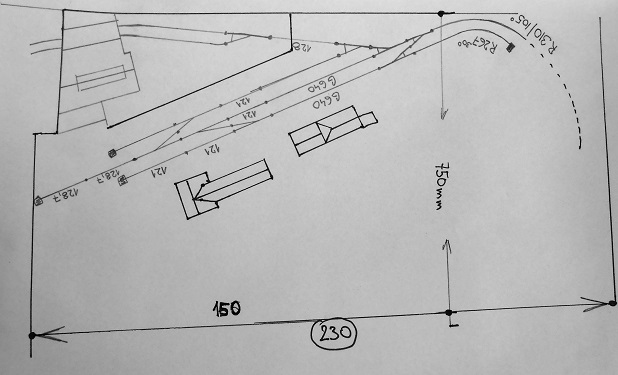

Příspěvekod Tomáš » pon 14 zář, 2015 3:48 pm
Ano budu se samozřejmě snažit ty koleje udělat co možná nejdelší.Určitě to bude ale víc,než byl původní plán. Zatím to vychází na něco kolem 770mm a 640mm. Rozložil jsem si to jen tak na sucho. možná by tam mohl a vejít i krátká kolej volné skládky,nebo jen kolej na odstavení MUV.

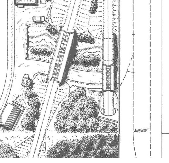

Jinak bych se chtěl poradit,jak je to myšleno s tou kulisou.Pro připomenutí vkládám plánek s barevným označením.Ono je tam celkem málo místa a neumím si to moc dobře představit,jak by to mělo vypadat.Zvláště ta část kde má být most. mimo jiné se tu Milan zmínil o tom,že by ta kulisa měla být "plastická". Nemám to ještě přesně spočítáno,ale pro představu se bavíme o tloušťce kulise někde mezi 3-4cm. Můžete mi s tím pomoct.

No tak jsem na to koukal a taky něco načetl a je to zřejmě jasný. Bude to docela zásadní prvek kolejiště,který ho buď pozvedne na vyšší úroveň,nebo naopak degraduje. Bude docela složité při mé malé šíři to udělat tak,aby to pěkně navazovalo. Laicky si myslím,že ta perspektiva je sviňa.
Původně mě to docela zmátlo,protože jsem počítal,že tu "finální" tapetu nalepím až na zeď,na úplný závěr,za "celé" kolejiště. Takhle,ale budu muset tu pomyslnou zeď,vytvořit přímo na rámu a oddělit tak tu zadní kolej od zbytku kolejiště. Výškově budu muset určitě přidat aspoň na 20-25cm,možná i víc podle okolního terénu. Dost náročný to bude za mostem. Udělat to tak,aby to nevypadalo,že za mostem (cca 5cm od kulisy ) je zeď bude hooodně náročný.

Příspěvekod Tomáš » čtv 17 zář, 2015 7:08 am
To je pravda,ale potom,by se možná dal skutečně udělat i ten tunel s odnímatelným vrchem,pro údržbu ?

Příspěvekod milan ferdián » čtv 17 zář, 2015 7:19 am
Tomáš píše:To je pravda,ale potom,by se možná dal skutečně udělat i ten tunel s odnímatelným vrchem,pro údržbu ?
Ale to jsi nechtěl,co já vím.
Tomáš píše:Nejvíc vrásek mám z tohoto místa :?
A to je tak těžké,posunout most a říčku se silnicí?

Příspěvekod Barbucha » čtv 17 zář, 2015 10:02 am
Tak si na to dej styrodurový dekl s krajinkou, budu taky tak dělat tunel, abych se do něj dostal. Je to jednodušší, jak se mrcasit s kulisou. A navíc při jízdách dětí, kdyby hrozily mimořádky, tak to můžeš dát pryč.

Příspěvekod Tomáš » čtv 17 zář, 2015 10:10 am
milan ferdián píše:
:oops: :oops: :oops: :wink:
Ne asi jsem to špatně napsal,silnice vede pod mostem,stejně tak říčka na končí to tou kulisou. Takže jak to udělat,aby to nevypadalo,že auta jedou do zdi,most je nalepenej na zdi a taky ta voda teče do zdi. Prostě jak to udělat,aby ten konec vypadal přirozeně.
