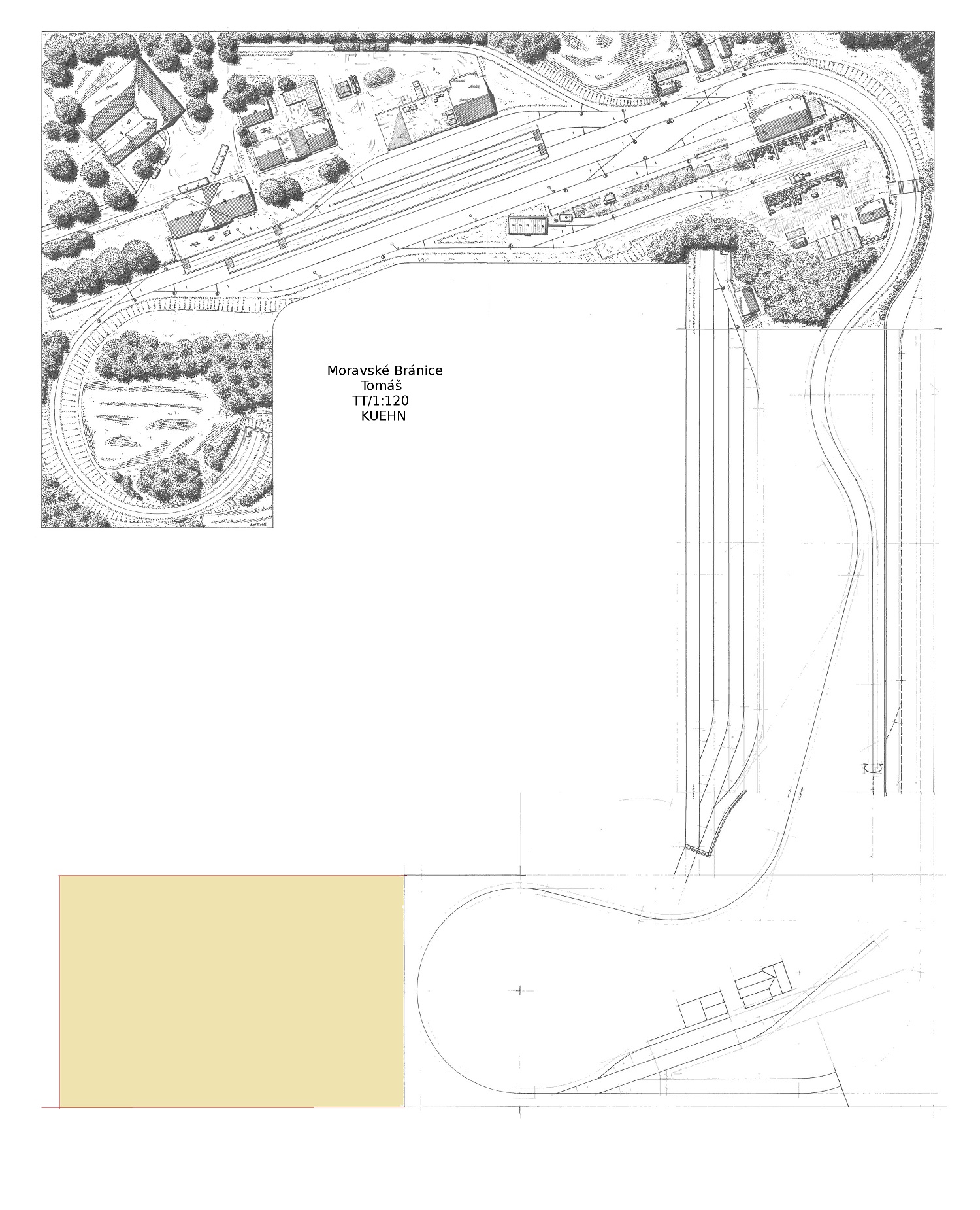

Jinak dneska hned po práci jsem slavnostně "vstyčil" druhé patro v oblasti Oslavan,Tam to bylo konstrukčně nejsložitější,tak mi to dalo celkem zabrat,než jsem to vyladil.
Nicméně vrátím se trochu časem zpět a řeknu vám o jedné neplánované změně.Nebudu to rozebírat do podrobna,ale jak už jsem psal,vláčky mi sousedí s nepřátelským územím kuchyně a tak jsem pořád poslouchal,že mi tam něco smrdí.. :evil: To,že mi tam de smrad z kuchyně nikomu nevadí. :twisted: A protože chci mít klid,musel jsem od tam vyhodit malý pracovní stůl,který tam byl od začátku plánován. No,ale i špatné věci jsou k něčemu dobré,podařilo se mi naplánovat rozšíření Oslavan o celých 80cm. Na obrázku to béžové místo. Myslím,že to je k prospěchu věci,protože budu moct ty Oslavany "líp" naplánovat,rozšířit.
Fotky přikládám
