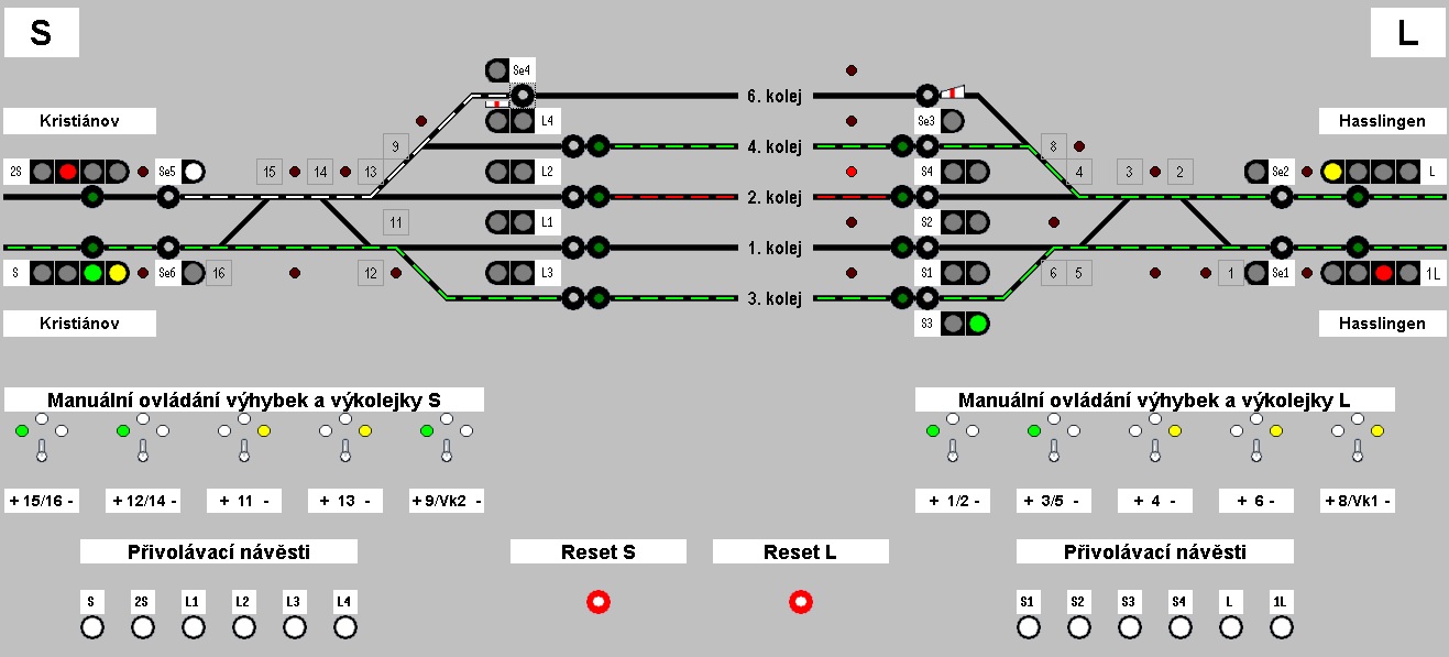

Příspěvekod HonzaM » ned 09 srp, 2015 4:16 pm
Já jsem u svého nového modulu zvolil ovládání Traincontrollerem, je to naprogramováno jako imitace RZZ, ovládání se uskutečňuje touchpadem, myší nebo dotykovou obrazovkou. Cesty lze zvolit kliknutím na "tlačítka" začátku a konce cesty, automaticky se nastaví všechny výhybky a návěstidla. Na obrázku jsou vidět nastavené cesty (zeleně), posunová cesta (bíle), obsazená kolej (červeně). Obdobně mám ovládáno i domácí kolejiště.
Naposledy upravil HonzaM dne pon 10 srp, 2015 6:54 am, celkově upraveno 2
