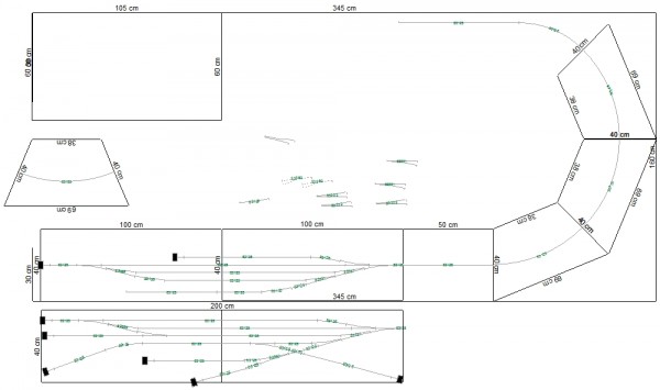

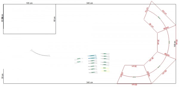

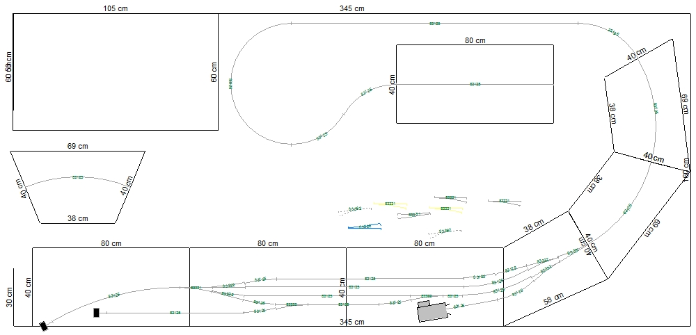

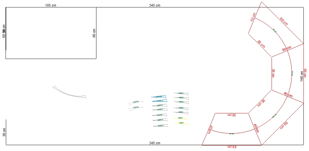

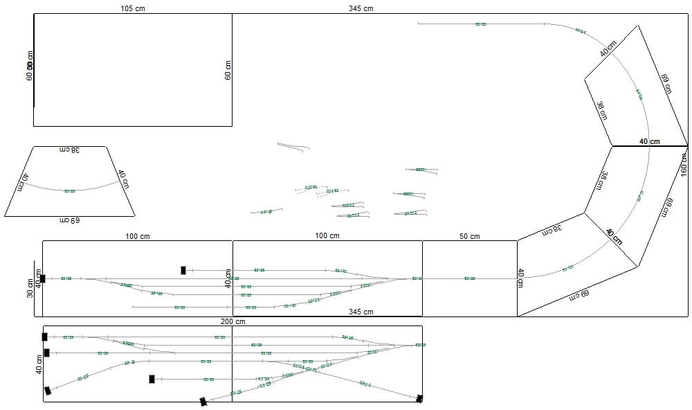

Škoda je, že se mi na šířku nevejdou 4 traťové moduly R700 do tvaru "U". Nevychází to o 20 cm. A kluci z Brna (jejichž normami se hodlám řídit při plánování) menší poloměr nepovolují. A kdybych 4 moduly natočil, nevyšlo by to jen o pár cm...
Edit.: Ono by se sem vešly i ty Luhačovice. Za ně jeden rovný 50 cm modul, pak tři R 700 a díky R500 se dostanu tak akorát od zdi. Ale jak dál? SN nebo to otočit (ve stole?) a dalšími moduly zpět, případně pod Luhačovice do SN? Držáky modulů by mohly být ve zdi, takže by ani nevadilo, kdyby byly dva nad sebou.
A to nevíte, že mám ještě rozplánované Sedlčany (Jezdí tam Wapky :mrgreen: ), vlečku do papíren a bůhví co ještě :lol: Pod Luhačovice by se vešel třeba Nový Jičín, který jsem taky měl v plánu. Dalo by se pak jezdit ze stanice do stanice bez SN. Ach jo...

Zpět k obloukům R700.
Pokud ti ten poloměr kolejí bez ohledu na obrys modulů do místnosti vejde, zkus to namalovat s oříznutím okraje dřeva krajních modulů, které už vychází do zdi. Pokud by se tento ořez vešel do obrysu upínacích otvorů v čelech modulu, je to proveditelné. Ty ořezy z technického hlediska na modulovém setkání být nemusí. Prostě by byl mezi dvěma moduly celkem ošklivý odskok v bočnici, což není úplně nestravitelné, nebo chybějící kousky můžeš udělat jako dodatečně přišroubovatelné a vozit je jen na setkání.
Nevím jestli mně pochopíš, neumím to nakreslit.
Mirku, chápu tě, taky mě to napadlo. Mělo by to být cca 5-8 cm na čele. Ale přesně bych to věděl, až bych si to změřil v dílně, která je nyní zaskládaná pracovním nářadím a materiálem až po strop. Jak daleko je díra od kraje?

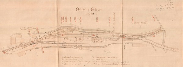

Ještě sem hodím ty Sedlčany. To je zajímavá stanice. Jezdí sem ty moje vysněné wapky :lol: Stanice na čtyrech modulech, z toho jeden netypycký. Plus dva R700 a jeden rovný 80 cm třeba se zastávkou (nějakou jihomoravskou ze Ždánky třeba :lol: ), aby se dal spojit do kompletu se staničními. Teoreticky by se pod stanici dala umístit ještě druhá. I když, Cipísek má pravdu - tahat sebou dvě stanice? No, uvidíme.

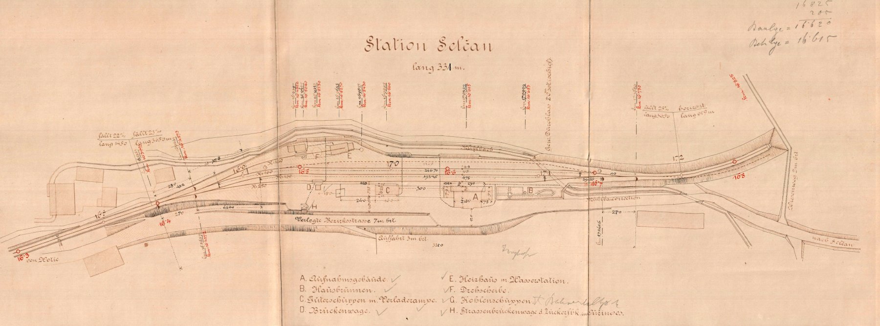

Ty Sedlčany nemáš komplet. :wink:

Jo, chybí mi tam vlečka do mlýna a ta nadruhou stranu. Nebo ještě něco? Já si nedovedu představit, jak je tam zakomponovat. Mohl bych použít obloukové EW3, možná.

Střed spojovací díry pro šroub je 70mm od středu modulu. K tomu nějaký okraj pro šroub, matku a podložku plus nějaká bočnice modulu. Přidal bych 20mm. Tedy 90mm od středu modulu, aby zůstal normově sešroubovatelný. Takže modul můžeš od okraje seříznout o 11cm, jestli dobře počítám.

Příspěvekod milan ferdián » sob 24 led, 2015 12:24 pm
Tak to vypadaly Sedlčany na začátku otevření tratě.Postupem času ve stanici přibylo hodně vleček viz. I.díl/Plány kolejišť/str.13.Mám i ke stanici a k celé trati nějaké výkresy budov i ostatních dopraven.
