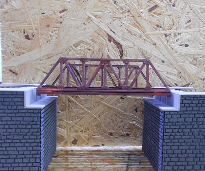

Ještě musím dodělat to uložení mostu na pilíř....a možná i ten pilíř bude chtít jinej.On tenhle od MŽ je moc širokej a tak to tak divně do šířky přesahuje. :roll:
