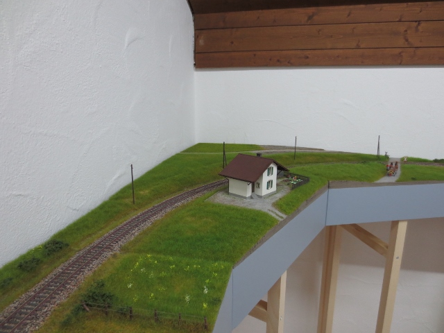

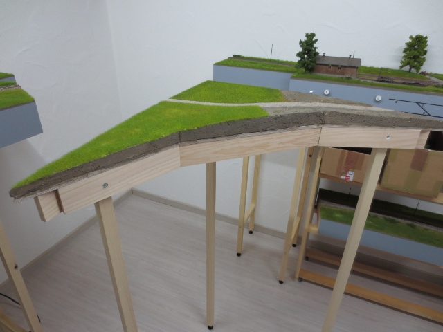

Jak jdou využít i obloukové moduly :wink: .

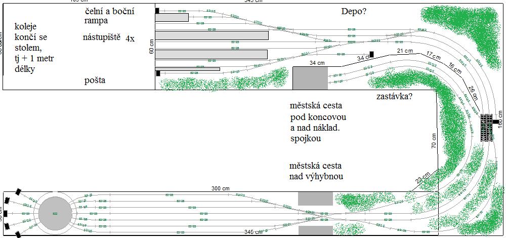

Kdepak Milane. Furt si hraju s mašinkama 1:1. Uvažuji ještě o velké koncové, která by končila ve šturcech ve stole. Taková malá Masaryčka. Před stanicí by byla odbočka, ze které by uhýbaly nákladní soupravy pod koncovou do tunelu a do smyčkys SN o pár kolejích. Tato odbočka by byla součástí druhého SN s točnou na konci, respektive měly by společné kolejové spojky. Tyto by byly zakryty silničním nadjezdem co by rozdělení SN a viditelné části. Vzhledem k povaze stanice by bylo nutné udělat dvojkolejku, vzhledem k epoše elektrifikovanou. A proto si jen hraji ve WT, nepočítám příliš s realizací. Večer můžu nahrát obrázek, jestli je zájem. Ale chtelo by to upravit.

Nedalo mi to, tak jen tak ze zajímavosti to sem nahraju... Vpravo je i výtažná kolej. Ta se sice hodí k takové stanici (přidávání posilových vozů), ale její umístění mi přijde neštastné. Nevím, asi by to chtělo kolejově trochu jinak. Nejmenší poloměr v osobní části je rychlíkový R500, v nákladní části stačí R400.
Edit.: Ta nákladní spojka by zde být nemusela, ale pak by to chtělo po cestě nějaké vlečky (pro Wapky do elektrárny, Easy kovošrot nebo dřevo...). Nebo udělat ještě koncou lokálku nad SN, které by pak bylo zkryté. A tady se dostávám k fázi modulů. Nad SN by mohl být modul nějaké stanice, ALE nepodaří se mi tolik vystoupat, aby se tam pohodlně vešel...

Pokud bych si zachoval variantu, kde bude modulová stanice nad SN, musel bych ostře stoupat. Při variantě, kde jsem nestihl vytvořit zároveň klesání do SN z koncové mi vyšel výškový rozdíl cca 10 cm. To je žalostně málo. Pokud budu zároveň klesat, dostanu se, dejme tomu na rozdíl 15 cm. V tuto chvíli neznám výšku čel modulů, ale míň jak 15 cm to nebude... Na druhou stranu, kdyby koncová byla na dvou metrech, tudíž malinkatá tak pro solo 810 či Mn do 50 cm, bylo by možné stoupat pak prudčeji?
Zas bych se ochudil o vlečky, asi...
