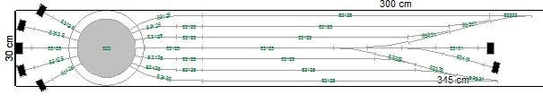

Popravdě, hodně se mi líbí ten Annín. Jenže nic podobného na mou plochu asi neumístím i za cenu kompromisů. Nepotřebuji točnu (i když je pro mě výzva si ji pokusit vyrobit!), stačí menší depo. Celkově filozofie toho plánku se mi líbí. Na té největší ploše bych měl dvě stanice (klidně i se společným středním zhlaví, nemusely by být odděleny) a SN by klidně mohlo končit na úzké (30 cm) části u dveří, s tím, že na konci bude buď točna nebo přesuvna. Stejně se mi nelíbí princip vratných smyček, jsem trefený skutečným provozem :lol: A nad SN by mohla být malá koncová, která by mohla po cestě mít ještě malinké nákladiště, třeba. Ale klidně by to šlo i kolem dokola.
Opravdu, přiznávám, jsem v koncích. Pro představu, přiložím (typově) část SN, které by mi vyhovovalo. Toto je pro vjezd ze dvou směrů, uskladnění šesti souprav a dalších vozidel, dle počtu kusých kolejí u točny a před SN. Střední kolej je objízdná. Ta točna z WT je nějaká divná a má velký průměr, předpokládám samovýrobu, tudíž k tomu, prosím, přihlédněte.
SN s tocnou.jpg (14.65 KiB) Zobrazeno 5768 krát

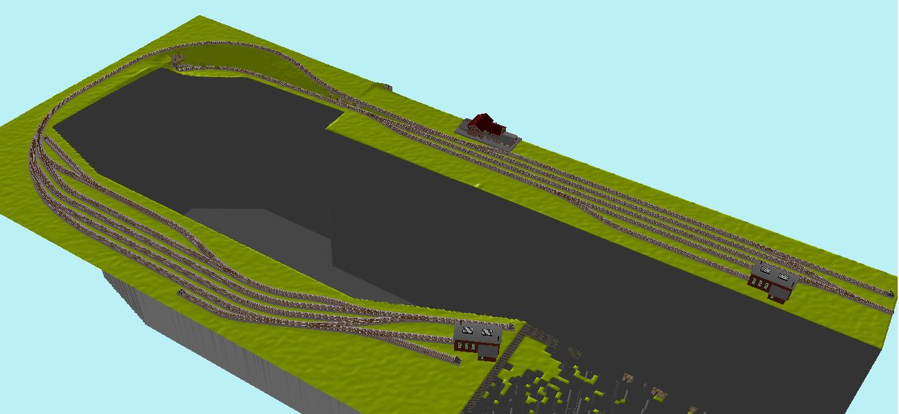

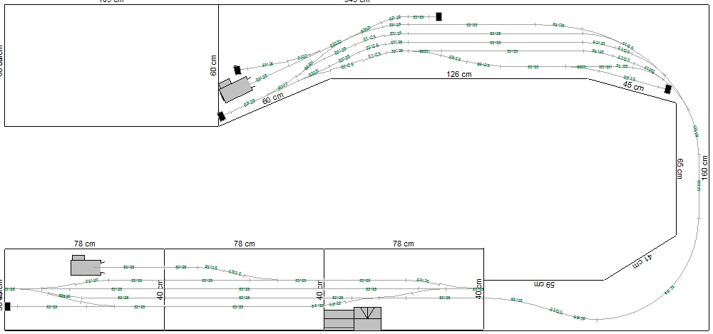

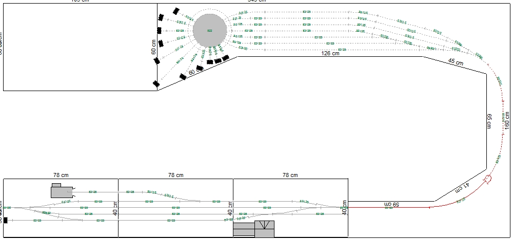

Příspěvekod Jeňa Sova » pát 16 led, 2015 1:34 am
Dneska mě jeden modelář "nakopl" s Jesenickem. Nelenil jsem, udělal z Jeseníka koncovou, na druhou zeď plácnul Kraš v modulech jako úvrať a 11,5 cm pod Jeseník dal upravené SN s točnou. Vlaky zajíždějící do Jeseníku můžou mít max 150 cm. Osobní (bez loko) do 90 cm. Možná by nebylo marné ubírat se spíš tímto směrem. Co myslíte?
Edit.: Na 3D pohledu trať do Jeseníka stoupá už od výhybky. To je samozřejmě nesmysl, bude to až od kraje modulu. V případě nejezdění by se dala Kraš naskládat na sebe a vznikl by mi prostor u stolu - pohodlných 100 cm. Jinak bych zde měl pouze 60 cm, což na otočnou židli není úplně ideální. Nicméně teď mám bojové podmínky, stůl s PC je zaskládaný krabicema a prostor mám jen 65 cm. Dá se to, nikdy jsem na to ani nepomyslel.
Ještě k té výšce SN. Přijde mi to málo. Za tunel by se dal vložit tobogán o dvou, třech závitech. Ale jaký je nejmenší vhodný poloměr. R400 mi přijde už dost na to, aby to bylo v rohu. To bych pak přes panel dozadu do rohu určitě nedosáhl. Když jsem si sem vložil R350, už je to lepší, ale není to zas málo? A má to vůbec smysl, dělat tobogán? Nebylo by lepší třeba udělat SN výsuvné nebo Jeseník odklápěcí/sundávací? Nebo trať do SN protáhnout, u stolu otočit na R 350 a situovat SN jinde? Tím pádem zklesat na nižší nivelitu a dostat tím víc prostoru na manipulace? Pravda, kdyby bylo SN pod Kraší, bylo by to z pohledu oprav ideální. Ale zas by zmizela výhoda uvolnění prostoru demontáží Kraše. Pokud by nebylo SN taktéž demontovatelné. Tak já už zase nevím :lol:

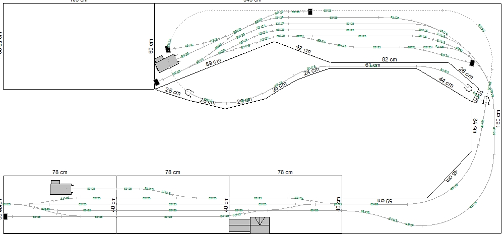

Příspěvekod Jeňa Sova » pát 16 led, 2015 2:15 am
Dovolil jsem si ještě naznačit svůj předchozí záměr vést trať dokola a umístit SN pod moduly. Trať by tímto o dost klesla a přístup k SN by byl pohodlný. Nehledě na možnost jeho odkrytí moduly. V tom Jeseníku by se dalo i posunovat. Kraš by taky nezůstala pozadu. A na trati pod Jeseníkem klesající do SN bych mohl udělat zastávku s nákladištěm nebo odbočku na krátkou vlečku z širé tratě. Nebo máte jiné nápady? Uvítám jakékoliv návrhy, připomínky a tipy. I negativní, jen do mě :lol:

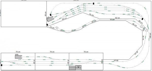

Příspěvekod Jeňa Sova » sob 17 led, 2015 9:56 pm
Zeptám se jinak. Jak by jste kolejiště v tomto prostoru řešili vy? Obdélník, dokola, Elko, Účko, uzavřené před stolem s dírou uprostřed nebo jinak? Podotýkám, že se sem musím vejít s celým svým modelářským zázemím.
Jeňa Sova
Příspěvky: 967
Bydliště: pod Hostýnem...
Re: TT "kolejiště do dílny" - 240 x 160 cm
Příspěvekod Martin Justiz » ned 18 led, 2015 7:26 pm
Jeňa Sova píše:Zeptám se jinak. Jak by jste kolejiště v tomto prostoru řešili vy? Obdélník, dokola, Elko, Účko, uzavřené před stolem s dírou uprostřed nebo jinak? Podotýkám, že se sem musím vejít s celým svým modelářským zázemím.
ja bych to resil uckem 2 patra nad sebou ala Petr Zatřepalek
Příspěvekod Barbucha » ned 18 led, 2015 7:29 pm
Já bych byl taky pro U. Dokola s nějakým vkládaným modulem mi přijde takové přitažené za vlasy. A eLka je škoda, když je místo.
