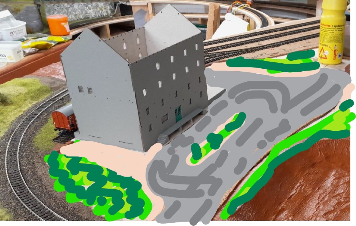

Vymyslet kudy k sýpce... Když se na tu sýpku podíváš a vezmeš si velikost běžné soupravy LIAZ + vlek, tak zjistíš, že jediné "kudy k sýpce", je vyasfaltovat/vydláždit/zpevnit tu plochu mezi silnicí a rampou tak, abys mohl soupravou najet a stát rovně podél rampy. Dalo by se tam nechat nějaký ostrůvek trávy v místě, kudy se nejezdí, třeba takhle:
Ale podívej se, jak to obvykle vypadá - kdysi tam byl možná ostrůvek, dneska je to zafoukané prachem a hlínou, roste v tom tráva, vysoké suché stvoly, po okraji vykukují staré kostky, zalepené asfaltem. V místě stání budou důlky. Nebo naopak místo ostrůvku bude nevyasfaltovaná a vymačkaná díra, v ní roste kdeco, kaluž, keřík.
Vedle sýpky bych dal nějaký boršus "za barák", rezavé zbytky zařízení nebo tak něco. Viz moje sýpka, třeba.
Mrkni taky na MojeTT k Vojtovi, seriál "Vlečky na kolejišti", má tam i sýpky, pro inspiraci. A pak StreetView/Panorama - Telč, Dačice, například, ať jsi tematicky správně.

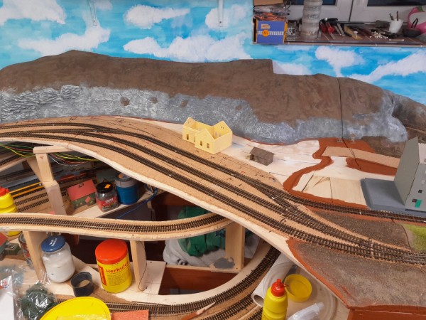

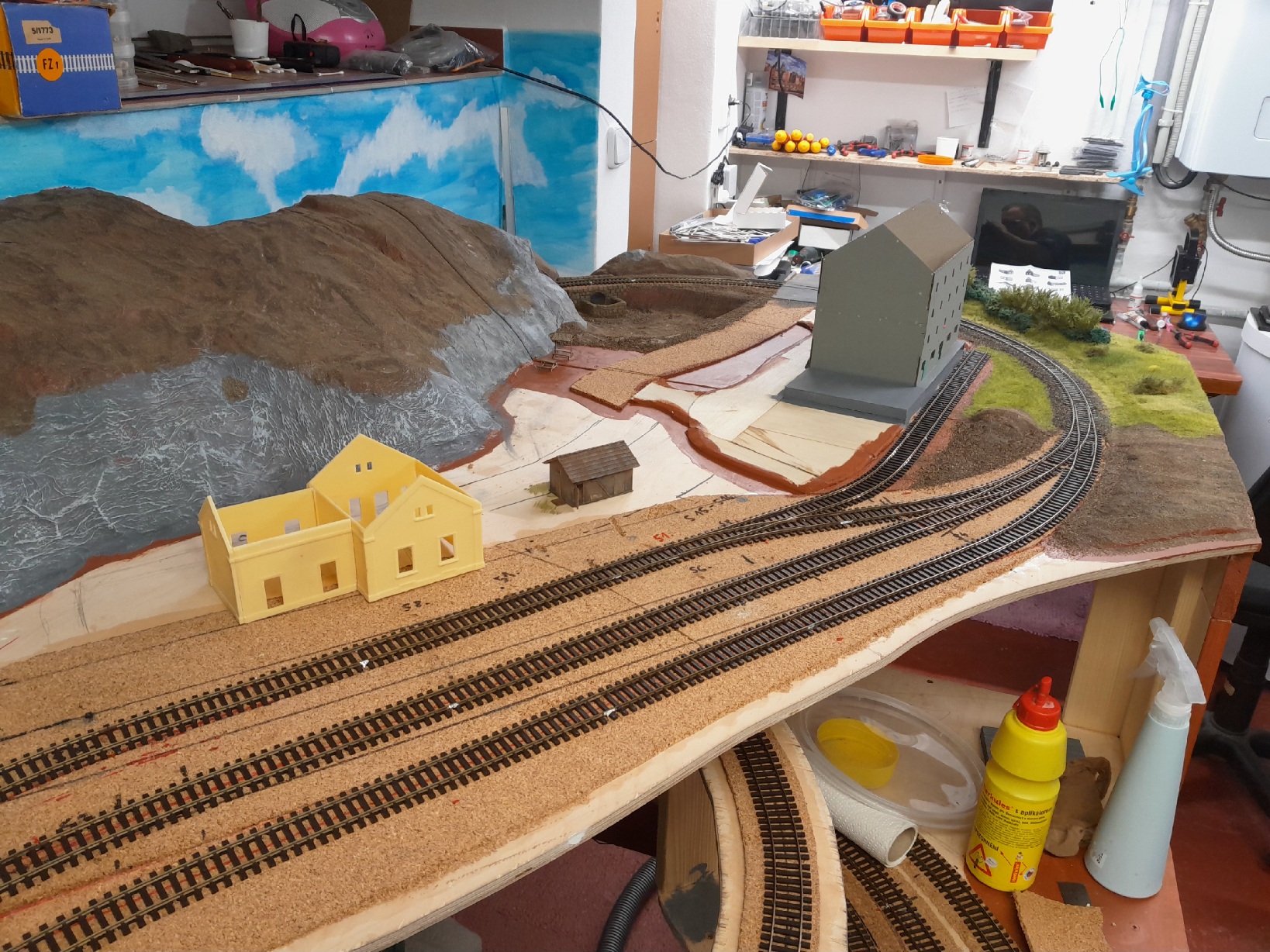

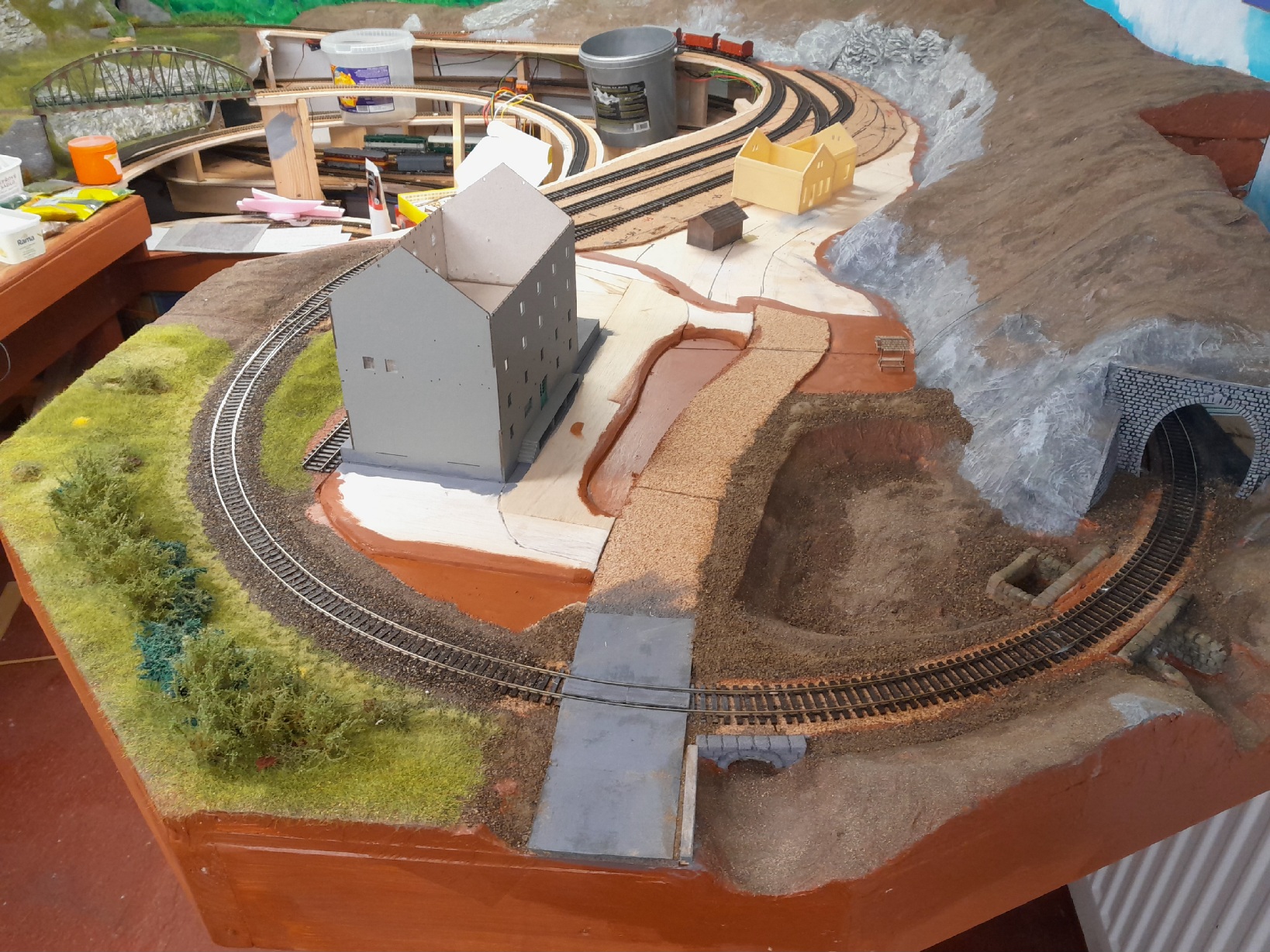

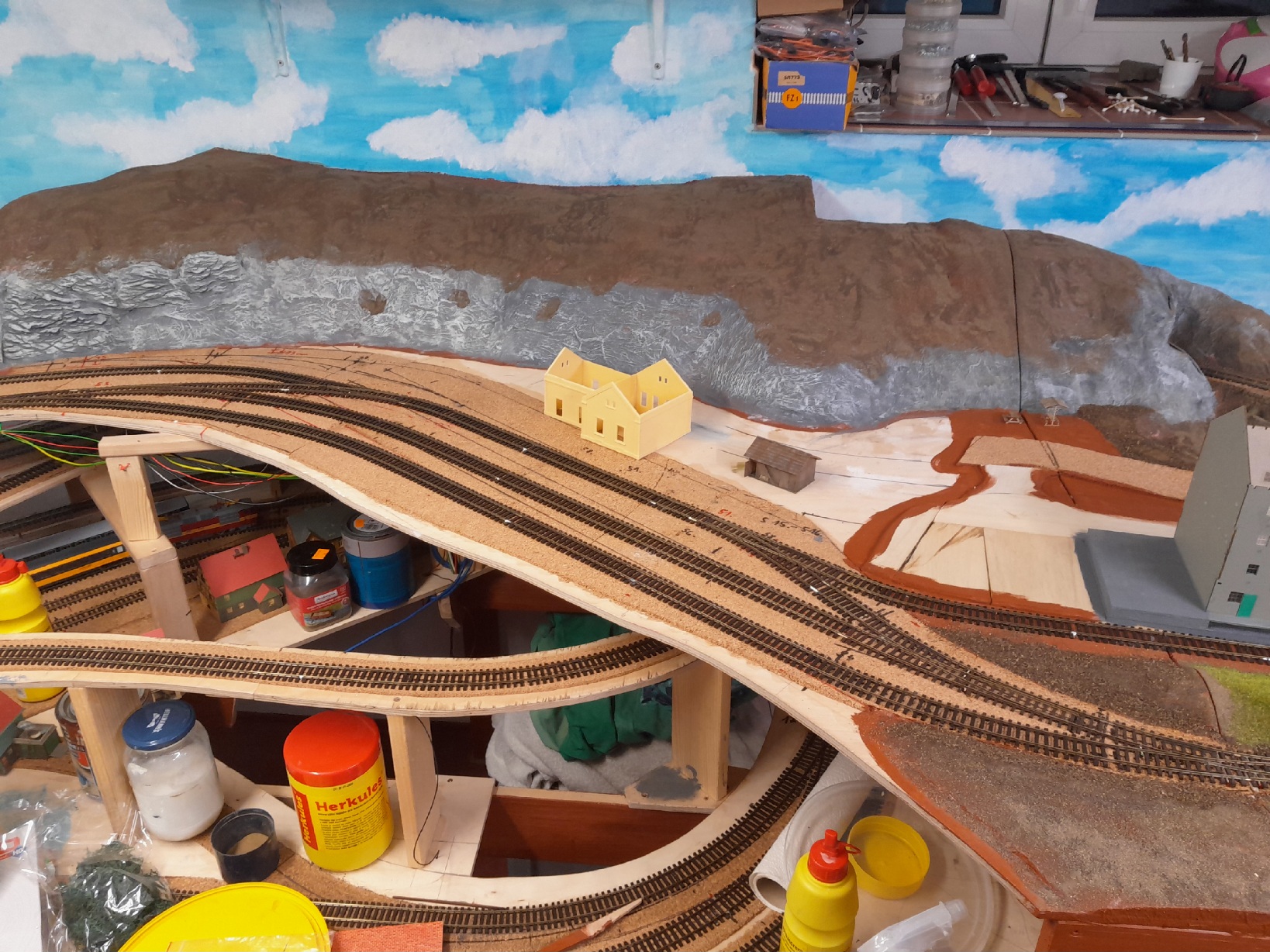

Příspěvekod Jirka1984 » ned 13 srp, 2023 7:09 pm
Zase trochu pokrok.
Udělala se základna pod sypku aby byla rampa ve stejné výši jako vagóny. Ze zbytku balzy jsem udělal příjezdovou cestu k rampě u pristavku a rampy u hlavní budovy ( inspirace od kolegy Zlamalika)- jeho sypka je jako doopravdova....
Dále jsem postavil obvodove zdí stanice. Bude mít zahrádku kde bude chlivek se slepicema - ten už stojí v pravo.
Dále u rybníka vzniká odpočinkové misto s posezením
Jirka.
