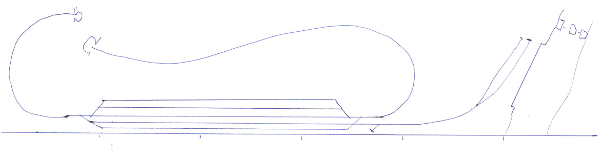

Rocky_MK píše:Chceš zdymadlo v původní podobě - tady jsem to načrtl bez lokálky, která tam opravdu být nemusí, a s kulisou, jak radil Milan. S nivelitou je problém v tom, že vlečka je krátká a musí sklesat na zhruba 2cm. Do SN se vjíždí ve skryté části za kulisou. Žampach má teď výšku pouhých 8,7m oproti reálným dvaačtyřiceti, nenapadá mě ale, jak jej zvýšit. Logicky musí být nejníž voda, ta ale s sebou táhne dolů i vlečku, na které už teď je klesání ke 3%. Snížit nádraží nepadá v úvahu, spíš by ho bylo třeba zvýšit, mj. kvůli mostu přes vodu. Ať to beru jakkoliv, bude třeba prodloužit, resp. jinak zaústit vlečku. Obávám se ale, že to bude vypadat blbě, když bude vycházet z druhého zhlaví. Asi spíš nádraží posunout doleva, co to jde.

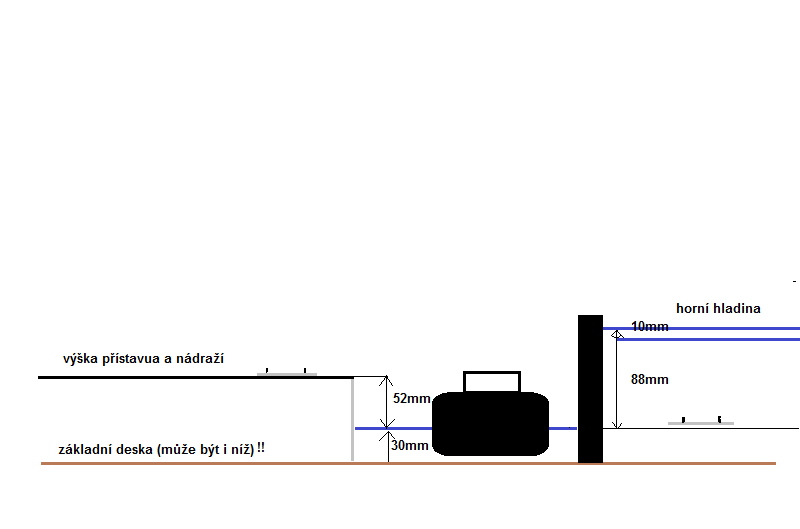

Petr Zatrepalek píše:Jen drobná poznámka, musíš počítat i s hloubkou dna řeky plus materiálem ze kterého to dno je - takže 2cm je minimum co je nutné ještě připočíst. 1cm je na ztvarnění reálné vody, 1cm na desku co tvoří dno (překližka 0,5 až 1cm) plus ještě případný písek a kamínky na dně. A to se nebavíme o ponoru lodí, 1-1,5 m je u zatížených říčních člunů co vím normál

Já zase o těch 8cm pod hladinou u zdymadla, takže ta skrytá trat pod ním musí být min o 2cm níž, rozumná hodnota je 8cm pro mašinu, 3cm hladina a dno a jsme na 11 cm, plus ještě něco na výšku hráze, plus terén břehů řeky nad zdymadlem. To jen aby to pak na kolejišti nevypadalo jak v Solenicích pod hrází Orlický přehrady...

Jestli tomu dobře rozumím tak
1. formát je nudloidní
2. zdimadlo musí být
Navrhuji viz. obrázek.
Zdimadlo, přístav, vlečka v pravé (nebo levé části), a nekřižovat s tratí.
Vlečku zaústit do stanice s odvratnou výhybkou.
Nedělat lokálku, je tam málo místa.
Hlavní trať vést do dolního oválu se skrytou stanicí.
Vyřeší se tím problémy se stoupáním. Minimum nedostupné tratě od čelního okraje - pouze jeden přímý úsek. Většinu provozu realizovat posunem mezi stanicí a vlečkou a přistavování k vlakům. Oživit průjezdem/křižováním s Os a Pn.

Petře, pokusil jsem se ještě jednou nakreslit výškový profil, doufám, že z toho bude poznat, jak to zamýšlím. spodní hladina může být víš než základní deska kolejiště,ale v krajině je samozřejmě braná jako nejnižší bod. Jinak nepočítám s tím, že by byla voda nějak zvlášť průhledná (podívejte se na Labe) a ve zdymadle je taková hloubka, že by na dno stejně nebylo vidět, proto myslím, že 1cm na tvorbu hladiny v komoře stačí a stále tam zůstane dost místa pro podjetí.
Co se týče umístění přístavu pod plavební komory, ano není to obvyklé ale dejme tomu, že nad zdymadlem je umělý laterální kanál, jako je v Hoříně v reálu a pod zdymadlem je vody také dost. Jen tím, že je to na modelovém kolejišti vzdálenost je kračí, ale hlavně bych v tom nehledal, žádnou reálnou předlohu. Je to imaginární kus země. :D

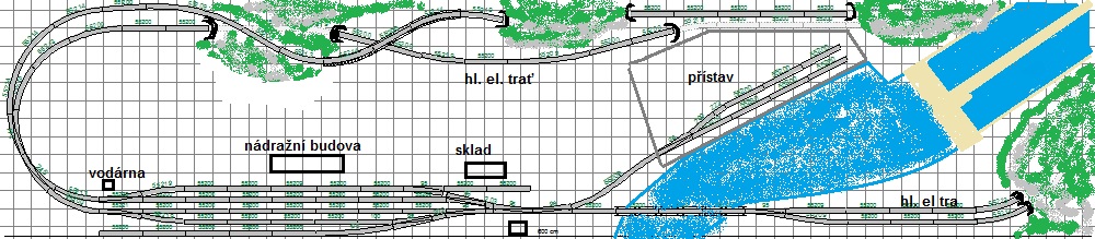

Zdravím pánové, tak jsem po nějaké době zase zde. Návrh jsem trochu upravil. Nechám tam vše co jsem chtěl, rozhodl jsem se, že jedna trať bude hlavní elektrifikovaná, abych mohl jezdit i el. mašinami a druhá trať bude lokální s malou zastávkou. Nádraží jsem malinko rozšířil, bude na něm jedna odstavná kolej pro vagony, určené pro přístav. Jinak v jednom tunelu bude odbočka do skrytého nádraží ( tedy spíš odstavných kolejí pro stavění souprav). S kolejištěm se může ještě hýbat, ale na nádraží už začnu pracovat protože na něj mám místo a poté ho zapracuji do zbytku kolejiště.

No vida :D jen malá připomínka,tu vlečku z přístaviště bych zaústil přímo do stanice. :wink:

Mě to právě přišlo takto lepší, aby se dalo z každé koleje v nádraží vět na vlečku i hlavní trať a hlavně mám odstavnou kolej na druhé straně než je vlečka. Když jí dám na druhou stranu nebude vadit nádražní budově (nástupiště, cestující)?
