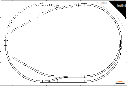

No, místo kousku přístavu a kousku zdymadla budeš mít kousek letiště.

Jo tak. No, když už, tak bych to raději hodil nad tunel. Takhle :)
Nadloží znázorním vrstvou křoví a stromů, bude to o něco výš, než úroveň prahu dráhy. Dejme tomu, že oba tunely vedou ven z panelu a ne pod letiště. Na svah k potůčku ještě nějaké kamení, křoví apod.

To nevypadá zle. Ryze teoreticky bys mohl tím směrem vyhnat i vlečku, ale měla by brutální stoupání, pokud by nešla přes úvtať ve svahu a nevešlo by se na ní víc než jedno "prasátko" s přivěšenou cisternou.
Pokud se nebudeš chtít mrcasit s křovím kolem potoka, kup stromové sety od Bezuchy - vypadá to jako typický pobřežní křoviny a olše a za kilo je jich 4-5 kousků v krabici. Jak to vypadá v terénu najdeš ve vlákně "mikro-mini-pidi" na fotkách mýho rozdělanýho oválu - většinou je mam právě kolem strouhy. Nákup stromků od Bezuchy (www.romanbezucha.cz) doporučuju řešit na burze, nebo přes telefon.
Co se týká potoka - tak se mi na mělkou strouhu osvědčila čirá barva na sklo za cca čtyři pětky lahvička - vystačila mi na chlup na metr drobného vodního toku. Tu mi také kolegové doporučili ve výše zmíněném vlákně.

Proč ne, ale udělej přidej centimetry na výšku. Když pominu různé výjimky - viz diskuse jinde, nad tunelem bývá velké nadloží. cca 1,5x a víc výšky tunel. trouby. Jinak vypadají tunely blbě. S tou vlečkou do kopce bych to nepřeháněl. To už snad spíš nákladní lanovku nebo svážnici, ale to zase moc neladí s tím letištěm.
Příspěvky: 2617

Pánové, díky za rady. Co se týká letiště - vlečku tam nepovedu, to už by bylo dost přitažené za vlasy. Bude to plachtařské letiště vesnického aeroklubu, pouze s jednou Z-226 na aerovleky :) na práh dráhy můžu ,,vysekat" její číslo, umístit značky ,,konec VPD", rukáv, Blaníka...nadloží udělám v rámci možností, nivelita v nákresu je orientační (tedy část letiště+svah). Teoreticky nejsem výškově omezen, ale panýlek bohužel nebude mít stálé místo. Bude uskladněn na skříni v chodbě a jezdit budu v pokoji na stole. Jsem tedy nucen panel přenášet a čím vyšší bude krajina, tím to bude zranitelnější a horší na manipulaci - je třeba si uvědomit, že nad tunelem bude kromě nadloží ještě nějaký ten smrček apod. No, ještě se uvidí.
Potok budu dělat dle návodu mnitky. Už mám koupený ten gel na reliéfní povrch a hloubku naznačím pouze vhodným nabarvením dna.
Stromky, keříky apod. si budu motat sám.

Tak tu mám nějaký pokrok. Na panel jsem hodil další vrstvu EPS. Osvětlil jsem Hektora BTTB (dle R.Wimmera, ale kondík pouze 0,22F), z prostorových důvodů ale svítí pouze pozičky. Ještě ho budu přelakovávat a přeznačovat. Kdo se chystá stavět žst. Holíč, tomu jsem udělal ,,exkluzivní" fotku :lol: Jo, a ještě jsem zalítnul nové letadlo. Perný víkend :lol:

Pánové, rozhod jsem se, že se vykašlu na návěstidla. Ne, že by se mi do nich nechtělo, právě naopak, mám i koupené plastikové kity a LEDky, ale stejně...chtěl jsem osadit 2 skupinové odjezdové Z-Č-B a tři trpasličí seřaďovací. Líbí se mi barevná světla a zpočátku jsem si myslel, že si to před sebou uhájím tím, že to je hodně frekventovaná lokálka :lol: ale stejně mě už teď irituje (dle slov V.Zusky) laciná honba za noční romantikou, když by to byl jen modelářský kýč. Udělám jen 3-4 nádražní lampy a výpravní budovu mám už osvětlenou. Ale k mému dotazu - existuje možnost, jak bych mohl dát na své kolejiště i nějaké to ,,barevné" světlo, aniž by to byla nereálná pitomost, v takovéhle pidistaničce v letech cca 1970-95? Nejraději bych modré, nemůžu aspoň tu vlečku krýt seřazovacím návěstidlem a ne jen výkolejkou?
P.S.: Bordel mi tam nikam nezapadá, takže červené světlo taky padá :lol:

Můžeš mít prosvěcené modrou barvou znak "zákaz posunu" na konci kusé koleje.

Hrubě předžužlaná část krajiny, rozvrhnutá skrytá výhybna, nataženy bowdeny k skrytým výhybkám a kabel k SN, koupeno kolejivo na SN a polotovary portálů.

Chtěl jsem tenhle víkend položit koleje v SN, ale protože jsem v krámě dostal přechodové spojky kuehn-tillig namísto normálních, nedošlo na to...ale co, stejně se teď učím na 2 zkoušky. Tak jsem jen zakašíroval povrch, říznul patro z XPS a zkusil, jaké soupravy se mi vlezou na staniční koleje. Fotky
