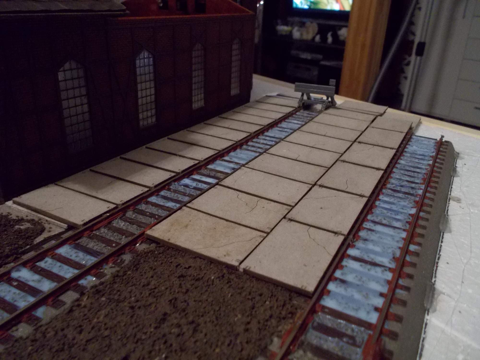

a dnes finále jdu chrnět betonka položena a budeme zasychat....

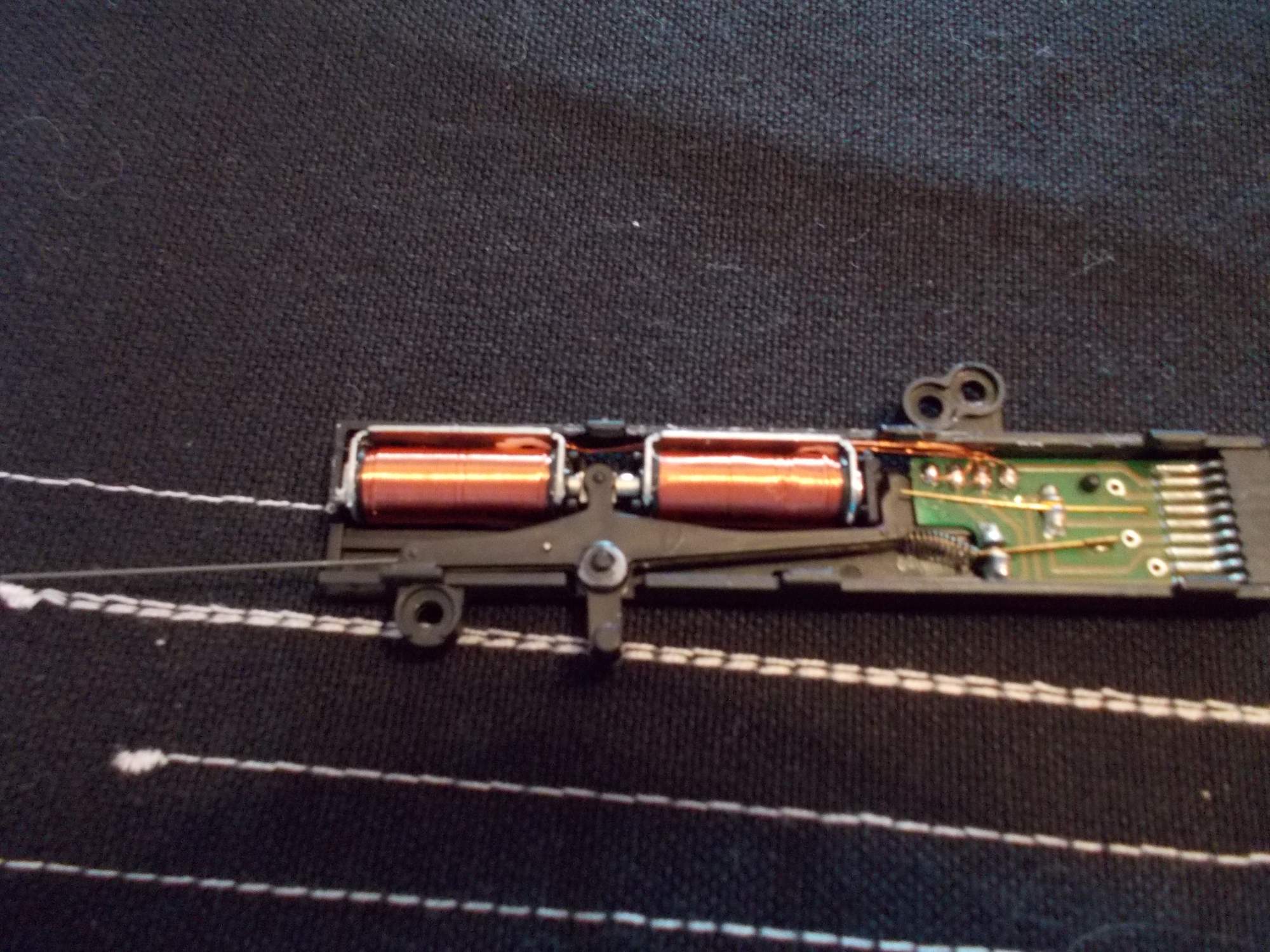

Příspěvekod workous » pon 21 dub, 2014 10:15 am
Tak první kolize při štěrkování zateklo lepidlo do přestavníku...myslel jsem že je po něm - viz foto, takže jsem otočil panel vymontoval a rozebral mají to pěkně udělané jak jsem to rozpohybovával, tak vyskočilo to malé perko vpravo čehož jsem si nevšimnul :D klika byla, že manželka luxovala ráno :D perko jsem po hodině našel a je to.Díky této nehodě jsem zjistil, že mám blbě zapojen konektor v přestavnících je tam více direk "Geolajnisté" vědí...., ale nebyl to problém otočil jsem panel a konektory přehodil.Mám teď jistotu pokud přestavník odejde dá se lehce vyměnit i po zaštěkování,bez nutnosti výhybku vyndavat.

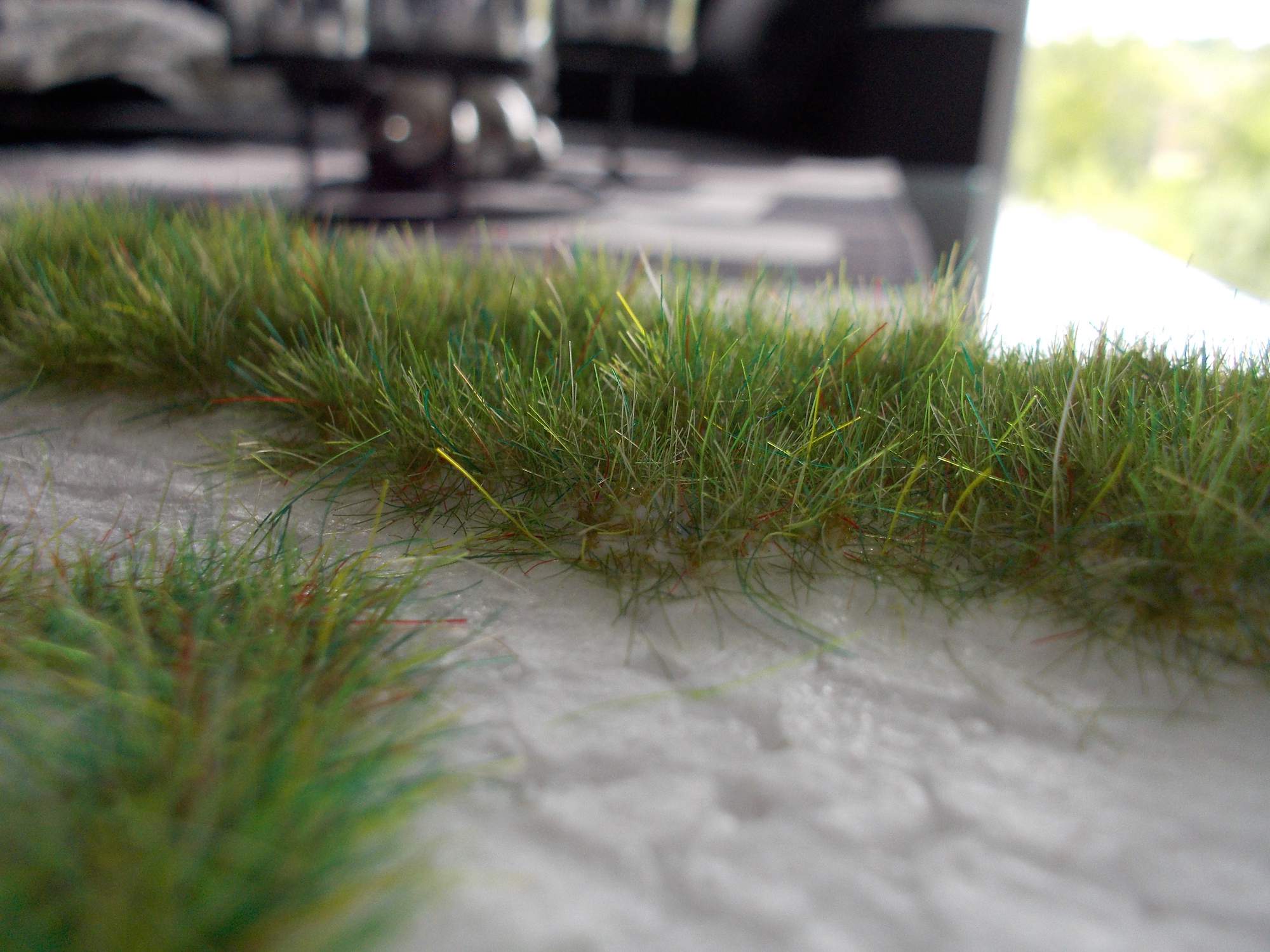

Příspěvekod workous » ned 18 kvě, 2014 6:55 pm
Stojí konečně mi to stojí :) ne nebojte to není erotická reklama :D , ale černá Mnitkova krabička začala pěkně fungovat. Zatím jen zkouším než to budu aplikovavat na depu.Na zkoušku jsem aplikoval zbytky různých trav co jsem měl. Tráva od Mnitky to je jiný kafe....S plácačkou to bylo vážně slabý tohle maká pěkně ze začátku jsem měl problém s napáječem 12V a nějak to nešlo pak jsem připojil napáječ od routeru 20V střídavých a to už to maká jak má.
