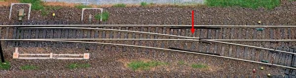

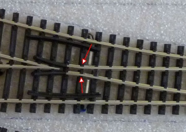

Zdravím, mám jeden dotaz ke stavbě výhybky Tillig 83420.
Na postupu z tohoto odkazu http://lokopin.wz.cz/kolejivo/stavba1.htm, je doporučeno ohnout konce jazyků na straně srdcovky. Je to z roku 2007, takže teď už je to možná jinak?
Po základním zkušebním sestavení mojí stavebnice jsem totiž došel k tomu, že není místo, kde by se ty konce ohnuly. Vycházejí k srdcovce rovné, i podle podloží by tak asi měli zůstat. Je to tak dobře? Můžu to tak nechat??
Díky za případné info.

Příspěvekod mpinta » pát 31 led, 2014 8:05 am
Marek M píše:Zdravím, mám jeden dotaz ke stavbě výhybky Tillig 83420.
Marek
V překladu návodu, který jsem získal kdovíkde (a je zřejmě z r.2009), je napsáno "Do patek této kolejnice vypilujte zářez (popis a nákres v bodu 5). Kolejnici v místě zářezu mírně ohněte tak, aby plynule navazovala na plastový výlisek kolejnice u srdcovky.".
Ty moje stavebnice, koupené cca v r.2006 až 2010, rozhodně ohnutí vyžadují. Je to jasné z tvaru srdcovky i z umístění posledních úchytů v podloží při nasunutí jazyků.
Rozhodující by měl být současný přiložený návod a asi nejlepší by byl dotaz přímo na výrobce.
Na obrázcích katalogu Tillig 2013/2014 (např. str.189) je však ohnutí jasně vidět. Nezdá se mi, že by byla konstrukce změněna.
Martin (LokoPin)

Příspěvekod Marek M » pát 31 led, 2014 9:27 am
No právě že na té mojí výhybce jsou ty konce jazyků opřené o plastovou část u srdcovky a jsou i navlečené v držácích na podloží. Kdybych tam to vyhnutí udělal, asi by konec jazyku vybočoval od plastové části , na kterou má podle mě navázat. Ještě to zkusím odpoledne vyfotit detailněji.

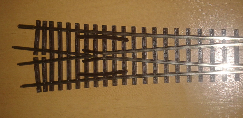

Příspěvekod chameleon » pát 31 led, 2014 10:22 am
Minimálně si tam tu patku kolejnice nařízni. V tvé fotce ta geometrie vypadá OK, ale myslím, že pokud bys ji ohnul do tvaru klasické výhybky či obloukové, tak se to trochu změní.. Po usazení do kolejiště pak uvidíš, jestli ti tam budou mašiny zkratovat nebo ne - já musel tohle zahnutí též ladit v kolejišti (a když máš kolejnici naříznutou, tak vezmeš dvoje tenký kleště a zohneš to jednoduše na místě)

Příspěvekod martin-tt » pát 31 led, 2014 10:33 am
Marek M píše:... je doporučeno ohnout konce jazyků na straně srdcovky.Marek
Ahoj,výhybky jsem sestavoval dle návodu Martina Pinty(Lokopin) kterému dodatečně děkuji za podrobný popis sestavení.Jazyky jsem napiloval a mírně ohnul,lom je v místě pražce.

Příspěvekod Marek M » pát 31 led, 2014 4:50 pm
Tak po důkladnějším okouknutí podloží proti světlu je vidět, že i to moje je uzpůsobeno pro přihnutí konců jazyků. Takže díky všem za info..
