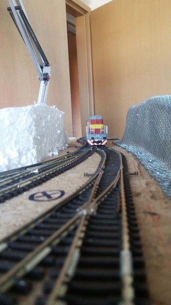

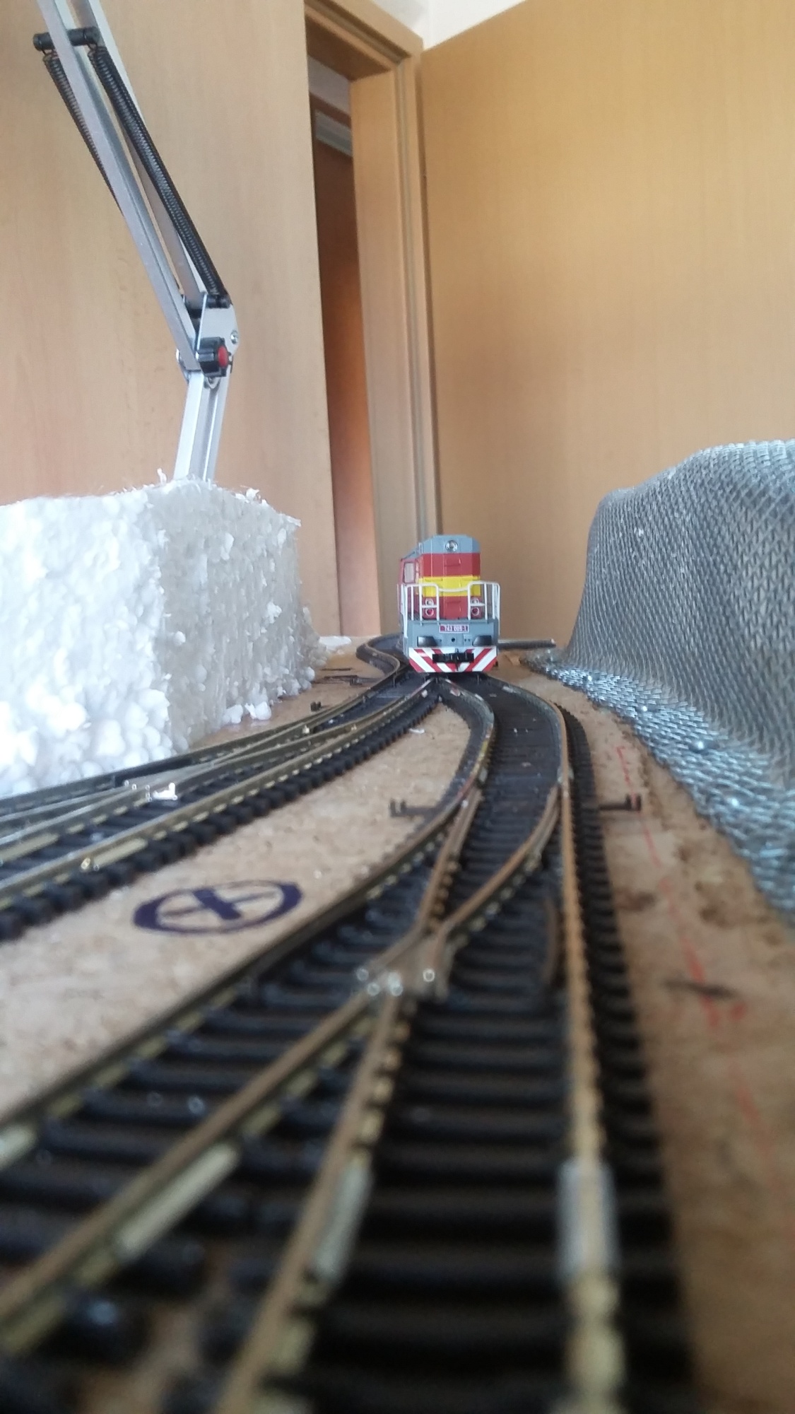

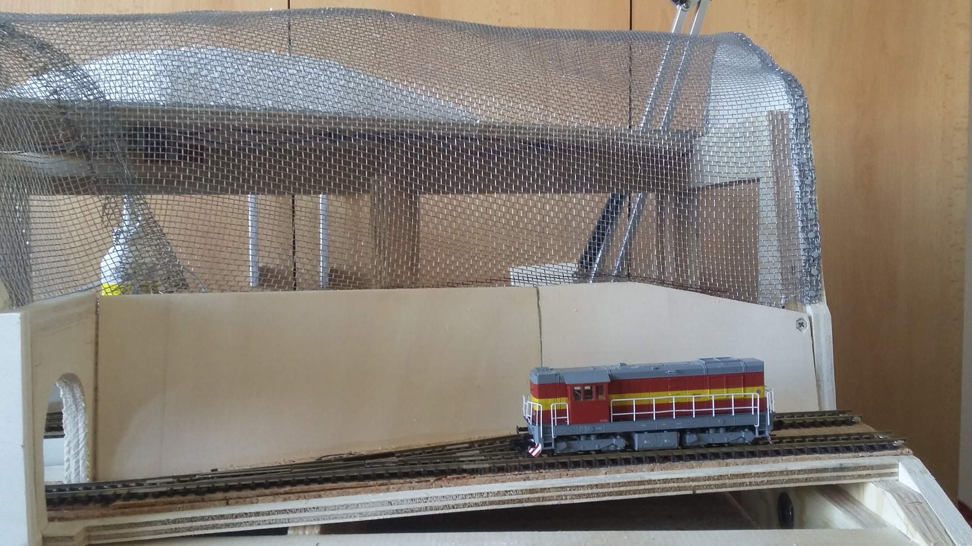

Tak na řadu přišla krajinka. Na první fotce vlevo přijde stěna zářezu trochu zkrouhnout, vpravo naopak dolepit a to vše v rámci tvorby skal, až nastane ten správný čas... Více na mém rajčeti a fotky budou opět pomalu přibývat. Zítra začnu s krajinkou na dílce C.
