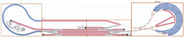

Zatím jsem doteď váhal, jestli vůbec zveřejnit mé plánované zapojení detekovaných úseků, aby zde nevznikla debata na několik stran o správnosti zapojení :wink: Občas se ale někdo zeptá, jak to mám v plánu (naposledy Jarda Tkadlec jak mám smyčky), takže zveřejňuji :wink:
Jen bych doplnil:
* neberte si ze mě prosím příklad :wink:
* vím, že by to mělo být asi lépe - např. detekovat i výhybky apod (ale naivně si myslím, že vagóny ztrácet ani vykolejovat nebudu, a hlavně na kolejiště vidím, takže když vznikne problém, tak zasáhnu... A pokud teď nemám pravdu, tak prostě jen v budoucnu dozapojím i ty zhlaví do detekcí, přípravu na to mám..)
* modře jsou moduly vratných smyček LK200 (celkem 5ks) rozdělených na 2 úseky, neboť detekuji v nich přes LB101 a ten má možnost detekce 2 úseků, tak toho asi využiju...-> co myslíte :?:
* červeně jsou detekované úseky přes LB101
* zapojeny mám ty 2 prostřední nejvíc červené segmenty (nádraží), nyní mě budou čekat ty krajní segmenty... Jó, práce jdou pomalu...ale což, není kam spěchat, plánuju, že do 3 měsíců zadrátuji a pak už jezdit a jezdit a krajinka :wink:
* nádražní koleje jsou též na 2 části, ale hlavně kvůli tomu, aby mi mezi moduly vedlo jen 6 drátů - a to J,K,R,S,16V.

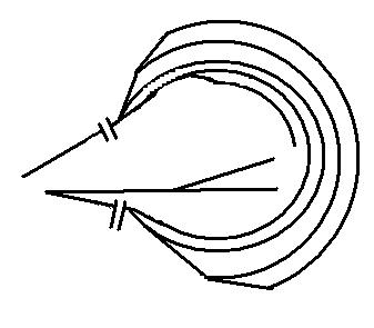

Dle mého názoru by ti stačili pouze dva LK200
úseky LK200.jpg (16.1 KiB) Zobrazeno 7686 krát
Nejdřív zapojit LK200 a za ním všechny LB101
Michal
Ps: Obrázek je sprsklý na rychlo v malování :oops:
mizl
Příspěvky: 1726
Bydliště: Chomutice
Re: Nová Naděje -> TT segmenty 450cm
Příspěvekod Myšpulín » pon 20 kvě, 2013 6:16 pm
mizl píše:Dle mého názoru by ti stačili pouze dva LK200
To by ovšem současně nemohl vjíždět či vyjíždět. Přes DKS může postavit dvě cesty.
Příspěvky: 1570
Příspěvekod mpinta » úte 21 kvě, 2013 6:16 am
A dle mého jen jeden... :D
http://lokopin.wz.cz/body.php/kolejivo/smycky.htm
Myšpulín píše:To by ovšem současně nemohl vjíždět či vyjíždět. Přes DKS může postavit dvě cesty.
Včetně současného vjezdu a výjezdu.

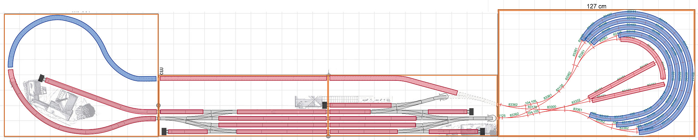

Martine prosím nemohl bys zakreslit, jak to kolejiště rozdělit pro jeden smyčkový modul? Nejde mi to do hlavy... :wink:

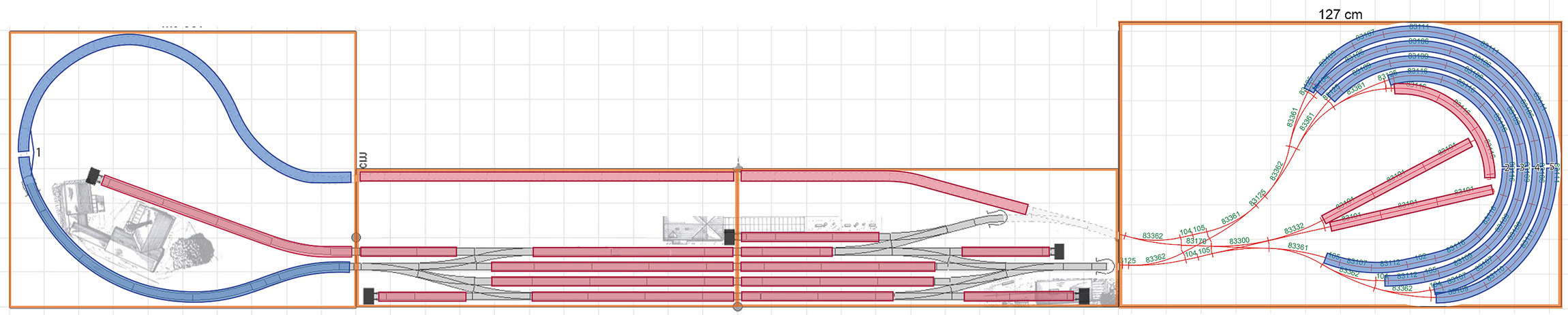

Dal jsem řeč s Martinem Pintou a zůstávám u 5 smyčkových modulů (LK200 - s těmi by neměly být problémy). Pokud bych se nechtěl v provozu omezovat (což nechci :) ), tak u mě to prostorově na 1 smyčkový modul dobře nevyjde... Upravili jsme bloky ve smyčkách (ve smyčce jen 1 blok), a "finální" bloky vypadají následovně:
červeně klasicky detekované bloky, modře jsou smyčkové bloky

Příspěvekod mpinta » úte 21 kvě, 2013 8:10 pm
Jen bych doplnil rozhodující argumenty:
1.Jirka už reverzní moduly vlastní.
2. Změny prostorového řešení byly nežádoucí.
