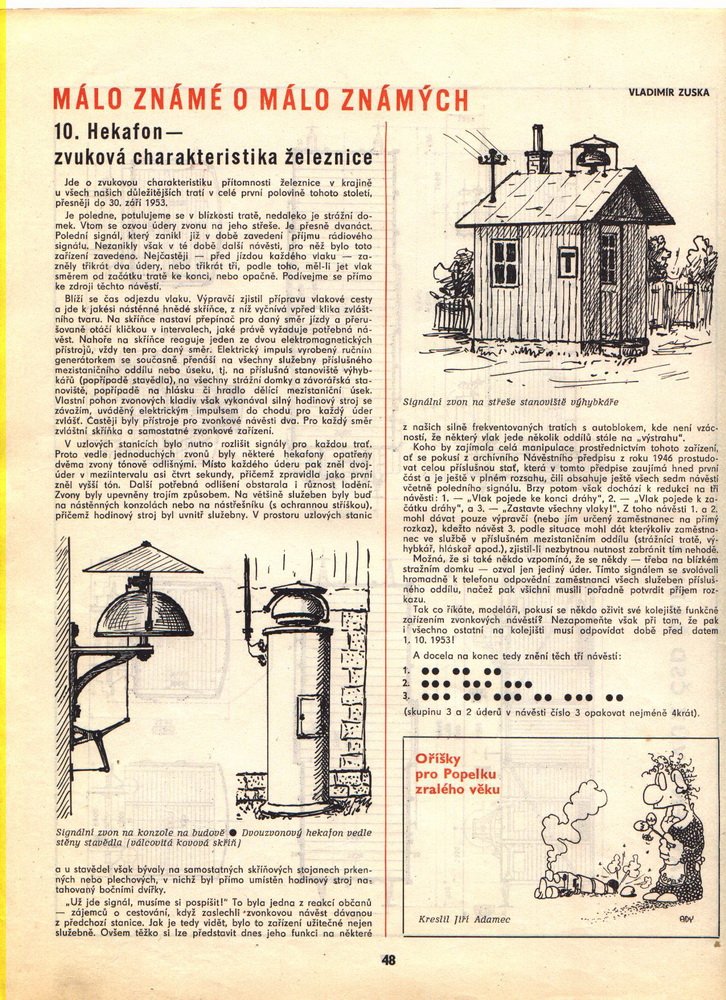

něco málo o hekafónových návěstech je popsáno v knížkách a monografiích pana V. Zusky o železnicích na Rakovnicku. Hekafónové návěsti (zvonce) se vyskytovaly pouze na důležítějších tratích, kde doplňovaly dorozumívání telefonické, resp. telegrafické. Telegrafy a hekafóny byly zrušeny až v roce 1953 společně s dalšími věcmi, např. směrovou návěstní soustavou (víceramenná odjezdová návěstidla). Např. v Rakovníku byly hekafónovými návěstmi osazeny tratě do Loun, Berouna a Lužné, ale už ne lokálky do Bečova a Mladotic. Každá z těchto tratí měla osazena svůj zvon odlišného ladění, popř, zdvojeného tónu.

To je vše ,co zatím mám... :wink:
Kopie - Hekafón.jpg (402.33 KiB) Zobrazeno 5544 krát
