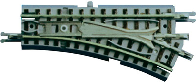

Co myslíš těma "dlouhýma" výhybkama? Myslíš délku 110mm?
Pokud si nechceš stavět výhybku svépomocí, a cena kolem 32EUR je pro tebe akceptovatelná, tak si můžeš např. u Conrada koupit Rokuhan výhybku o délce 55mm a dokonce s vestavěným přestavníkem - viz zde
Ta je podle mě na vlečky ideální... :wink:

chameleon: Vyhybka rokuhan je přesně to co hledám, jdu se naučit nakupovat od německého conrada. Ten přestavník bych ani nepotřeboval, mám dost rád svoje serva. Ale cena je podobná märklin vyhybce bez přestavníku a já budu potřebovat jen dvě, takže to není žádnej problém.
