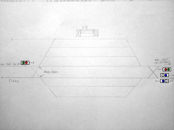

Nesním, přemýšlím :D . Trápí mě návěstidla, nechci nic složitého, ani žádné závislosti. Nevím jak je rozmístit (co možná nejjednodušeji), aby to dávalo smysl.

Nejjednodušší je udělat stanici bez odjezdových návěstidel nebo pouze se skupinovými. Ta mohou být třeba jen dvě (na každém zhlaví jedno), ale i více. Např. k některým kolejím skupinové a na hlavní průjednou klasické, platné pro jednu kolej. Důležité potom je, pro které koleje, které návěstidlo platí. Nebo to „koridorizovat” a nasypat návěstidlo skoro před každou výhybku :D Pokud by byl někde k nahlédnutí plán stanice, nemám problém s rozmístěním pomoct. Ale důležité je, jak bude stanice zabezpečena. Tedy skupinové, u každé koleje nebo kombinace, popř. „hybrid” - vložené návěstidla? Mechaniky či světla? S rychlostní návěstní soustavou či jen červená/zelená? Seřazovací návěstidla taky?

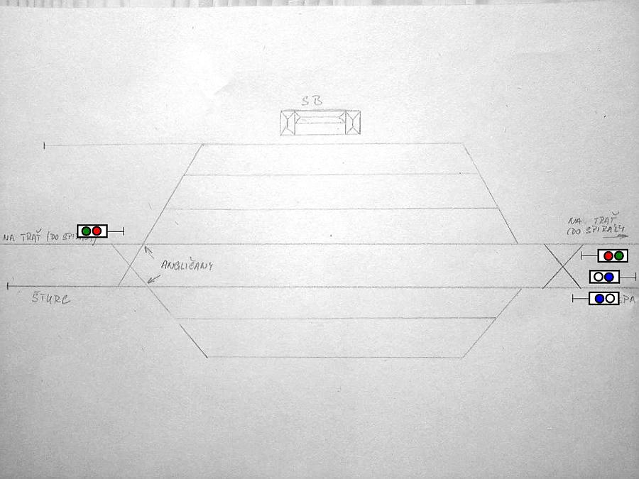

Neznám základní pojmy :oops: . Sice jsem na dráze pracoval, ale návěstidla opravdu neznám. Řekl bych, že si vystačím s návěstidly jen na obou koncích stanice. Stačí Č/Z?
Zde přikládám základní schema stanice (jen podle pravítka)
http://boyrough.rajce.idnes.cz/Masinky_TT/#DSC00670.jpg

Hm, tak tohle už by chtělo osadit pořádně, to je docela velká stanice. Ale zkusím něco vymyslet...
Editace:
Pokud dobře vidím, na jednom zhlaví návěstidla už máš, tak v čem je problém? Na tom druhém odjezdovém bych je dal stejně a je to vyřešené.

Příspěvekod lajblt » čtv 03 kvě, 2012 12:58 pm
2 Odo: Muhehe, děkuji. :)
2 boy.rough: Je to sice velká stanice, ale jak to na ČSD/ČD chodí, tak to vypadá, že čím větší stanice, tím míň návěstidel a horší zabezpečení. :o Třeba Stará Paka (teď už ji předělali), Turnov, Bakov nad Jizerou a další. Stará Paka měla jen vjezdová návěstidla a ještě nezávislá na výměnách (takže ukazovala jen "Stůj" a "Rychlost 40 km/h a výstraha"). Tobě by úplně stačilo jedno skupinové odjezdové návěstidlo Z/Č u námezníku krajní výhybky traťové koleje. A doplnil bych to už jen seřaďovacím návěstidlem B/M u vjezdu do depa, resp. ještě druhé stejné návěstidlo u vjezdu z depa do stanice. V popisu stanice by stálo "Zabezpečovací zařízení I. kategorie - návěstidla nezávislá na výměnách". A máš to vyřešený.
Jo, a nezapomeň na rychlostník "40" před krajní výhybkou, pak to bude dokonalý. Nikdo nemůže říct ani slovo proti. :)
Ovšem na tom hotovém zhlaví by to už nějaké závislosti chtělo. Kolik ta návěstidla mají světel? Klidně napiš soukromou zprávu, rád se na to podívám. :)

Příspěvekod boy.rough » čtv 03 kvě, 2012 6:56 pm
Chlapi, děkuji Vám za čas, který mi věnujete.
Je pravda, že první díl je osazen návěstidly, jenže právě ten první díl dozná podstatných změn. Ten byl totiž takový "pokusný". Koleje měnit nebudu. Jen to chci mít co nejjednodušší a při té jednoduchosti zabezpečené. Proto potřebuji vyřešit "druhý konec" stanice a podle něj to udělat právě i na tom prvním. Jak už jsem psal, nechci a nepotřebuji žádné závislosti. Chci, aby laická veřejnost byla přesvědčena, že tak jak to mám je správně a odborníci ať vzteky raději jen odvrací své pohledy jinam :D .
Ta verze s těmi návěstidly do depa se mi líbí :D .
