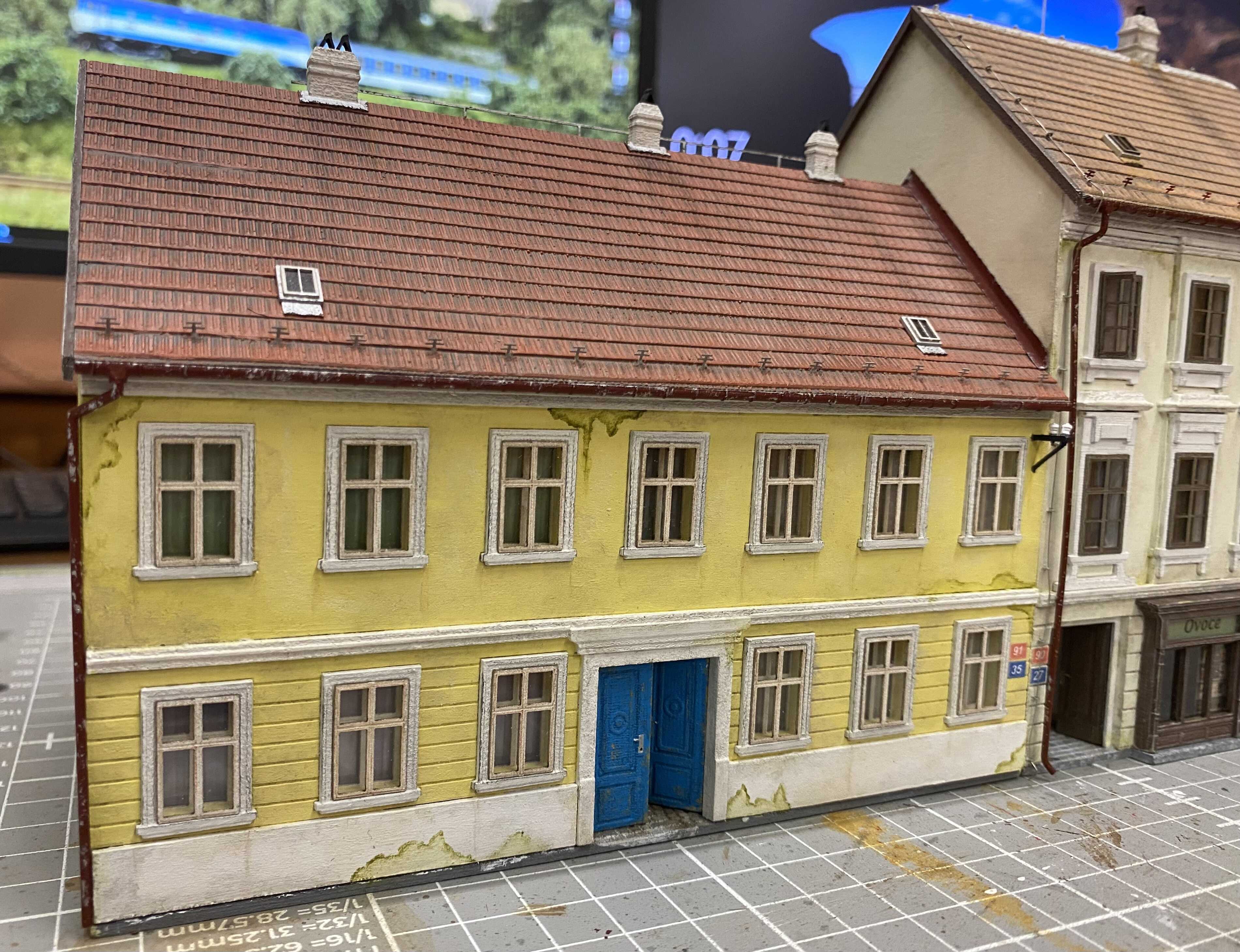

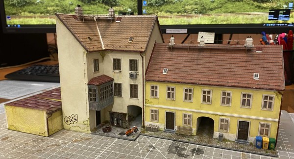

Příspěvekod Zlámalík » čtv 20 úno, 2025 11:24 pm
No paráda, na slunci je to už k nerozeznání. Smekám.
Jen bacha na "logiku skvrn" - na tom žlutém domě, ten flek pod římsou - pokud teče okap, měla by být i omítka na římse podmáčená či opadaná. Jinak se tam ta voda nemá kde vzít. A úplně vpravo na tom samém domě - nad domovním číslem hezky naznačeno zavlhnutí nad i pod římsou, jen tamtudy nevede okapový svod, ze kterého by voda tekla - a u sousedů zatečeno nemají. Zdraví rejpal, majitel staré chalupy.

Parada, ani bych na to nepomyslel, priste si na to dam pozor. Tu rimsu jeste dodelam. Co se tyka te vpravo, moje uvaha sla tim smerem, ze tam je nejake poskozeni rimsy kde se voda usazuje a v prubehu let se ta vlhkost dostava zdi nahoru, ale muze to byt blbost jen objasnuju svou mozno mylnou patinu :)

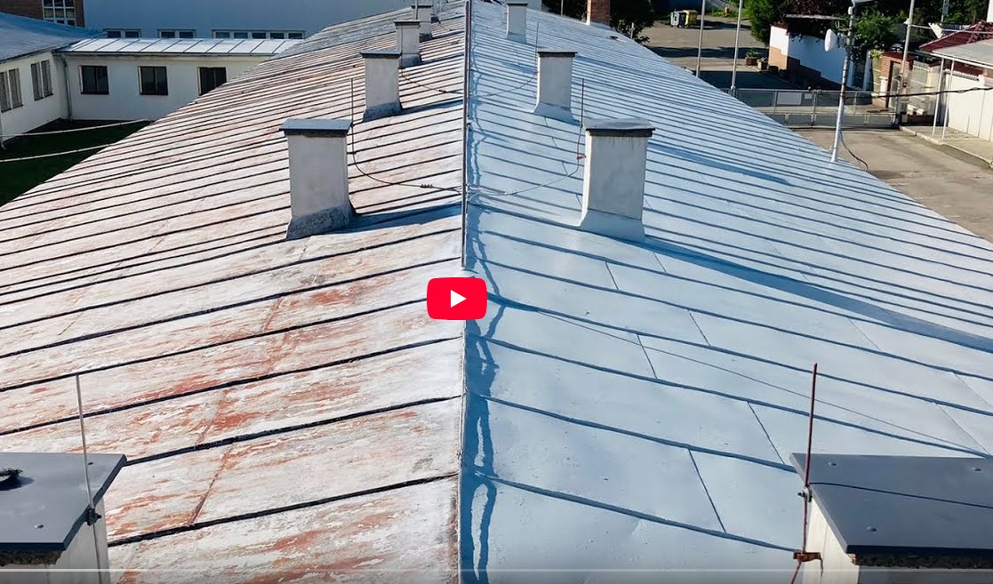

Falc na plechovej streche má asi 30 mm, takže 0.35 mm v H0.

Hele, když k tomu bude legenda, může být cokoliv. Já nerejpu, jen jsem si všiml, že je to dost výrazné - a proč zrovna tam a ne jinde. Tyhle fleky mají neúprosnou logiku :D

Olemovanie môže byť v pohode 10-15 cm, ja píšem o falcovaných spojoch plechov, tie zvislé pásy.

Příspěvekod Zlámalík » pát 21 úno, 2025 6:48 pm
Marian: sorry, přeskočil jsem téma garáží a koukal až na ty domy.
Evergreen nebo jiná fólie, nařezat na pásky, nalepit na hranu, modlit se, aby vydržely nastojato :-)
Ne, udělal bych to skoro jako doopravdy - tedy střechu seskládal z dílů (z papíru či fólie) kterým vždy ohnnu jednu podélnou stranu do L nahoru - tak se nemusím drbat s falcem a můžu to klást jako opravdické plechy přes sebe, postupně odspoda. Protože stojaté falcy se dělají jen na podélných spojích, ty příčné se spojují naplocho, voda by ze střechy neodtékala.

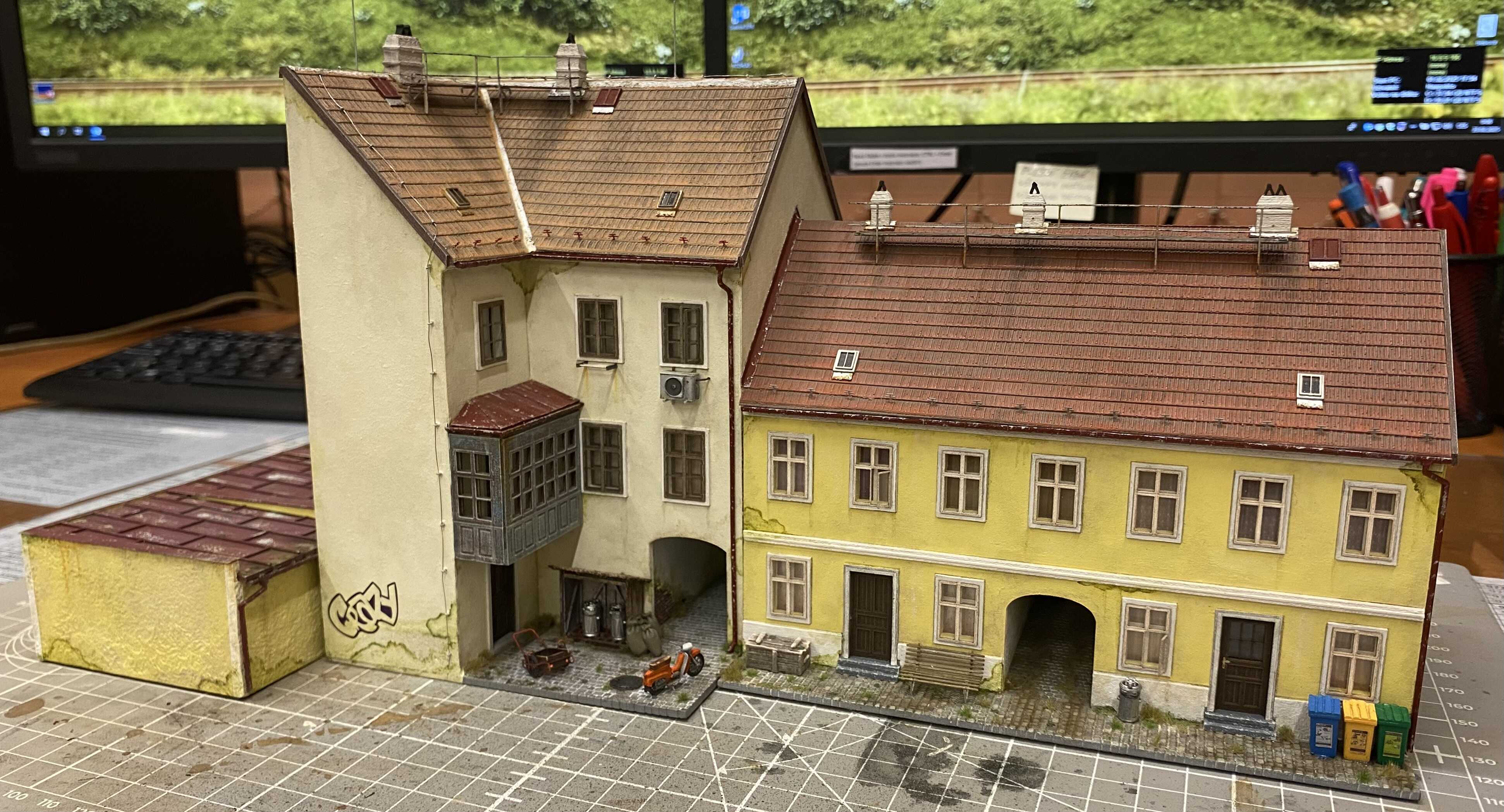

Tak jsem dnes dodelal posledni resty na budovach a opravil i ty fleky a jeste pred finalnim focenim venku bych se chtel prosim zeptat, ta strecha verandy by mela byt asi taky oplechovana od zdi ze jo?

Příspěvekod Zlámalík » úte 25 úno, 2025 1:57 pm
No, nějaký lem by tam být měl (když napadne sníh, aby se neopíral o omítku). Ale často to bývá kdovíjak, takže nízký lem a něco fleků to preizně vyřeší ("Máňo neboj, to bude dobrý, to nepoteče").

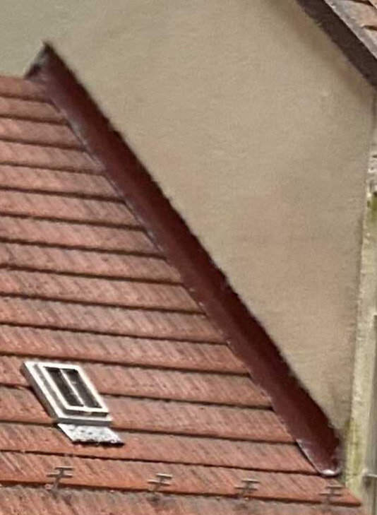

Příspěvekod Ivan » stř 26 úno, 2025 6:14 pm
U zdi domu by měl být plech, cca 20-30 cm a bývá přes krytinu.
Falc se u kraje sklepe naplocho, aby to mohl plech překrýt.

Příspěvekod cipisekmp » čtv 27 úno, 2025 1:41 pm
Zdravim.
Mimochodem kdyz uz se tady pitvame v takovych detailech (smekam klobouk i tak) tak si myslim ze tohle oplechovani u zdy by bylo v realite pod krytinou.
