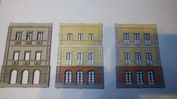

Spoj dvou Flm vozu magnetickym sprahlem:
Porovnani sprahel, zprava doleva: Trix, magneticke do NEM, magneticke do Flm sachty, NEM hlava do Flm sachty:
Vodice jsou vyvedene otvory v zadni strane hlavy kolem trnu.

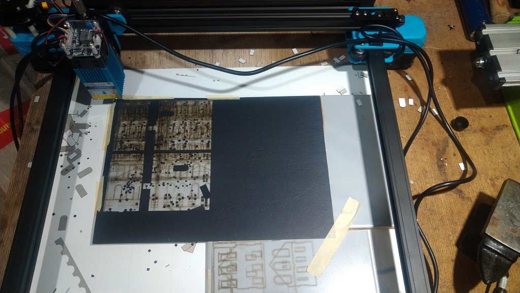

Laserová řezačka/gravírka postavená, zkalibrovaná a vyzkoušená.
tak těď jen začít překreslovat domečky a proto i píšu . jake jsou vhodné stavby na moje kolejiště ? velkosti nádražních a dalších budov. nejlíp něco k čemu je plánek s čitelnýma kotama.

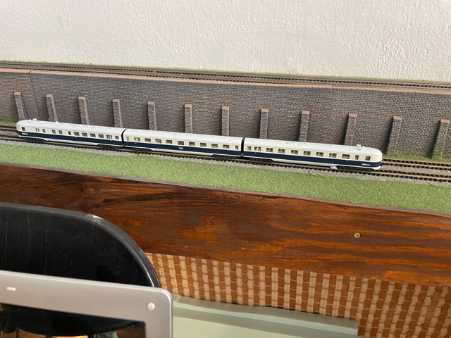

Příspěvekod rostikator » čtv 11 úno, 2021 6:12 pm
musím se pochlubit
dva kousky
předpokládám nejdelší vagony nakolejišti , pro mne nádhera

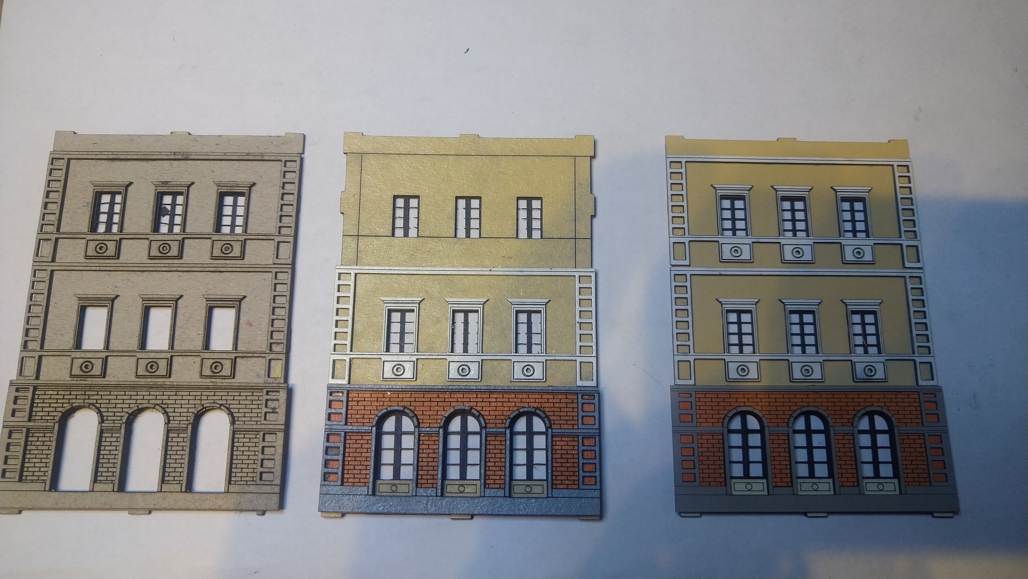

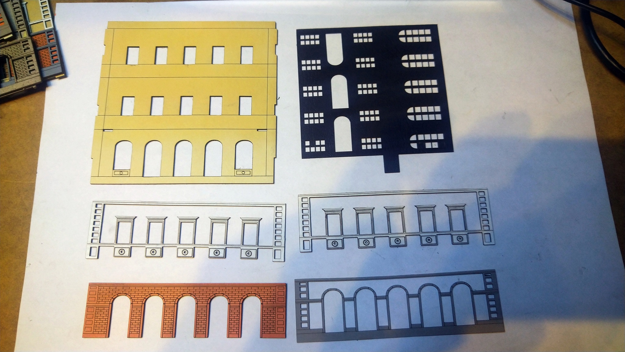

Příspěvekod rostikator » pát 12 úno, 2021 10:34 am

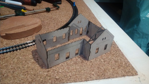

Dnešní hraní s LightBurn (3 hodinky) , uvidím ještě jak se to vyřeže :-D :-D
vyřezáno 1mm karton, rychle slepeno jestli sedí geometrie
myslim že jako testovací stavba OK , teď jen najít rozumné podklady pro provoepošní KPEV stavby.
asi nejlehčí bude oměřit plus/minus doporučené Falleří domečky, nakreslit a vyřezat si je. Z toho originálního plastu mi přijdou tak nějak neostrý.
kreslím domečky, než přijdou DHLkou MINITRIXí výhybky . . . .

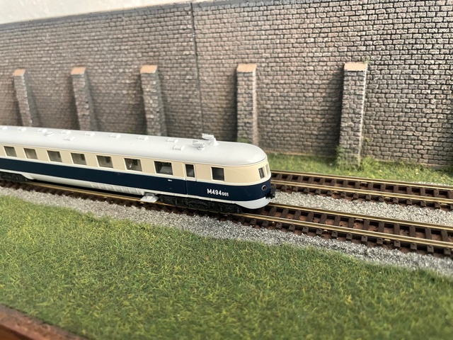

V příloze je spoj pomocí konektorů vlepených do spojovacího prvku u M494.
Naposledy upravil HonzaM dne ned 14 úno, 2021 9:22 am, celkově upraveno 1

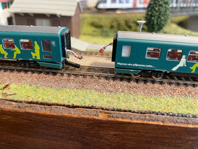

Vyplatilo se mi u několika motorových souprav použit sběr proudu u dvou nebo více vozů soupravy a vozy mít elektricky propojené.
To je super myšlenka. Neustále bojuji s výpadky napájení lokomotiv hlavně na výměnách a toto je moc pěkné řešení. Sice předpokládá trvalé spojení lokomotivy s vagóny, ale za ten výsledek to stojí. Musím to zkusit. Máš nějaký typ, jak to udělat co nejnenápadněji (nějaké foto)? Díky!
U spoupravy Arriva jsem to řešil miniaturními konektory na kablících. Viz obrázky.
V předchozím příspěvku je stejný konektor vlepený přímo do původního spojovacího prvku soupravy.

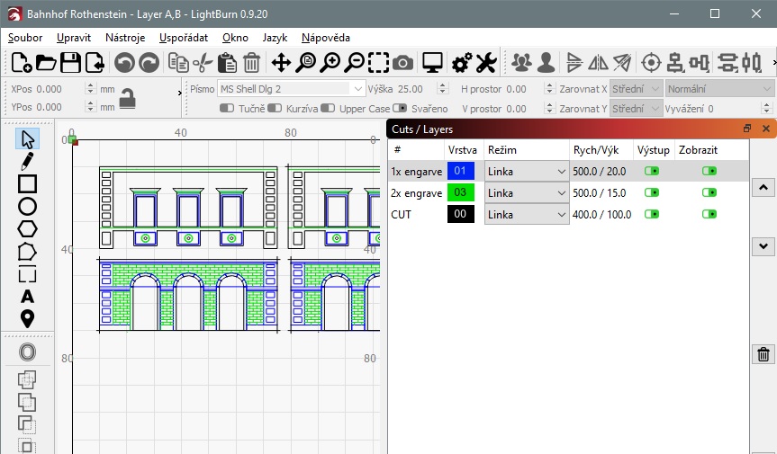

Příspěvekod rostikator » pon 15 úno, 2021 7:48 pm
Hlavní nádraží na kolejišti
Inspirace Bahnhof Rothenstein
Doporučená inspirace - Faller Bahnhof Rothenstein . tak nějak jsem odměřil z toho obrázku.
Návrh LightBurn - kousek návrhu , vrstvy
Geneze materialu, stříkání i návrhu

Příspěvekod rostikator » pon 15 úno, 2021 7:50 pm
díly jedné stěny
po řezání oken
