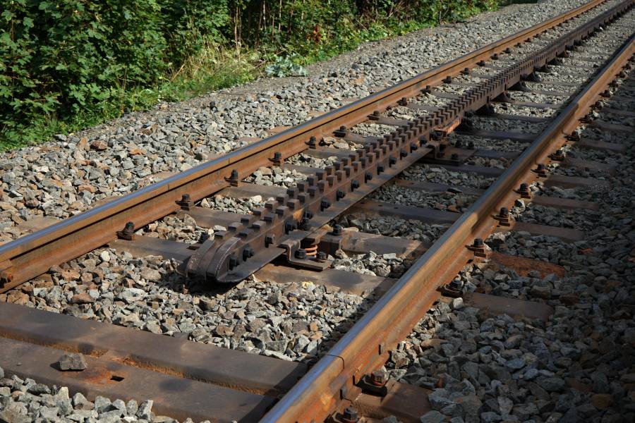

Vypadá to dost dobře. ;) Docela by mě zajímalo jestli výškově když koukají jen hlavy zubů o ozubnici nedrhne spodek některých lokomotiv (sice asi nebudou všechny tovární jako jedna co jsem dával kdysi dokupy, odlitek MTH co se občas chytala spodkem podvozku u hnaných náprav i přidržnic na vyhybkách) nebo ozubené kolo o koleje třeba zrovna na těch vyhybkách. A jak je to s najížděním na ozubnici, jako v reálu kdy jsou na začátku asi dva metry odpružené a z kraje trochu zkosené? Sice jsi tu k modelu ozubnice něco psal už dříve http://diskuze.modely.biz/viewtopic.php?f=5&t=13008&p=281432&hilit=ozubnice#p281432, ale tyto informace jsem tam nenašel.

Najíždění na ozubnici naprosto OK - ale stejně budu dělat nájezdový hřeben, jako ta tvá fotka.

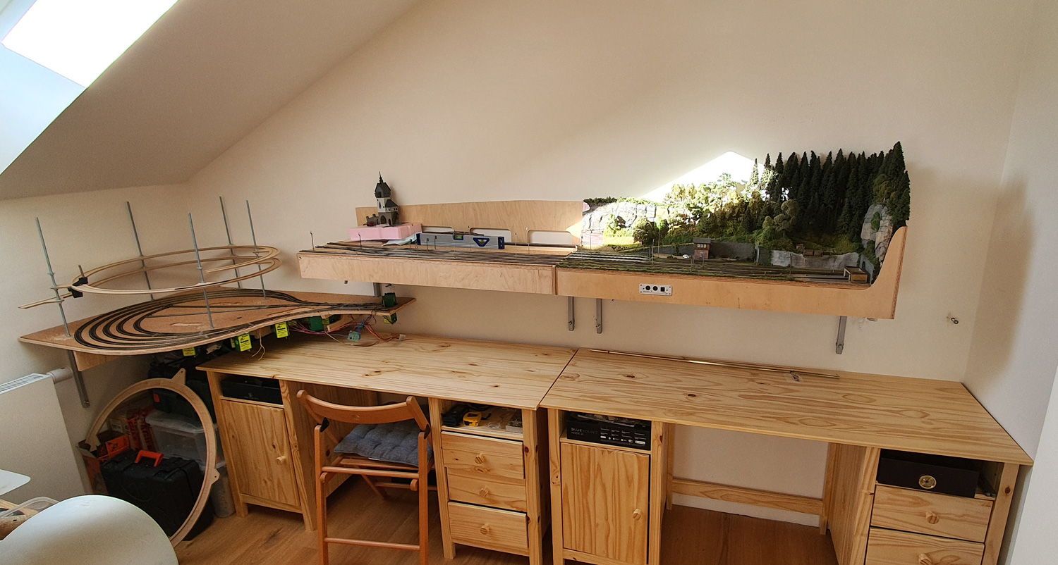

Zpět ke kolejišti - dle posledního návrhu jsem o 11cm snížil umístění nádraží, kvůli stoupání horské tratě. Na finální místo jsem též namontoval spodní skryté nádraží. Na něm je vidět začátek montáže stoupací spirály k nádraží (poslední díl spirály se válí ještě na zemi..)
