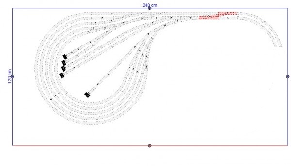

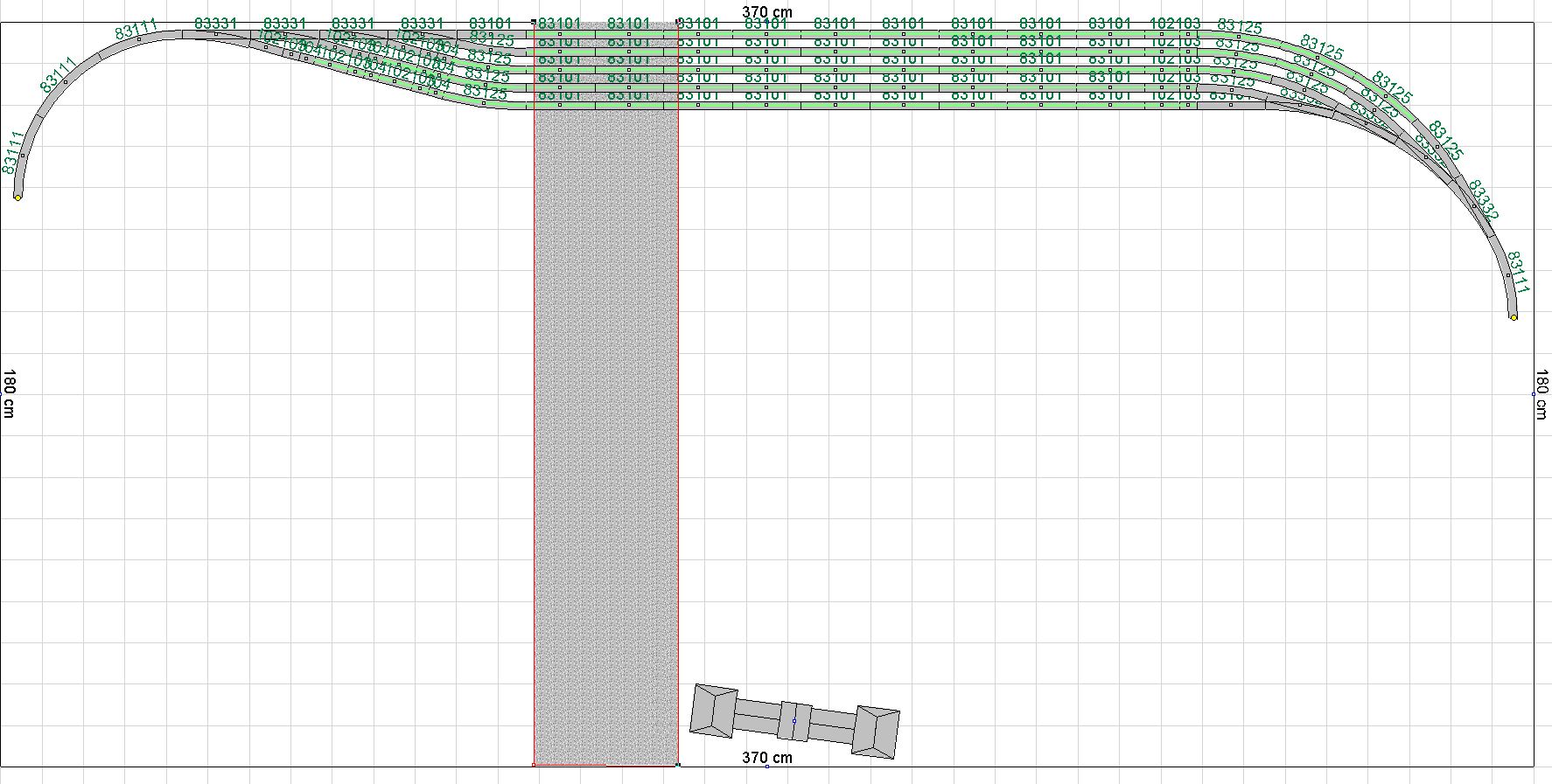

EW1 bych zrovna do skryťáku nedával, a to ani jejich novou verzi s kovovou srdcovkou. Zase tolik místa neušetříš a zaděláš si na problémy.
Může strop SN být ve výšce 55 (raději 60) mm (při lehké úpravě dojezdů)? Pokud ne, tak na rozumné SN zapomeň.
Na obrázku SN bez smyček. Užitečná délka kolejí je od 190 do 210 cm. Předpokladem je alespoň 55 mm nad temenem kolejnice SN (průjezdný pruřez) + strop. Ale to se dá řešit malým kouskem vyndavací a zastamdací krajiny. Nebo tou úpravou dojezdů. :)

Když to vezmu hrubým výpočtem, tak průjezdný profil pro TT je 45 mm od TK. K tomu výška kolejnice a pražce. Nejsem TTčkář, ale v součtu si myslím, že jsem téměř na 50 mm. To znamená, že v místě překladu nemůže být žádná kolej skrytá pod krajinou. Nehledě na to, že případné údolí nejspíš vytvořil nějaký potok, který by tam měl být. Navíc by voda měla mít alespoň trochu spád apod.

lajblt píše:Milane, ani takto nevychází rozumná délka kolejí v SN. Pokud by vaclavtt oželel vratné smyčky, pak se ten skryťák udělat dá, včetně toho výřezu pro překlad.
SN posunout celý doprava, tj. že část SN bude v oblouku o 90 °.

Skryťák na pravé straně bych udělal něco na způsob Menhartic. Je tam dost místa i na dlouhé vlaky. To by se tam mělo vejít a odjezd ze stanice může být i dvoukolejný. :mrgreen:

SN. Chci ho určitě udělat v nule. Nechci následně řešit případné rozpojování souprav a samovolné sjíždění do útrob kolejiště. Průjezd pod malou přehradou v údolí není špatný nápad. Říčka by následně tekla směrem k obsluze. EW1 jsem používal na dřívějších koljištích a popravdě je nechci. Evidentně se od té doby na průjezdnosti nic nezměnilo.
Budovy. Při pořizování jsem nezvažoval celý projekt a pouze jsem v hlavě přemýšlel kam s nimi. Z finančních a časových důvodů nezvažuji jejich odprodej.Rád bych vycházel z toho co mám i za cenu kompromisů.
Co se týče provozování souprav. Celé jsem to chtěl směřovat na III. až IV. epochu v ČSD. Pořizuji tedy vše pouze ČSD. Bohužel úchylka na páry je veliká a beru téměř vše. Proto není vyloučeno, že syn postaví na koleje BR 18 s dvěma tendry a za ní devět WAPek ČSD. A možná to udělám i já. :lol: Koníček je to krásný a jde i o hraní. Nebudu přitom pronášet "tohle spolu nemohlo nikdy jezdit". Obsluha bude moje maličkost + synáčkové + kolemjdoucí.
Potřebné centimetry na výškovém profilu projektu se pokusím získat. Překlad je vlastně SDK bedna se schovanými trubkami. Znamená to rozebrat, změnit izolaci na trubkách a uvidím. Další centimetry bych mohl získatna zvedacím zařízení. Hlavní jedoucí vidle (jako u ještěrky) mám z profilu 80x40x5. Pokud to staticky přepočítám a pořeším to jinak, tak by mohlo něco málo být.

Při sledování tohoto vlákna se stále nemohu zbavit pocitu, zda je opravdu tak rozhodující úspora výšky vzniklá vyjmutím mostů.
Rozdíl nivelety hlavní stanice a koncové stanice je tak 100mm. Z toho dle schema je počítáno 50mm vzálenost mezi kolejemi v hlavní stanici a spodkem překladu.
I když budu uvažovat že nad mostovkou je nějaké zábradlí tak stejně zůstává pouze zisk cca 100mm spojený s komplikací demontáže trojice mostovek.
Jaká výška je plánována na rám kolejiště. Při šířce 3,8m a potřebě zachování tuhé konstrukce to odhaduji tak na min.200mm.
Nelze spíše než s vyndaváním mostů pracovat s výškou vlastní nosné konstrukce rámu?
Kolik je podchozí výška pod kolejištěm? Jak často je potřeba pod kolejištěm podcházet?
To jsou otázky které mi přijdou důležitější, než zda je možné vyndat kopec v místě skrytého nádraží.

Podchozí výška musí zůstat zachována - prostor se podchází stále a využívá. Nosná konstrukce bude upravována - již zmíněno. Kolejiště nebude "placaté" a proto není důvod směřovat vše do max. výšky 100mm. Vyndat tři mosty na pozlacených pinech je otázka 1 minuty. SDK a trubky budou možná upravovány.

A co na to jít trochu jinak? Oželet pár cm dané překladem a kolejiště zúžit. A to tak, že bude na dva díly a po ježdění se ty díly od sebe odsunou na šířku překladu a vše se zvedne ke stropu. Je to sice náročnější na stavbu, ale ne nereálné. Pak by mohla být krajina libovolná a netrcelo by tam to rovné údolí.

Popravdě i na toto jsem před nedávném myslel. Jenže. Na bocích místosti je ještě plyn - bude cca do 14 dní přeložen - tím získám 15cm. Na druhé straně okno, které se využívá. Musím si ještě pořádně (už asi 20x)prohlédnout půdoris se všemi věcmi, které v místnosti musí být - není tam pouze kolejiště. Na druhou stranu dva menší díly se případně lépe demontují než jeden kravský (s tím nepočítám). Jenž se znám. Pokud bych musel před každou jízdou něco složitého dělat, tak s tím budu mít problém. Takto přijdu, zmáčknu tlačítko, sjede výtah a jezdím.............

Ono by to nemuselo být složité... Rám by byl pevný a segmenty třeba na kolejnicich, nebo jen volně v lyzinach. Soupne se, zapojí pár konektoru a hotovo.

Zkusil jsem v SN použít kolejovou spojku a připojit i lokálku. Délky kolejí SN vyšly 2000, 1670, 1350, 1030 a dvakrát 700 mm, výhybky EW2 + kolejová spojka DGV (R353). V odbočné stanici jsou EW3, v depu EW2/ABW, v malé stanici EW2. Červeně jsou naznačené vyndávací prvky: dva mosty, jeden kopec a kus malé stanice (zároveň lze použít pro nouzový přístup do SN).
https://img23.rajce.idnes.cz/d2301/13/13740/13740192_d45b2bd669351c0cae77978223fe736c/images/TT_zkouska_vaclavtt2.jpg?ver=0
Hlavní otázka je, projedou všechny lokomotivy a vozy R310? Zatímco poloměr toboganu mezi lokálkou a SN jde zvětšit na R353, tak do smyčky větší poloměr při zachování pravidla "základní okruh na placce" nacpat neumím.
