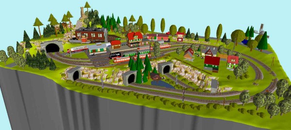

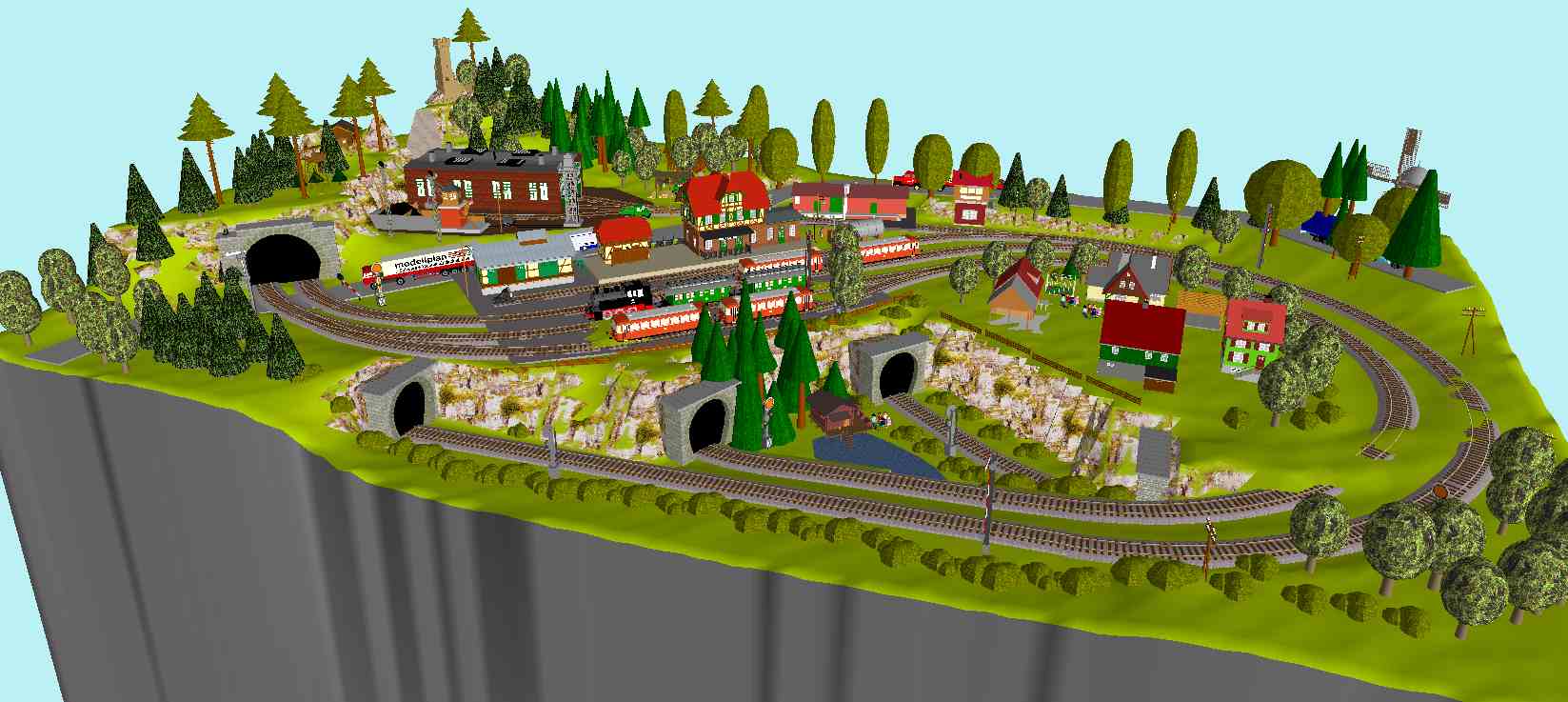

Příspěvekod workous » pon 23 črc, 2018 5:51 pm
Tak jsem si pohral s Wintrackem a bude to žhavý kandidád :D

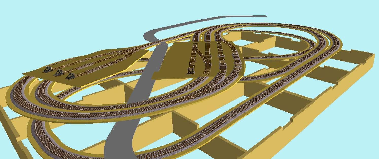

Příspěvekod workous » pon 23 črc, 2018 7:20 pm
Díra díra snad tunel :D kolik pater najdeš na straně 4 :D

Dík za odkaz přikládám pohled na "patra" snad to bude patrné :D

Příspěvekod Dan Buchtela » stř 25 črc, 2018 9:17 am
Jestli mohu přispět s jením komentem z krajinářského hlediska...tak ten "lavór" uprostřed krajiny s těmi tunely, to je úplný nesmysl. Po pár měsícíh by to celé bylo v reálné krajině zatopené vodou.
I když se u kolejiště nejprvě plánují kolejové trasy a až teprve potom krajina, je třeba uvažovat opačně, totiž že dráha byla ve skutečnosti stavěna do nějaké existující krajiny.
Abych svůj koment zakončil konstruktivně, tak námět, jak to vyřešit. V tomto případěě by úplně stačilo, aby v přední části kolejiště ty dvě tratě vedly po mostě a ten "lavór" se změnil v údolí otevřené pohledu diváka zepředu (a tudy by odtékala případná voda z krajiny). Takže třeba malý potůček se silničkou nebo i jen polní cestou vedoucí z té nejnižší části uprostřed směrem dolů k přední hraně kolejiště...
