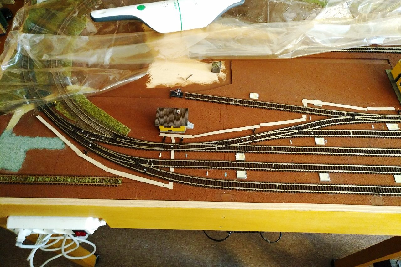

Tak mi to nedalo a slepil jsem jedno stavědlo. Druhé zatím nemám, plánuji stejné, tak experimentuji s umístěním.
Vychází mí to v levém zhlaví takto, naznačil jsem proužky papíru i zakryté drátovody
Pravé zhlaví pak nějak takto
je to dost blízko okraje panelu, ale snad to vyjde dobře (překližková hrana bude taky upravená foliáží - nebude viditelné dřevo). Může to taknějak být?

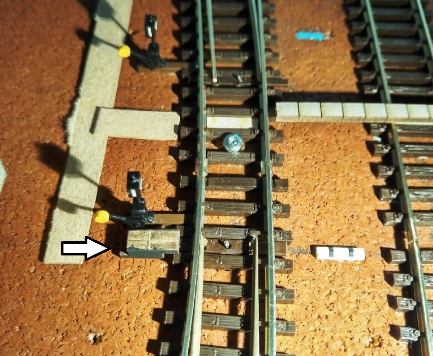

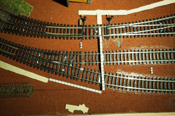

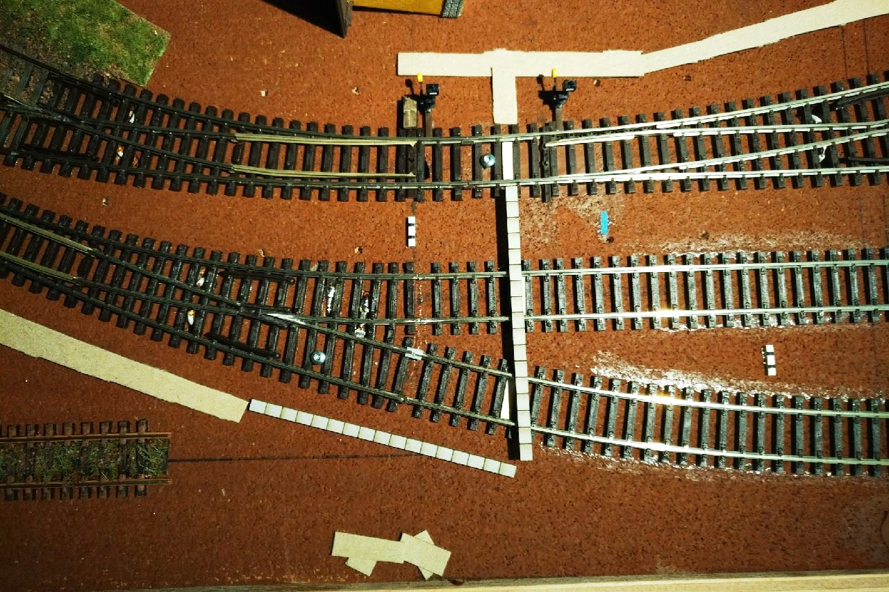

Tak už jsem tady zase s dotazy :mrgreen: . Pustil jsem se nanečisto do těch drátovodů. Narazil jsem ale hnedle na problém, který mi prve unikl.
1) Když chci přejít přes více kolejí, zjistil jsem, že pražce u jednotlivých kolejích samozřejmě nejsou v ose a tudíž nelze vést drátovod rovně. Taktéž mi nevychází odbočení v 90°. Musí to být v praxi vždy 90°? Hledal jsem nějaké fotky, ale moc jsem toho nenašel... Situace viz následujcí foto. Jak z toho vybruslit?

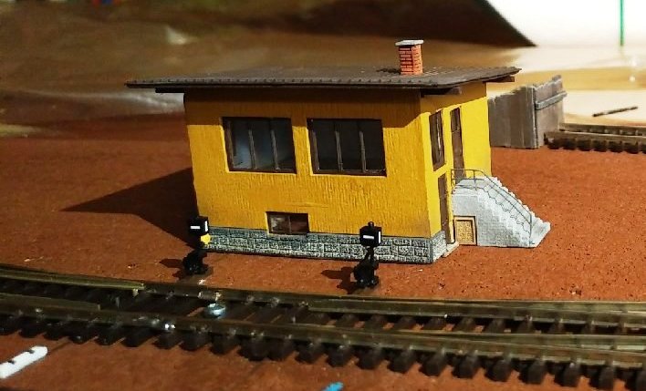

2) umístění imitace mechanického přestavníku: mám to dobře (viz foto)?

Moc díky, uvedené odkazy odpovídají prakticky na všechno co jsem potřeboval, mimo ten problém s pražci, ale to nějak zakamufluji. Je pěkně hnusné počasí, tak zkusím přes víkend něco udělat.
EDIT: Cipísku, už jsem našel Tvou fotku, která napovídá, jak s tím odskokem mezi pražci. Dám tam mezi koleje odbočnou šachtu a vedení k nim bude už časem jako zanesené hlínou a štěrkem. Pak to nebude vidět.

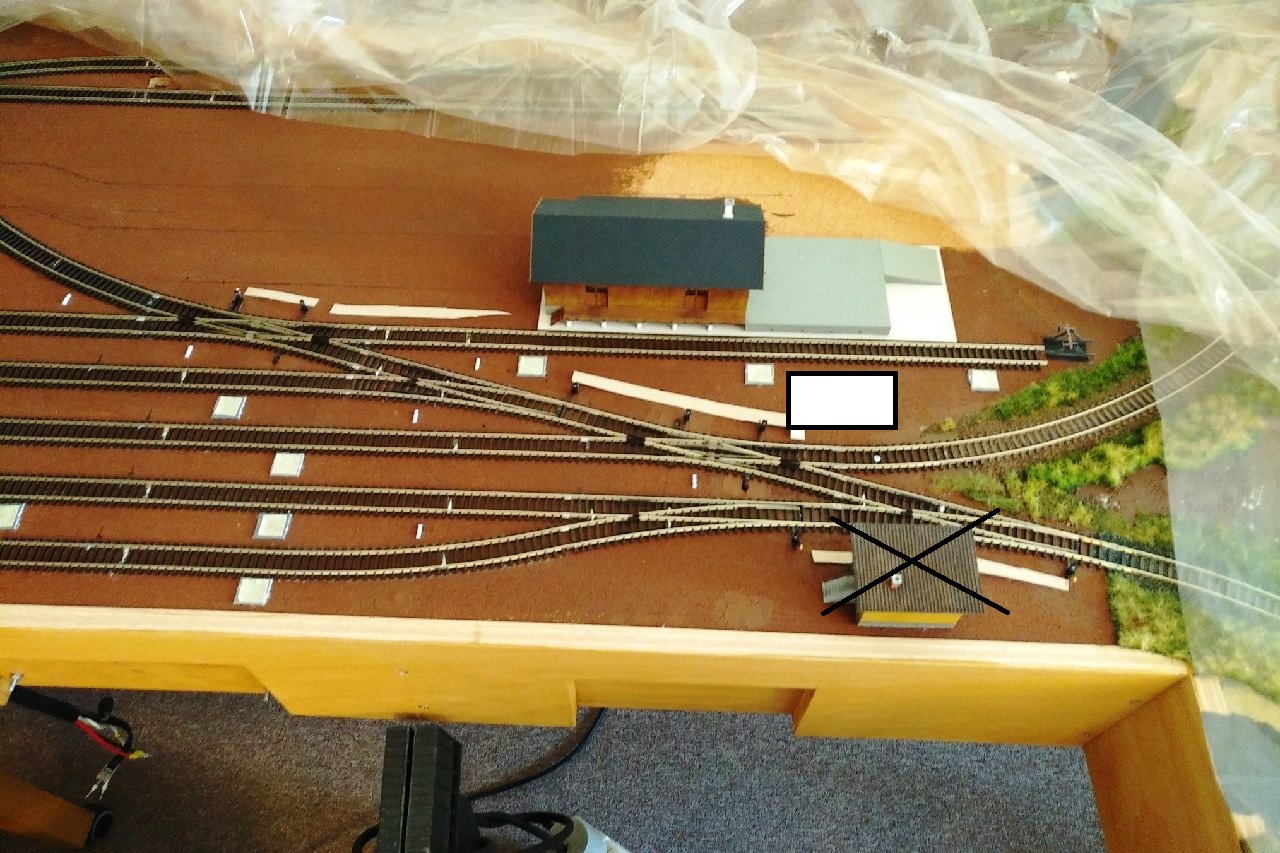

Příspěvekod Fox » pon 25 čer, 2018 5:45 am

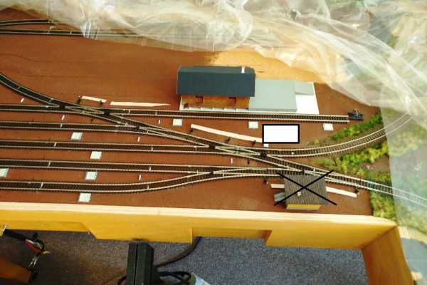

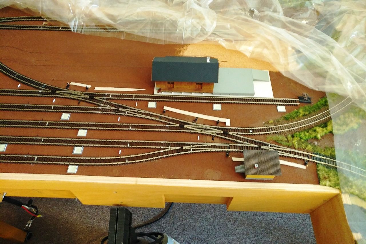

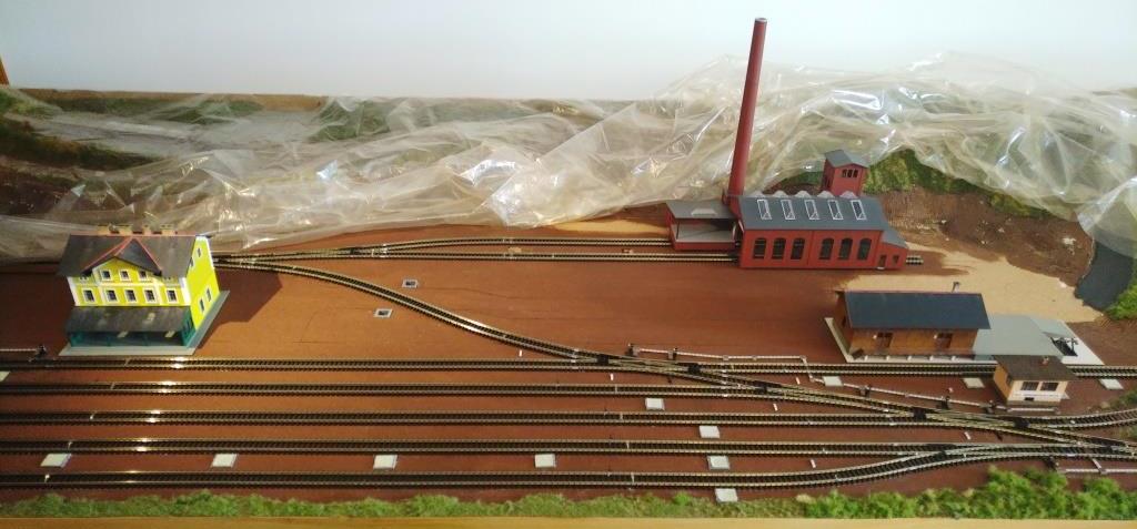

ještě jsem koumal o přemístění stavědla napravo, viz obrázek. Stálo by zády k rampě, tzn. z hlediska pozorovatele čelní pohled, zajímavější. A jěště dotaz: je nějaké pravidlo pro číslování (St 1, St 2), nebo je to jedno?

Re: TT domácí kolejiště L 330x220
Příspěvekod kubrt » pon 25 čer, 2018 7:53 am

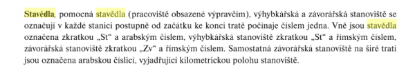

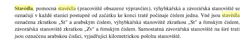

Stavědla se číslují od začátku tratě . :o
Příspěvekod Fox » pon 25 čer, 2018 9:42 am
Aha, díky. tzn. moje stanice je mezilehlá a odbočná, tak si to můžu zvolit libovolně :D
Příspěvekod sidlo » pon 25 čer, 2018 10:08 am
1. zvol si začátek a konec tratě
2. vše ostatní je tomu podřízeno - číslování kolejí, výhybek, návěstidel, výkolejek, stavědel, ...
http://www.342.vsb.cz/dan10/TD_4_1.pdf

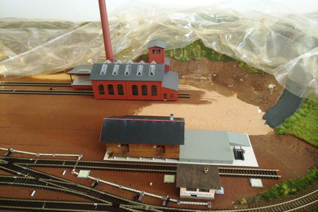

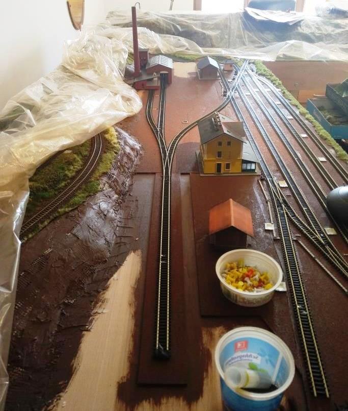

Tak jsem o prodlouženém víkendu slepil skelet fabričky (tuhle: https://www.itvlaky.cz/bezne-stavebnice ... gen-13341/) a nyní se to pokouším napasovat do kolejiště. V době návrhu jsem příslušnou část neměl detailně promyšlenou a nechal jsem tam zatím trčet dvě kusé koleje s kolejí výtažnou. Nechci do toho příliš vrtat, tak mi vychází umístění viz foto:
Chtěl bych kusé koleje zkrátit cca o 10cm (přiměřeně i výtažnou), ta zadní kusá kolej mi vychází proti rampě. Jako že je možná taky čelní nakládka. Za tuhle kolej bych dal i skládku, např. uhlí pro kotelnu.
Mezi fabrikou vlevo a areálem stanice vpravo se plánuje silnice, v místě křížení bude automatický přejezd s výstražnými světly. Fabrika bude oddělena od silnice betonovou zdí s vjezdem a vrátnicí. Ze strany kolejí budou dvě brány (v dáááálekém výhledu ovládané servy :D ). Je to ještě hodně syrový, tak přemýšlím, jak ten areál celkově uchopit, doplnit, aby to nebyla opičárna. Sice se nyní zabývám spíš dokončením zhlaví u stanice, viz např. drátovody výše), ale každá rozumná idea je vždy vítána :D .
