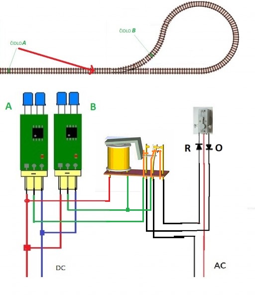

pepiknemecek píše:Funkce následující: Vlak jede do smyčky, výhybka je postavena rovně. Přes rozepnutý kontakt relé se nedostane signál ze senzoru A na relé, to nespíná a výhybka je v klidu. Vlak odjede ze senzoru A a pokračuje smyčkou. Po najetí na senzor B sepne relé, výhybka se přestaví a vlak může pokračovat, najíždí na senzor A, který podrží relé po celou dobu pohybu vlaku po výhybce. Po odjetí ze senzoru A relé odpadne, výhybka se přestaví do polohy rovně a smyčka je připravena na další soupravu.
No nevím, ale pan Němeček to vysvětlil zcela srozumitelně. A nákres tu je taky. Přehození výhybky pod vlakem nehrozí.

A odpovídá to i tomuto?

Jestli tomu dobře rozumím tak:
Snímač A není třeba. Relé v základní poloze je odpadlé a výhybka je postavena na vjezd (rovně).
Snímač B je velmi blízko výhybce. Při výjezdu ze smyčky vlak zacloní snímač B, ten sepne relé, relé přestaví přestavník do polohy výjezd (odbočka). Po projetí posledního vozu přes snímač B je časová pauza 2 sec. Za tu dobu musí vlak opustit výhybku. Poté odpadne relé a vrátí výhybku do výchozí pozice na vjezd (rovně).
Je potřeba to napřed otestovat.

sidlo píše:Snímač A není třeba. Relé v základní poloze je odpadlé a výhybka je postavena na vjezd (rovně).
Oba snímače přehazují výhybku na stejnou stranu. Snímač A právě zabrání nechtěnému přehození výhybky když vlak opouští smyčku a až 2 vteřiny po uvolnění snímače A je výhybka přehozena zpět na směr "rovně".

Příspěvekod sidlo » pon 13 črc, 2015 10:25 am
Tak potom při vjezdu a zastínění snímače A dojde k přehození výhybky do odbočky a to je nechtěné chování. Takto to fungovat nemůže.

Příspěvekod FrantaHO » pon 13 črc, 2015 10:36 am
sidlo píše:Tak potom při vjezdu a zastínění snímače A dojde k přehození výhybky do odbočky a to je nechtěné chování. Takto to fungovat nemůže.
Není tomu tak. Výhybku přehodí vždy jen snímač B. Snímač A je odpojen od relé. Viz pan Němeček.

FrantaHO píše:Není tomu tak. Výhybku přehodí vždy jen snímač B. Snímač A je odpojen od relé. Viz pan Němeček.
Už to vidím. Moje zmatky beru zpět.
