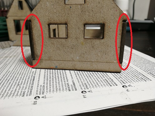

Jak prosím řešíte na stavebnicích spoje v rozích aby nebyly po nabarvení vidět?

Toto je velká díra, to bude chtít přetmelit a přebrousit. Menší jdou vylít sekundovým lepidlem a zabrousit.

Na spoje stěn používám přelepení proužkem utrženého (ne odstřiženého!) novinového papíru. Často to stačí. A kristapána - co to je za stavebnici, že tam jsou takové fuky?

ty největší škvíry vylep odřezky kartonu co máš ze stavebnice, tak aby jsi tmelil co jméně. Zbytek vytmel. Vypadá to na nějaký domek, ten bude mít fasádu asi bez nějakého reliéfu. Pokud to je nádražní stavba, můžeš udělat falešný roh z ohnutého pásku čtvrtky nebo něčeho slabšího.

Dekuju za rady. Jaký tmel používáte?

Záleží co máš doma nebo ne. Tohle bych řešil klidně tmelem na sádroš, nebo přimýchej něco do disperze (rozšrotovaný papír, jemňoučký piliny nebo i pudr na dětský prdýlky :-)
Vteřiňák taky, ale ten je pak hodně tvrdý na broušení. Je bytečný běžet do obchodu a když už jo, tak kup něco, co zúročíš při další stavbě :-)

Dusan píše:Záleží co máš doma nebo ne. Tohle bych řešil klidně tmelem na sádroš, nebo přimýchej něco do disperze (rozšrotovaný papír, jemňoučký piliny nebo i pudr na dětský prdýlky :-)
Tak mám doma finální tmel na sádroš. Tak použiji ten, skvěle se brousí.
Ještě jednou díky za rady

používám na kolejiště (pro základy krajiny i jinde) Renokitt. Na budovu jsem nezkoušel, ale jakmile bude příležitost, použiju taky. Dobře se s tím pracuje.

Tak to je značka ideál :-) Jestli máš ještě i tu skelnou pásku co se dává na příčný spoje SDK desek, můžeš to i vyztužit, i když to je asi i zbytečný v tomto případě. Když se tak dívám na tu fotku "fasády", možná bych zkusil to přetmelit celé, přebrousit jemným smirkem a pak ještě jednu vrstvu a do ní hned po nanesení vlhkým kouskem molitanu natupovat omítku (brisolit). Raděj vyzkoušej předem na nějakém odřezku, jestli máš, ať mě pak nenadáváš :-)

Dobrý nápad. Vyzkouším. Také chci zkusit hned po nástřiku to fouknout pigmentem. Večer asi budu experimentovat. Už aby mě dorazila ta druhá airbrush pistole.

Fox píše:A kristapána - co to je za stavebnici, že tam jsou takové fuky?
ESK Modely. Je to děs a hrůza. karton je chlupatý jak náš pes. Teď jsem to nastříkal a hrůza. Zkusím až to zaschne ješte jednu vrstvu a když to nepomůže tak to celé přetmelím.
