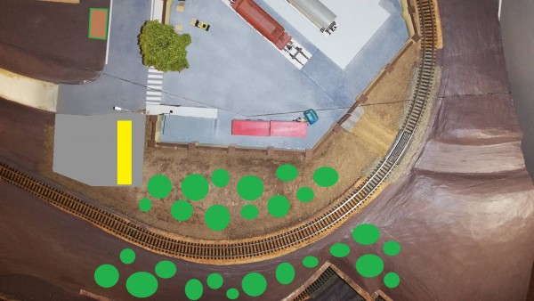

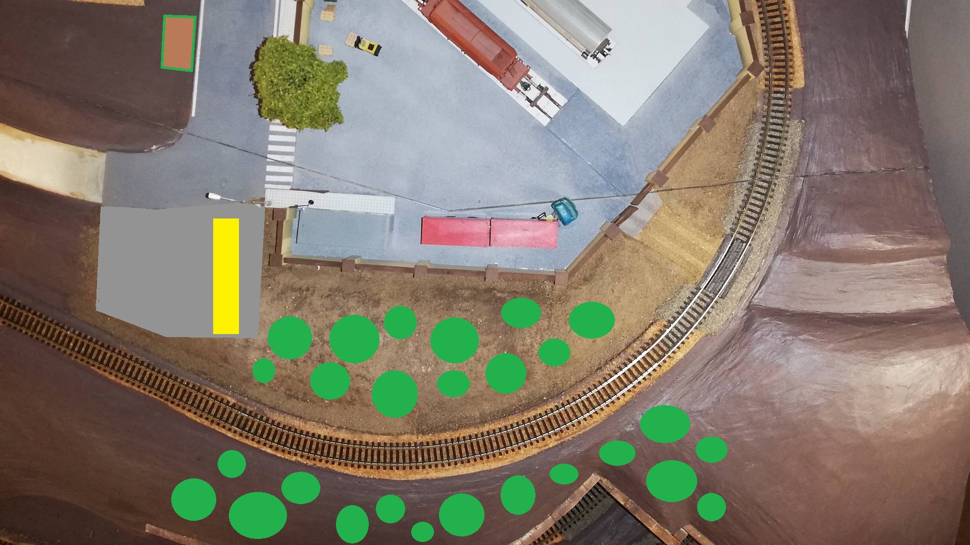

Tak jsme se přesunuli od dolu opět k továrnímu areálu. :) Problém je, že Milan tam měl spíš pěšinu a i výškové poměry má jinak. Kdybych obtočil silnici kolem zdi, pak by vznikl ostrý úhel, kde nic neprojede a to už vůbec nemluvím o tom, jak bych se dostal přes koleje. Vše bude neuvěřitelně natlačeno na sebe (kousek za tratí je navíc portál tunelu). Další argument proč nedělat příjezd zprava je, že městečko mám koncipováno spíš dozadu než doprava. Raději bych před areálem a i před tratí vysázel nějaké stromy, aby se areál opticky oddělil od horní tratě a horní trať od spodního nádraží. Prostě malé kolejiště. ;) Napadlo mě tedy, udělat alespoň na konci uličky k továrně asfaltovou plochu, která buď bude sloužit jako parkoviště, nebo pro otočení autobusu (musel by couvat). Pokud by se zde točil autobus, mohla by tam přibýt i autobusová zastávka. Pro představu viz foto, kde jsem zkusil nakreslit zmíněnou plochu, stromy, zastávku a zhruba i velikost autobusu.

Stromy OK, mozna bych dal kolem arealu jednu radu topolu - tady na jizni morave pomerne bezna zalezitost a zbytek nechal rozhazeny stylem "nejak se to rozrostlo"
Pokud se dobre pamatuju, tak asfaltem/makadamem se v minulosti nijak moc nesetrilo, na ekologii nehralo, takze kdyby se tam mel bus tocit, tak by se vyasfaltoval spis takovy protahly trojuhelnik, ze by prijizdel tesne podel koleje a pak mu to vyslo na otocku. To, ze by nezastavil pred cekarnou by asi uplne nevadilo. Jenze cele kolejiste "vyasfaltovat"asi neni cil. Je to male, kompromisy jsou nutne, nelze mit vsechno, uz tak je maly zazrak, co vsechno jste tam namackali..
