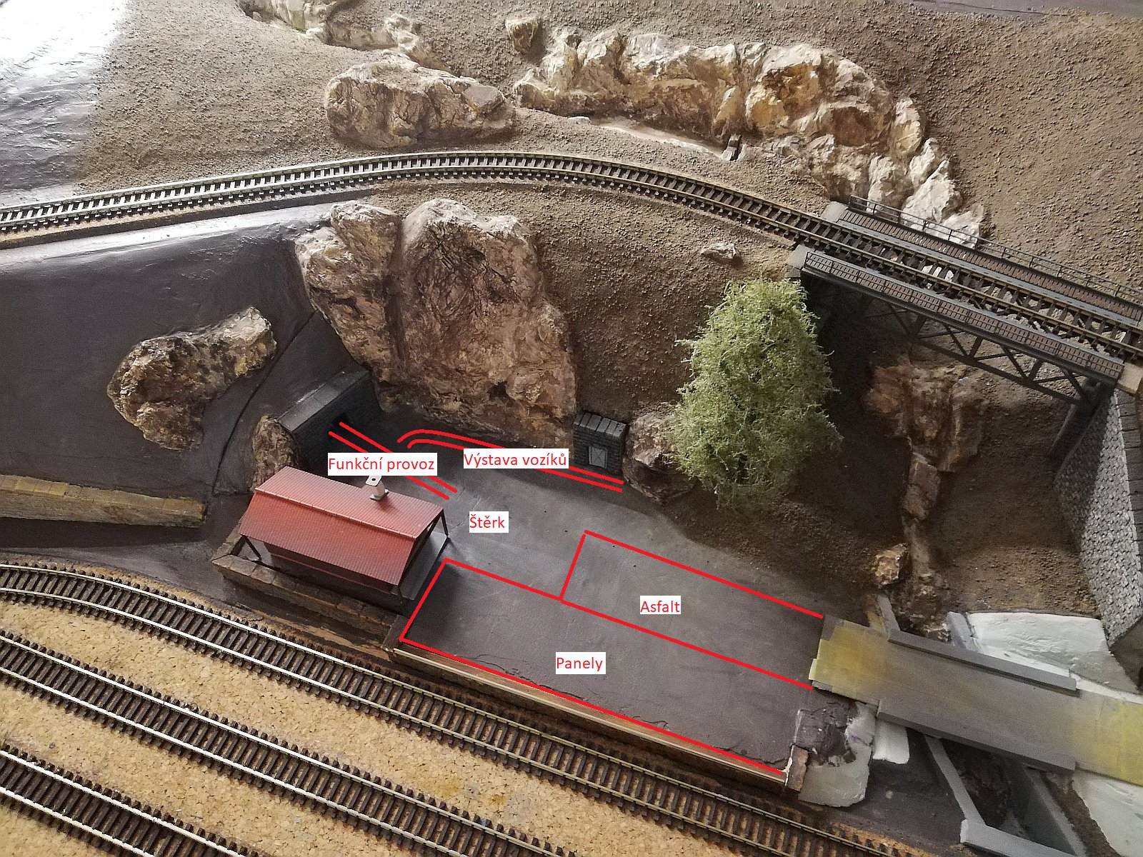

Příspěvekod Trixt » sob 19 říj, 2019 9:36 pm
JanoH0e píše:Sterilná čistota - každá vec má svoje miesto, všetko ja zabezpečené. Expozícia techniky áno, bordel nie.
Spíše se budu držet pořádku a pokud bude někde pozůstatek doby minulé, asi by měl být ohrazen tak, aby si nikdo z návštěvníků nezpůsobil úraz. Takže prozatím dotvořeny skály, viz obrázek. Jen bych se chtěl poradit o tom, jak uspořádat plochu. Silnice bude asfaltová. původní nakládací rampa, nyní parkoviště, bude vydlážděna betonovými panely se zábradlím kolem nakládací hrany, kvůli bezpečnosti návštěvníků. Zbytek plochy vysypán kameny. Koleje budou vedeny jen kousek ze vchodu do dolu, aby mohli nasednout návštěvníci, ale současně zůstane zachována kolej k muničnímu skladu, kde budou jako exponáty vystaveny důlní vozíky. Mohlo by to takto být?
Návrh řešení:
Trixt
Příspěvky: 1353
Příspěvekod JanoH0e » sob 19 říj, 2019 10:20 pm
Parkovisko si "tak nejak" premeraj. Musí sa ti tam zmestiť autobus + niečo. A musí mať priestor na otočenie. Podľa toho potom usporiadaj zbytok. Na rampe nebude treba panelov, rampa je vyplnená kameňom, takže nie sú potrebné, skôr ich dať niekde ku skale ako otočisko pre autobus napríklad.
JanoH0e
Příspěvky: 1420
Bydliště: Michalovce

Příspěvekod hopeter » ned 20 říj, 2019 9:51 am
Taky se přimlouvám za omezení moderní infrastruktury. Raději bych přidal na detailech původního zařízení. Raději zbytek nakládací rampy a větší důlní kolejiště než parkoviště pro autobus. :wink:

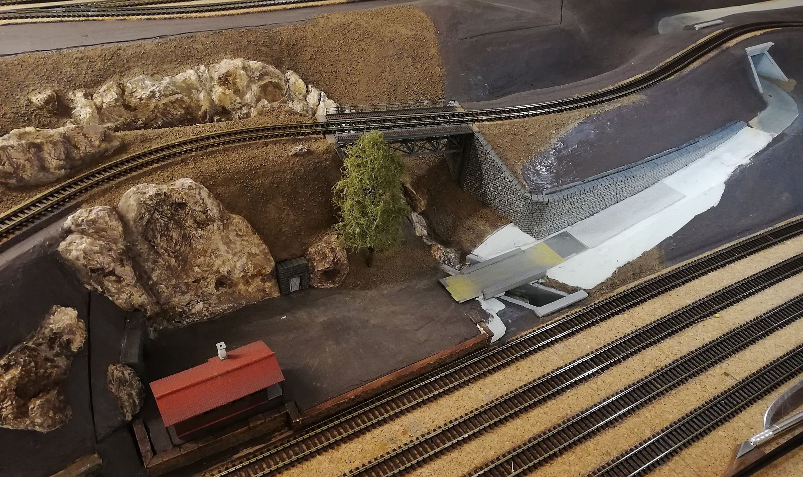

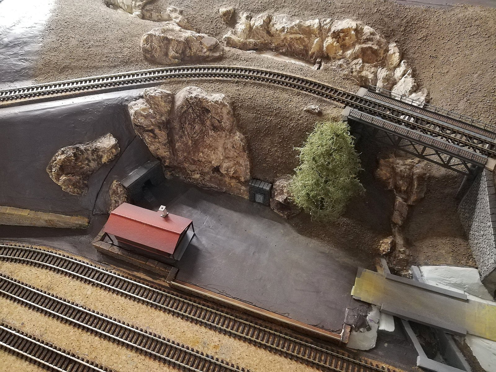

Příspěvekod Trixt » ned 20 říj, 2019 6:52 pm
hopeter píše:aky se přimlouvám za omezení moderní infrastruktury. Raději bych přidal na detailech původního zařízení. Raději zbytek nakládací rampy a větší důlní kolejiště než parkoviště pro autobus.
Zkusím jít tímto směrem. Tu rampu raději tedy vyštěrkovat nebo vyasfaltovat, když betonové panely ne?
JanoH0e píše:Ak nemáš dosť miesta za mostom, radšej urob parkovisko pred mostom
No, před mostem moc místa není, vešel by se tam jen plac pro pár osobních automobilů, nic většího. Raději pro představu přikládám foto celkového prostoru.
