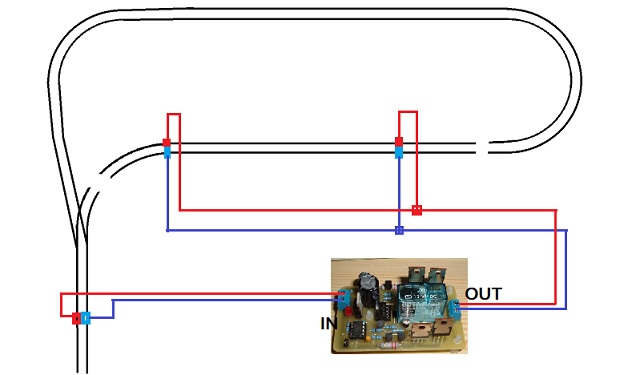

Hele ještě jednou se ptám na ten modul vratné smyčky...nakreslil jsem přímo,jak jsem to zapojil. Mám to dobře??

V zásadě ano,jen nechápu,proč máš ten reverzní úsek napájen na 2 místech.

Třeba to má připravené na detekci úseku :roll:

On je ten úsek poměrně dlouhý a taky je ze dvou flexin. A já jsem na každou flexinu přiletoval napájení,takže co s tím,když už tam ty dráty jsou.
