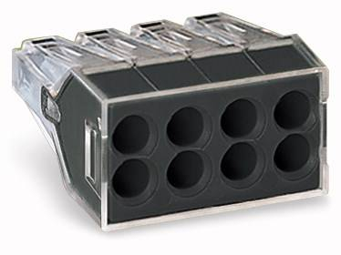

http://www.ges.cz/cz/wago-773-108-GES06614938.html
Jeden vstup a tím pádem 7 výstupů. Strčíš a drží :-). Všechny jsou propojené.

Škoda,že nejdou použít ty obyčejný WAGO. Zbylo mi jich něco,když jsem dělali el. ,ale nepovedlo se mi do nich nikdy narvat lanko.
Kdyby aspoň dělali tak 10ti vstupový,ale takhle se usvorkuju :roll:

Příspěvekod Barbucha » sob 27 čer, 2015 7:46 pm
Tady do těch jsem narval i lanka Fleischmannových výměníků. Myslím, že nic tenčího už není, pak nastupují nanotechnologie.
