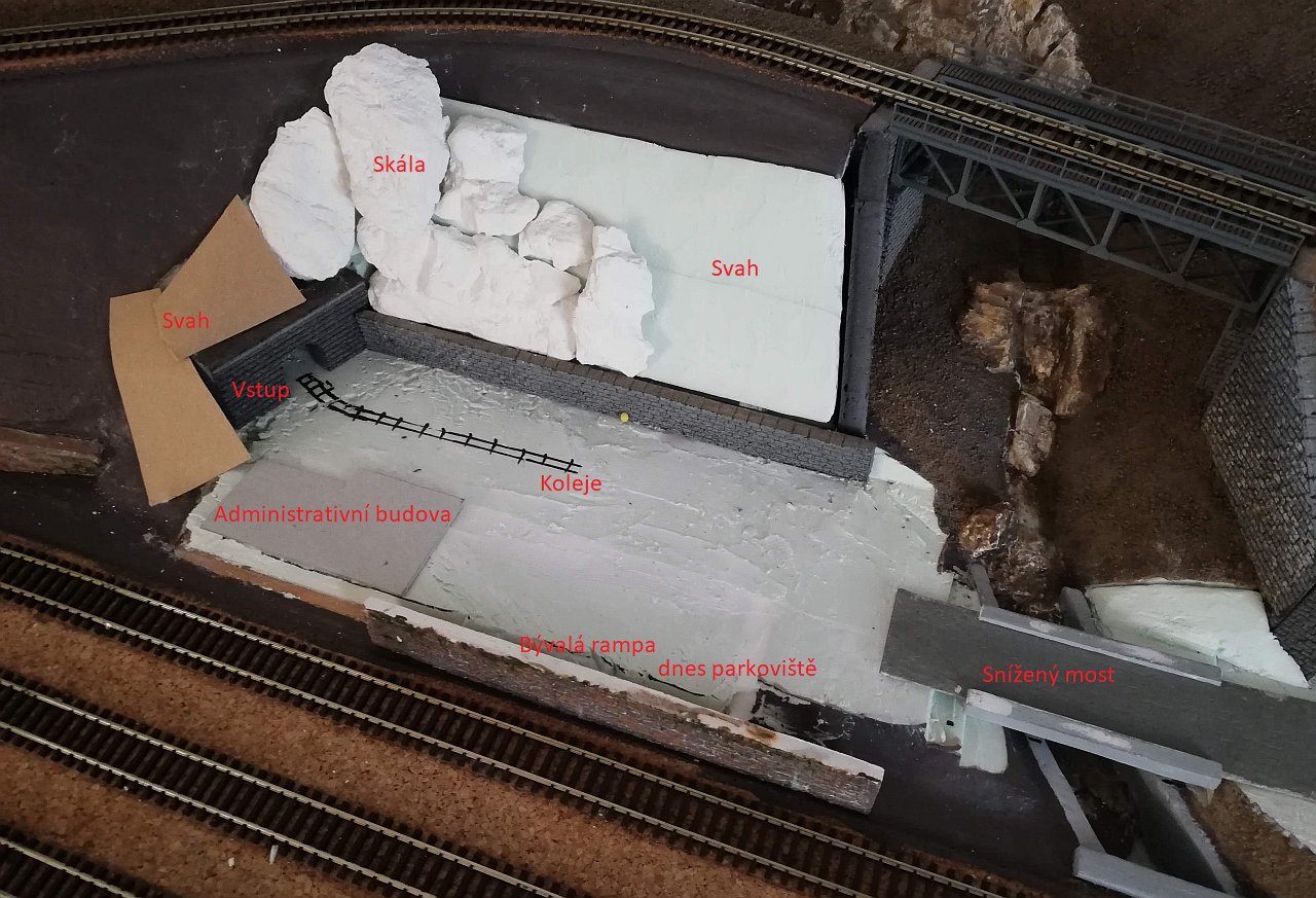

Jelikož si nejsem jistý jak by okolí vstupu do bývalého dolu, dnes muzea, mělo vypadat, tak místo realizace jsem jen seskládal nějaký materiál dohromady pro lepší představu. Nechtěl jsem dělat skálu nad celým vchodem, neb kamenný portál se mi líbí a většina dolů, co jsem našel ústila spíše do stráně než do skály. Představuji si, že skála bude jen napravo a vstup vyhloubili pod převislou skalou. Ostatně na obrázku je moje představa naznačena. Jako administrativní budovu jsem použil zmíněnou chatu Marii od Wepe. Na obrázku je naznačen její půdorys. Samozřejmě, že po realizaci budou stráně budou zarostlé. Betonový most jsem snížil a výrazně zkrátil. Chtěl bych vás kolegové poprosit, zda byste mi mohli buď potvrdit, že je to ok nebo napsat, co je ještě špatně.

Tu zadní nízkou zídku bych zrušil úplně. Skálu je možné rozčlenit jako , že sem tam vylézá na povrch a mezi skalisky je les. Jinak nemám připomínek. :)

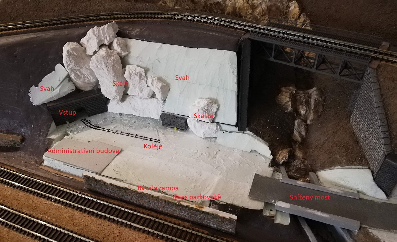

Máš pravdu, vždyť je to nelogické. Pokud je tam skála, k čemu by byla opěrná zídka. To je tak, když člověk nepřemýšlí. Právě proto jsem to sem dal, abych předešel fatálnímu omylu. Díky. :) Vytvořil jsem tedy dva bloky s tím, že mezi nimi bych kousek zídky ponechal, aby se příliš nezúžil manipulační prostor, viz obrázek. Svah by byl zalesněný. Samozřejmě by to bylo trochu lépe porovnané, než je tomu na obrázku, ten je jen pro ilustraci.

Ahoj, koleje bych posunul dozadu a protáhnul je přes celou plochu. Kvůli nim je tam ta zídka, a klidně tam může být i jedna kolej (i bez výhybky, která je zarostlá nebo zasypaná . V křoví odstavených pár vozíků - Huntů. Původně kolej pokračovala rovně k výsypkám na rampě, ale tam jsou koleje zrušeny pro umožnění parkování návštěvníků.
Jinak dobrý.

V místě té krátké zídky taky může být bunkr na střelivo. Stačí čelní stěna a pozůstatek vrat. Kolejiště důlní dráhy můžeš iprovizovat v podstatě jakkoliv. Většinou bylo rozdvojení řešeno točnou. Kromě vývozu rudy a hlušiny se zase zpět navážela výdřeva a další materiál. Kolejnice byly zapuštěny do terénu aby se mohlo přecházet a přejíždět. Tím může být parkoviště klidně i na kolejích , třeba po bývalé skládce výdřevy.
