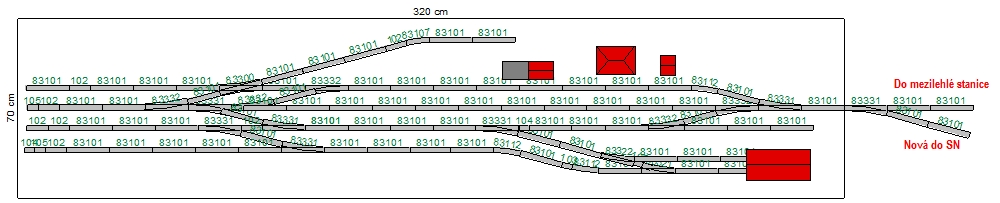

Příspěvekod hank61 » pon 04 led, 2016 1:42 pm
Zkoušel jsem poprvé ve Wintracku alespoň nasimulovat hlavovou stanici Dobříš. Ještě v původním stavu s remízou a vodárnou. Jen jsem ji musel celou zrcadlově otočit.
Doufám, že jsem to pochopil správně. Využitelná délka dopravních kolejí je cca 140cm. Celková délka stanice bez odbočky širá trať/SN vychází na 320cm.
