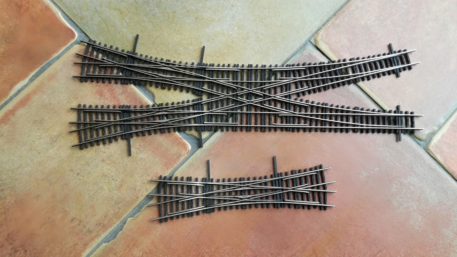

Na kolejišti mám tyto tři, žádné v původním provedení, a jsem s nimi spokojen. Ale trochu trvalo, než jsem se k tomuto stavu dostal. Původně je vyráběl Pilz, byly v provedení takové nějaké poměděné kolejnice a srdcovky z nějaké poměděné kovové slitiny. Viz odkaz o pár příspěvků výše. Ty jsem po prvním otestování okamžitě zavrhl. Pak jsem sehnal už od Tilliga, geometrie je úplně stejná, kolejové pruty současná klasika (Code 100) a srdcovky lesklé. Jenže já je potřeboval upravit stejně jako ty, tj. u dvou nahradit dvojici výhybek angličany, u té třetí nahradit dokonce tři, přičemž dvě za angličany a ta třetí výhybka za opačnou (kolej odbočuje, nejde rovnoběžně). Bohužel angličani od Tilliga nebyly a tak jsem použil Pilze. A postupně začalo zlobení. Sehnal jsem sice nějaké, nevím kdo je vyráběl, měly srdcovky takové šedé (jestli renovace Pilz nebo předchůdce Tillig) ty už byly celkem dobré. Ale bylo jich málo. Nakonec jsem je ve skryťáku nahradil klasikou od Pika A Gleis, mají stejnou geometrii a byly jen o trochu delší, což žilpil napravil, a nemusel jsem řešit zbytek stanice. Takže chce to jen se nebát, dobře si to rozměřit a pustit se do toho. Stačí ti koupit vše potřebné v kusovkách (pokud možno se stejným Code) a zjistit, jak jsou fixované pruty v podloží. Nikde se totiž neříká nic o tom, že oba sousední pruty v koleji musí mít spojky na stejném místě. Budeš zkracovat, takže někde vyhodíš kus kolejnice a nahradíš ho přečnívajícím kusem z navazující koleje. Tím se ti to krásně zpevní a i bez slepení to drží pohromadě. A pokud tomu nebudeš důvěřovat, můžeš to nalepit na slabý karton a pak to už jako celek vložit na místo. Ale jak tu padlo, je i alternativa to zakoupit hotové.

Řeknu to takhle,před chvílí jsem poslal email na KK- koleje zda by to dokázali vyrobit z mojich vyhybek a anglicanu co bych vyoperoval. Když to půjde jdu do toho. Když ne,zkusím to sám. S zilpil už jsem docela kamarad:)
Úprava mě imponuje v tom že prodlouzim prostřední kolej a zmizí ten oblouk co jde z anglicanu na obrázku v kolečku. Ten mě tam od začátku vadí jak bradavice na nose:)

Už jsem to tady párkrát meldoval, od KK-kolejí mám tohle:
Rozteč os kolejí 43 mm (je to v TT), délky podle EW2, čili střední velikosti ze sortimentu Tillig.
Precizní provedení.
Z Tvých výhybek to asi neudělá - kolejové pruty ohýbá a pájí na cuprextitové pražce.
Mrkni zde na postup výroby: https://tt120.zlamal.cz/vyhybky-kk-koleje/
Ale nevím, třeba jo.

Ta kolejová spojka od KK-koleje je parádní a na Tvém místě bych raději oželel ty výhybky co tam máš teď. Třeba pro ně najdeš využití jinde. Pokud jde o úpravu, kterou bys dělal sám z komerčního materiálu, ono nejde jen o řezání na délku, ale také problém se srdcovkami výhybek i křižovatky, jejich zapojení s přepínáním polarity. O vzhledu ani nemluvě. Stačí to porovnání na Zlámalíkově obrázku.

Neumím posoudit ekonomickou stránku, ale co se týká vzhledu a funkčnosti, tak jednoznačně KK.

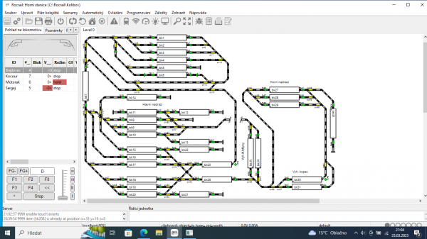

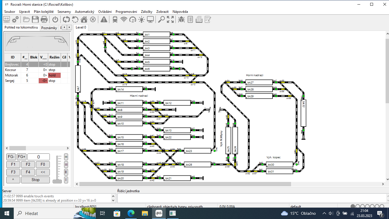

Ahoj, kolejiste je prekreslene v Rocrailu,cekam na detektory obsazeni a kolejovou spojku. Detektory prijdou po nedeli tak zacnu vse napojovat a rezat na useky. Nejhorsi je ze zacina jaro a prestava byt na kolejiste cas:(

Jak se v tom můžeš vyznat? :shock:

Příspěvekod Jirka1984 » čtv 23 bře, 2023 8:55 pm
Vyznat zatím dokážu. Ale vše nastavit a zprovoznit bude fuska.
32bloku je 64 detekčních useku.
Je to výzva:) nebude dlouho trvat a budu prosit v oddělení software o pomoc:)
Jirka

Jirkátor píše:Jak se v tom můžeš vyznat? :shock:
To je úhel pohledu, když na to "svoje" kolejiště kouká člověk celý den, tak už mu to ani nepřijde. Porovnej můj plánek a reál, taky by jsi v tom na první dobrou asi to kolejiště nehledal.
