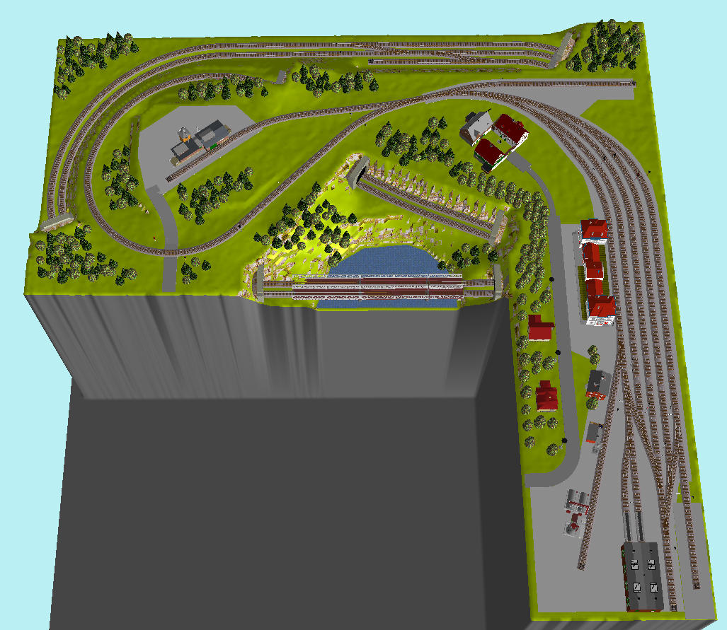

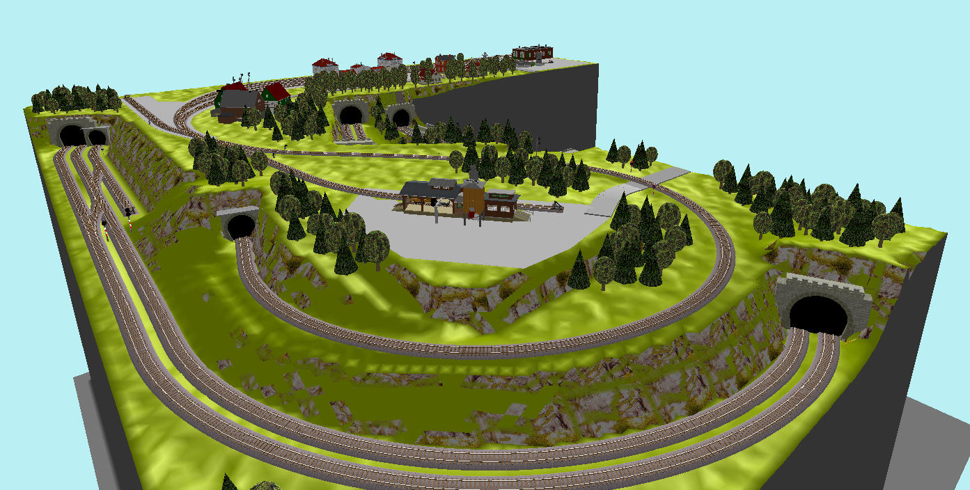

Příspěvekod lajblt » čtv 23 led, 2014 6:07 pm

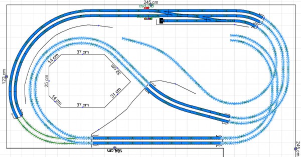

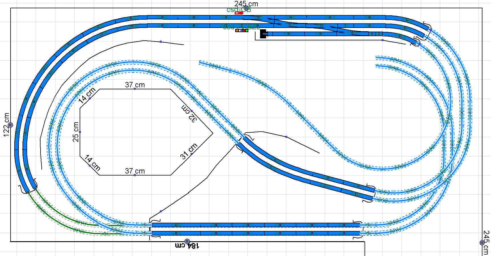

Jirkovi bohužel plánky z mého WT nešly otevřít, tak to posílám aspoň sem jako obrázky. Rozkreslil jsem minulý víkend návrh, o jehož kontrolu mě Jirka požádal.
Rmin 353, max. stoupání 25 promile na hlavní trati, 30 promile na lokálce.
SN jsou zde od sebe 100 mm, každé má 6 kolejí a jsou shodná. V místě levé vlečky je "montážní otvor" přes celou výšku kolejiště.
lajblt

A ted babo rad, jak ty planky u mne otevrit? :lol: :mrgreen: Tomasovi planky jsou samozrejme o tridu lepsi. Snazil jsem se ho trosku napodobit :D Akorat tam bude potreba pridat SNC, abych mel kde odstavovat motorove vozy pro simulaci jizdy do jineho mista nez pres hlavni trat do SNA a nebo SNB. :roll: A jeste jsem se zapomel zeptat Tomase, jaky je vyskovy rozdil mezi predni trati a trati pod ni, jestli se mi tam vleze viadukt, silnice a voda :D A taky, zda je posledni kolej v Drinove vzdalena od hrany kolejiste alespon 6 cm, aby se mi tam veslo skladiste :mrgreen:

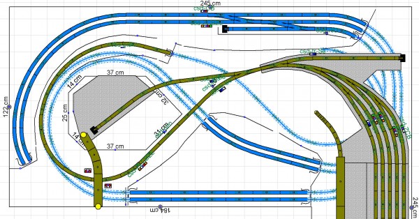

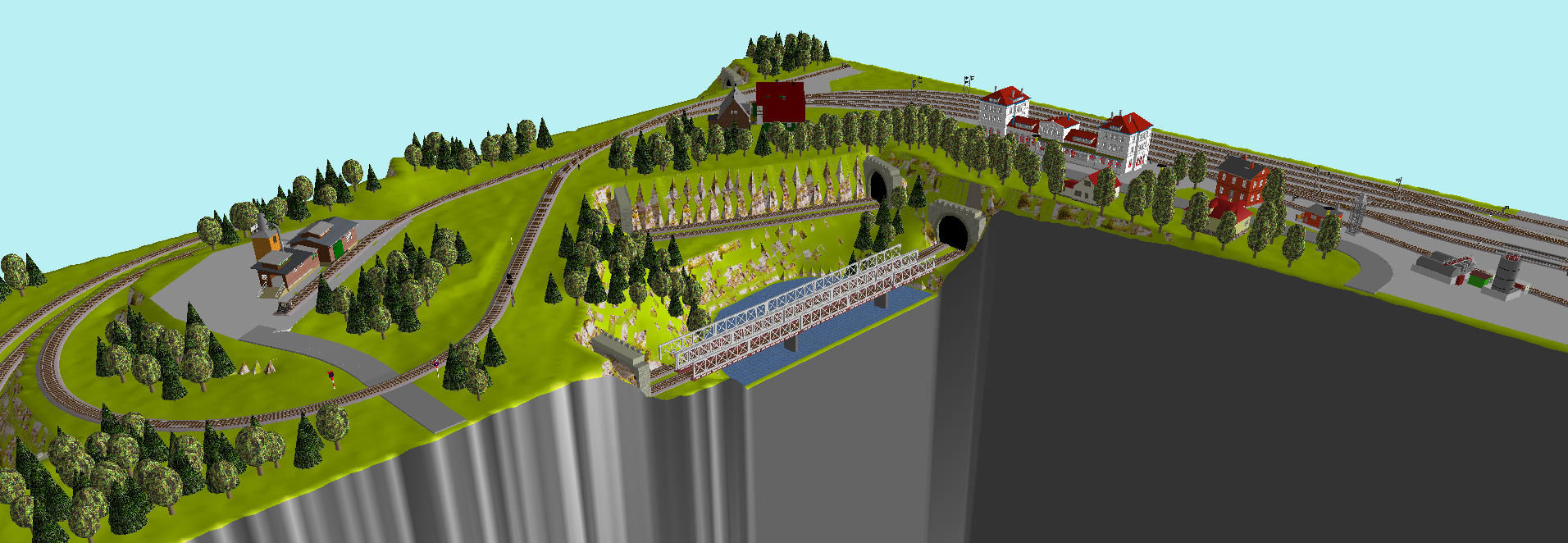

Podařilo se mi napustit Dřínovské jezero, vložit skryťák C, zvětšit montážní díru, zjednodušit stavbu a zachovat polohu nádraží v Jirkově až na vjezdové zhlaví (to je z flexi EW3 jako předchozí úprava). Dám sem aspoň obrázky, jak to teď vypadá. ;)
2D pohledy sem dám zítra, trochu (víc) se to liší ve vrstvě 5-8. :)

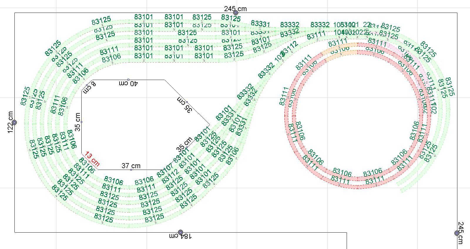

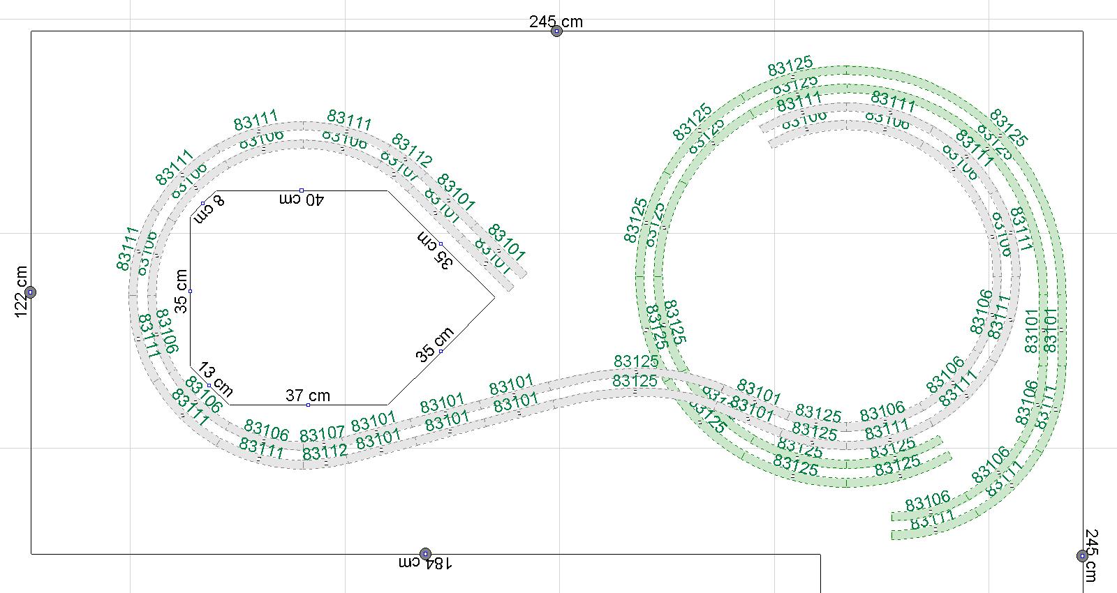

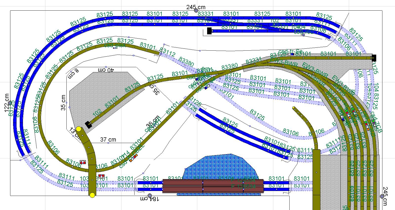

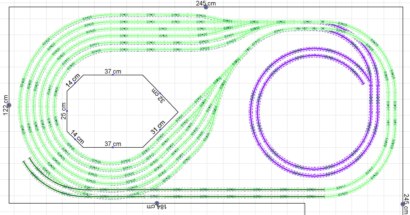

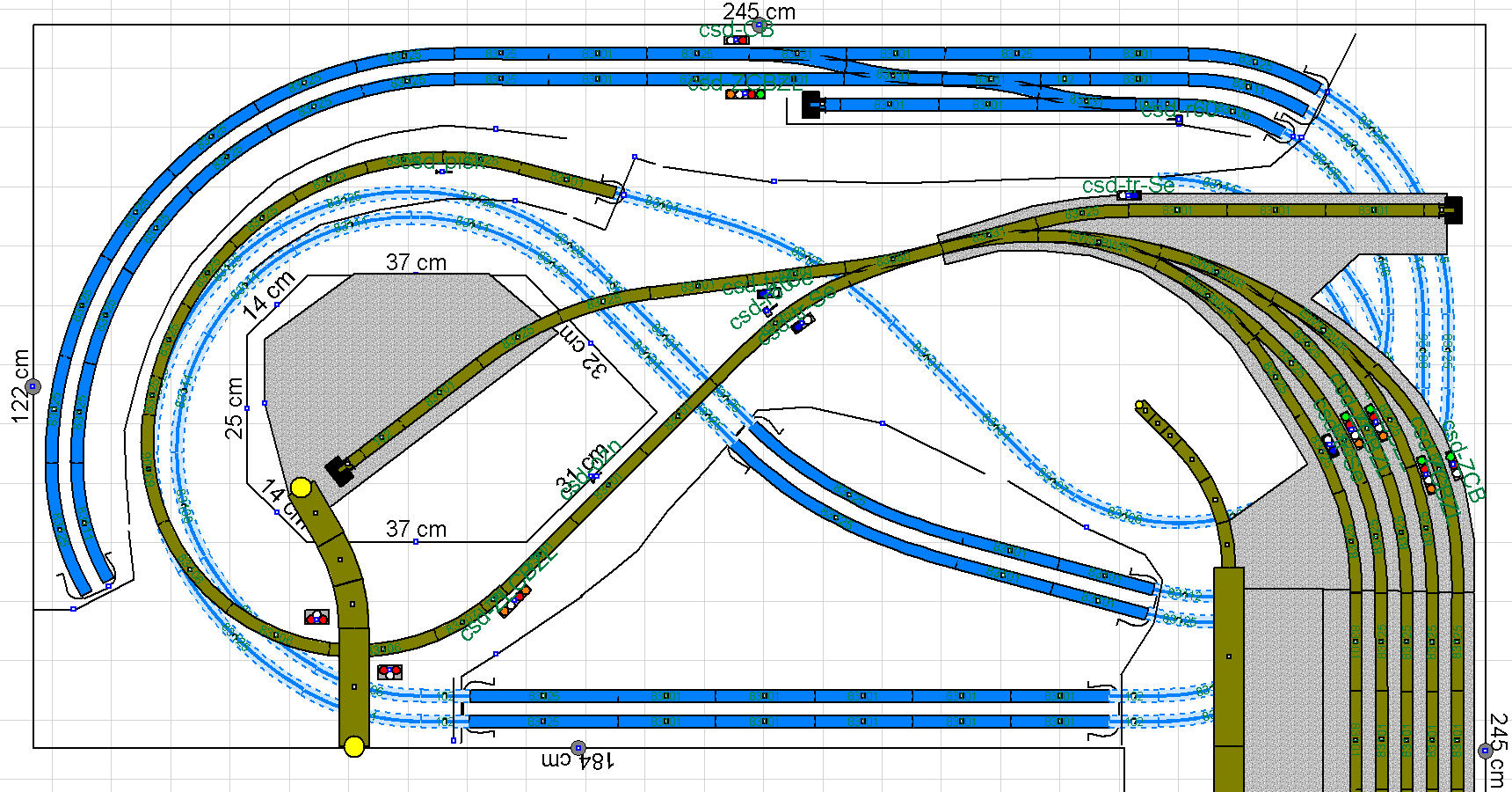

Jak jsem slíbil, přidávám 2D náhledy upravené úpravy. :)
Celkem je v návrhu 10 vrstev. Vrstva 1 - rám (0 mm), vrstva 2 - SN A (0 mm), vrstva 3 - SN B (+130 mm), vrstva 4 - první závit vnitřního tobogánu ze SN A (R353/R396), vrstva 5 - závit tobogánu ze SN B k mostu přes Dřínovské jezero (+130 -> +240 mm, R440/482), vrstva 6 - druhý závit vnitřního tobogánu ze SN A (R353/R396), vrstva 7 - tunelová stoupání na vrcholovou rampu (+170 -> +280 mm), vrstva 8 - vrcholová rampa s odbočkou tunel (+280 mm) a poté klesáním ~12 promile k mostu přes Dřínovské jezero, čímž se uzavírají smyčky hlavní trati. A konečně vrstva 9 - odbočná trať od výjezdu z tunelu se SN C (+300) do koncové stanice Jirkov (+375 mm). Vrstva 10 jsou stavby, vegetace a další bižuterie. :)
SN A a SN B jsou pohodlně dosažitelné rukama - jsou od sebe 130 mm výškově a jsou opět shodná. Hlavní trať prochází 100-150 mm nad SN B, takže přístup je opět všude více než dostatečný. Na pravé straně je situace horší, ale nic, co by nespravil přístup zespodu nebo z boku. Rozestup tratí je vždy alespoň 70 mm s výjimkou tobogánů, kde je ~56 mm, ale stoupání se samozřejmě dá lehce zvětšit tak, aby bylo minimálně 60 mm.

Příspěvekod Jiri Dvoracek » pát 24 led, 2014 12:44 pm
Ahaa, ted uz jsem to pochopil :lol: Ja jsem si rikal, jak se Ti to tam tak podarilo nacpat vsechno a vidim ten rozdil :wink: My mame napojene SN kazdy do jineho tunelu :D

Příspěvekod lajblt » pát 24 led, 2014 1:46 pm
2 Jirka: Původně to bylo napojené, jako's to měl ty. Jenže tím mi vyšly dvě tratě 8 cm nad sebou a to by jedna musela vést na dně jezera. Nebo bys musel jezero vypustit a to by byla škoda. Výhodou tohohle uspořádání je to, že ve skryťácích budeš mít místo třeba i na nohu, když nedosáhneš rukou. :)
Na levé straně nahoře mi takhle vyšla mnohem příznivější krajina - není tam trať na hraně propasti, ten rozdíl je "jenom" 10 cm namísto 20. Dřínovský viadukt vede v rovině. A na spoustě míst je trať vícepatrová, což by mělo podstatně zjednodušit stavbu.
