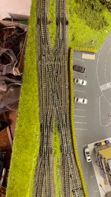

Tady máš ukázku jak to mám řešeno, i s angličany. Výhodou je, že se z každé traťové koleje dostanu na kteroukoli ze šesti staničních kolejí v nádraží a dovoluje mi to maximální délku staničních kolejí. V tom zhlaví jak máš teď chybí spojení z té nové staniční koleje na jednu z traťových kolejí, nevím ovšem kam vede, třeba to není potřeba.

Přesně jak to vyfotil Honza

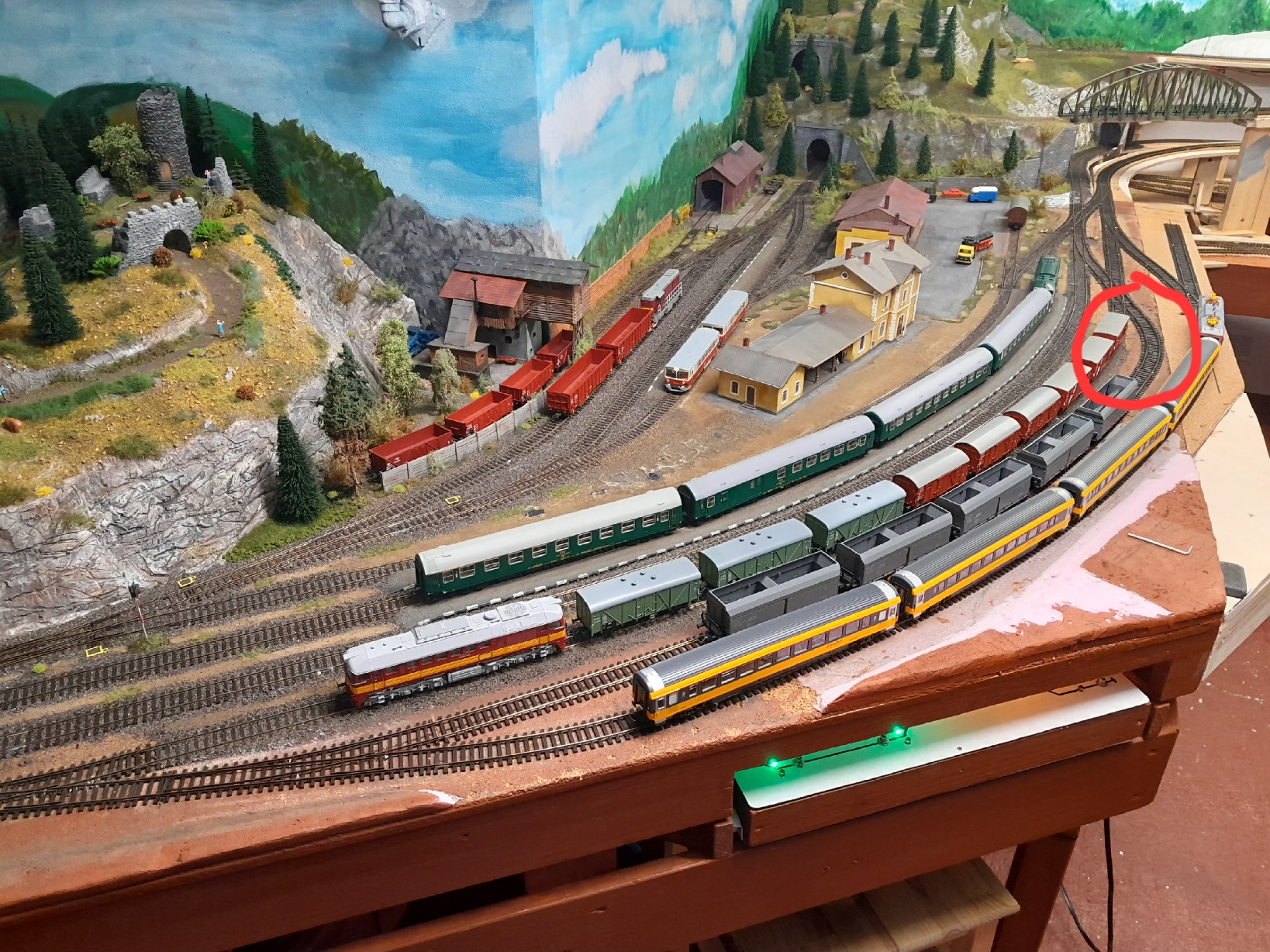

Nechám to být. Na me poměry to staci. Byli by to hezké ale když na ti koukám tak by se mi to tam ani nevešlo nebo to mělo stejnou delku. Pulku tam vlastne mam.Viz foto.

S tou delkou se pletes, ty dve "prostredni" by mohly byt delsi - je to videt i z tve maluvky.
Rozhodnuti je na tobe.

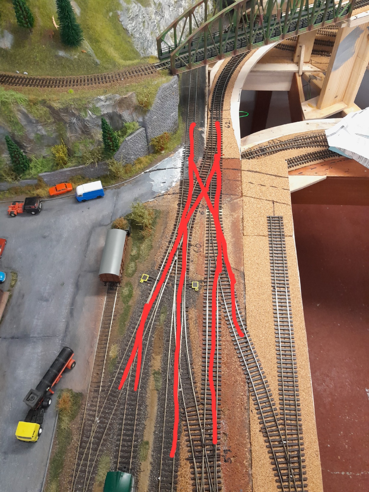

Určitě by bylo elegantní nestat od namezniku k namezniku,to přiznávám. Ale jak říkáš nechce se mi sahat do již funkčního. No mám pěkného brouka v hlavě i když sem říkal že to nechám být jak to je. Kdybych věděl že se to vejde akorát pod most bez hybani výhybky ew2 co jde na kusů kolej kde stojí hnědý vuz na dobytek a následující ew1 s prvním anglicanem asi bych do toho šel.

Na dnešek sem nemohl kvuli tě spojce spát. Pěkně jste mě nahlodali:) už jsem koukal kříž 30°mají skladem. A teď nevím zda se to dělá z ew1 nebo ew2 ? Když to naměřili a zjisti že to vyjde na délku pod most kde se koleje rozchází jdu do toho kvůli jednomu mistu které se mi na tom zhlavi nelíbí- viz foto. Ten oblouk mě tam vadí.

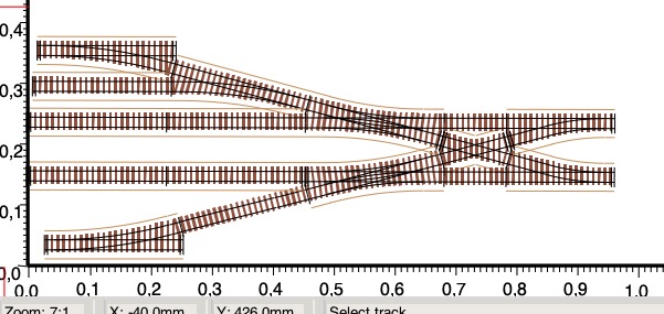

Tady je to zhlaví vytvořené z výhybek Tillig EW1, EW2 a angličanů. Je to pro jednoduchost s přímými kolejemi pokračujícími do stanice, jde především o vyskládání těch výhybek. Je použit XTrackCAD.

Honzo díky za návrh ale jestli dobře počítám rozchod tě spojky je cca 9cm a já mám rozchod těch dvou koleji cca 6cm. To se pak asi musí rozrezat a spasovat víc do sebe jak jsem už někde viděl. Ale pro predstavu super.

Příspěvekod Vojtěch Vorel » stř 15 bře, 2023 1:58 pm
Ano, pokud se použijí komponenty klasické (když se to poskládá z výhybek a křižovatky), tak vzdálenost kolejí bude větší, než kýžená, muselo by se to nařezat (a celková délka by se pak logicky trochu zmenšila). Je to trochu patrné z fotky složené kolejové spojky od Pilze o 2 příspěvky výše (zvlášť pak při porovnání s plánkem). I tak bych se ale přimlouval za složenou kolejovou spojku, zhlaví bude vypadat rozhodně lépe (i v případě, že by přejezd přes koleje nahradil podjezd - třeba nějaký starý, kamenný).

kdyby ses přece jen rozhodl pro spojku od KK koleje, tak je ještě varianta posunout spojku až pod most. Pravý zadní kraj spojky by byl v oblouku na tu novou trať vpravo. Snad jsem to popsal srozumitelně. Přejezd by byl tedy ještě před ní.
