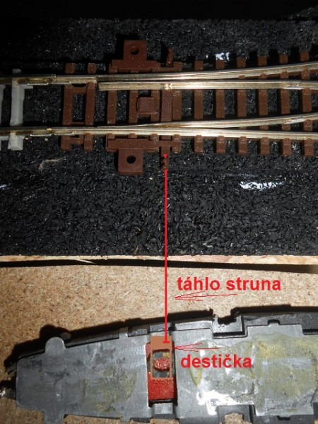

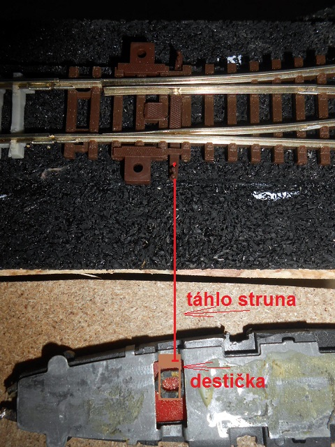

S těmi přestavníky je to těžké. Pořád mám obavy,aby si s tím do budoucna nepřidělal víc práce než radosti. Pravdou je,že když jsem s těmi přestavníky BTTB pracoval naposledy,měl jsem jejich překlápění ošetřené pomocí kondenzátorů, napájel jsem je stejnosměrným napětím kolem 14V byla jejich spolehlivost o poznaní vyšší než při klasickém napájení FZ1 s tlačítky.
Připojení k výhybce by mohlo ve skryté části fungovat nějak takhle,tam není problém umístit přestavník z boku. Ve stanicích to už bude horší,tam nechci aby byl vidět,takže z boku se dát nedá.....jedině táhlém někam daleko schovat a nebo pod povrch,což by u stanic šlo,ale .... výška trnu bu musela být 22mm což už je dost a nejsem si jist zda by to ještě fungovalo. :? :?

Tomáš píše: .... výška trnu bu musela být 22mm což už je dost a nejsem si jist zda by to ještě fungovalo. :? :?
Kdybys nebyl přehnaně spořivý a udělal to z 10-12mm překližky,tak bys tenhle problém neměl. :lol:

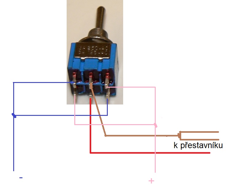

Příspěvekod michal_n_cz » pát 05 čer, 2015 8:56 am
Pokud chceš použít dva moduly tak např takto:

Příspěvekod Tomáš » sob 06 čer, 2015 6:49 am
díky
Ještě minutku,ten fuldův nákres je poněkud nepřehledný,ale snaha byla to se cení :D
Je to takhle už konečně správně :lol:

Příspěvekod fulda » sob 06 čer, 2015 12:50 pm
Tomáš píše:Ještě minutku,ten fuldův nákres je poněkud nepřehledný,ale snaha byla to se cení :D
Ano, takhle by to mohlo být správně.
Zachovej v přestavníku ty diody a koncové spínače.
