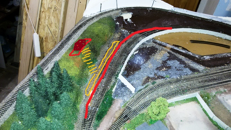

V souvislosti s případnou zastávkou a nedostatečným prostorem pro ni u kolejí smyčky mě napadá myšlenka, zastávku situovat k vedlejší trati a dolů ke kolejím udělat několik schodů a mít tam pouze malé nástupiště. Není to úplná hloupost mít jednu zastávku pro dvě tratě? Další možostí by byla lávka ze téže zastávky, jak ke kolejím u smyčky, tak případně i do objektu továrny. Výškový rozdíl tratí v uvažovaném místě je 35mm.

Pořád ti tam zůstává problém dvou tratí těsně vedle sebe a kolečko kolem fabriky... Klidně bych zase obě tratě schoval do tunelů , tu kusou zrušil a zastávku pro osobní dopravu dal k tomu odvratu. No a kolejiště v aerálu úměrně potřeby fabriky.

Zastávku určitě na druhou stranu,vždyť takových případů,kdy je zastávka u přejezdu najdeš hafo.A ty tunely jak už jsem psal,buď dvoukolejný portál nebo 2 jednokolejné,ale v tom případě začít se stoupáním hned za zastávkou.Na druhé straně potom na hlavní trati portál hned za obloukem a vedlejší trať ponechat v tunelu o kousek déle.Říkám ti pořád,vezmi kus kartónu,nůžky a lepidlo a můžeš laborovat. :D Máš to ve 3D a hned uvidíš,jak to bude vypadat ve skutečnosti. :wink:
Mrkni k shimimu http://shimiland.info/Terra_12.html

Panové. Ač nemam zcela jasno, jedno vím jistě. Tunely tam už nebudou. :-)

Příspěvekod Rocky_MK » úte 17 lis, 2015 3:44 pm
Tím celé kolejiště dost utrpí. Širé tratě máš víc, než dost, tady by to chtělo optické oddělení. Když ty tratě odkryješ, tak ten segment bude ještě přeplácanější.

Příspěvekod Myšpulín » úte 17 lis, 2015 4:24 pm
Já se osobně přikláním k řešení, jež na předchozí stránce dole navrhl Rocky_MK, ještě doplněné o skrytou výhybnu. Vpředu odbočka, nad ní o patro výš areál továrny klidně s vlečkou od vnější trati, ten zadní roh by mohl být i o nějaký kousek výš než jen průjezdný profil a snad i s tím hradem nebo cos to tam měl, i když toto nejsou stavby, které musím.

Příspěvekod hank61 » úte 17 lis, 2015 8:27 pm
Rockyho návrh se mi taky líbí. Nicméně tunel tam opravdu nebude. Bude výhybna a patrně i odvratná kolej se zastávkou viz Mirkovo řešení. Tím letošní pěrestrojka končí. No a jestli se budu v někdy budoucnu nudit, tak mám v plánu třeba zrušit tu smyčku kolem továrny a toboganem vést trať pod úroveň kolejiště do SN s vlastní vratnou smyčkou pod rohovým segmentem s horní koncovou stanicí. ☺ Ale to už bude případně jiný příběh... ☺

Příspěvekod Michal Šuhajda » stř 18 lis, 2015 12:08 pm
též se mi líbí nejvíc Rockyho řešení včetně výhybny v tunelu (aspoň na motorák či krátký nákladní vlak. Odbočení vlečky ze šré trati Ti zpestří nákladní dopravu na odbočující trati.
