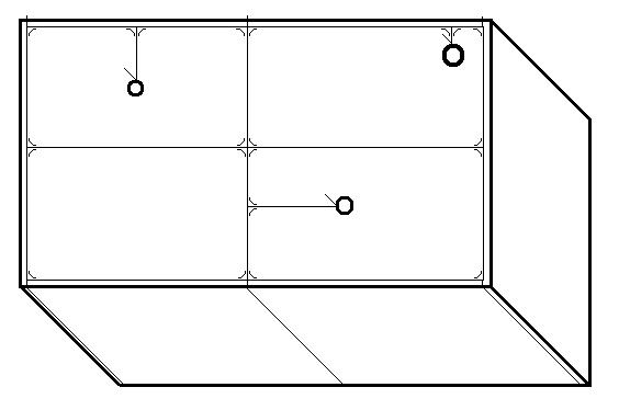

Měl bych i přesto dvě připomínky:
1. Hromosvod je špatně. Dle elektrotechnické normy by měla být na budově mřížová soustava. To znamená, že jímací vedení by mělo vést kolem oplechování kolem celé budovy a rozdělit do čtyř polí. viz příloha. Dále se dle starých standartu pospojovali k vedení veškeré kovové části na střeše a dělali si na nich pomocné jímače.
2. Trubky odbočující do budovy takto provedené by se neudrželi a pokroutili by se. Dodělal bych ještě podpěry.
Jinak perfektní práce

Příspěvekod E27 » ned 09 pro, 2012 3:11 pm
ďakujem za radu ohľadne trubiek a bleskozvodov.
Upravím to čo najskôr.
