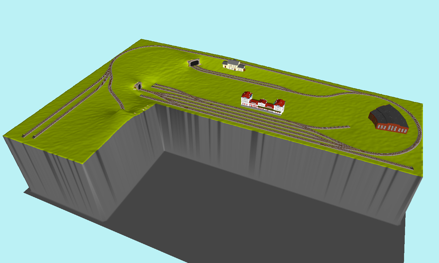

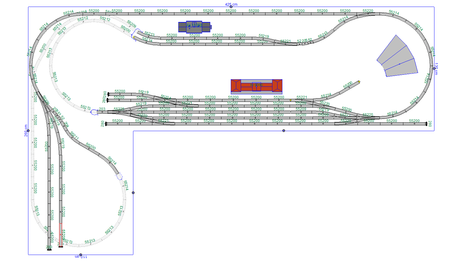

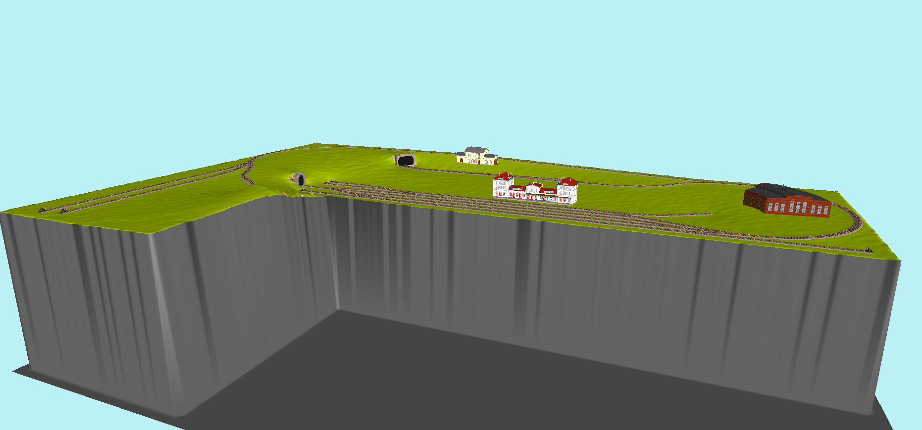

Tak tu máme nový den a já přicházím s novým upraveným plánem. Dvoukolejku jsem s těžkým srdcem zrušil. Už tam je i vratná smyčka (dá-li se to považovat za vratnou smyčku). Před rotundou bude točna a okolo dodělám depo.Elko ještě také doladím ,asi nějaká menší fabrika ,pila nebo něco podobného. Sice to znovu nebude dle vašich představ ,ale malí pokrok tam snad je (doufám) :)

Re: Kolejiště H0 do eL 420cm x 265cm
Příspěvekod milan ferdián » stř 21 led, 2015 6:07 pm
mpirkl píše:Tak tu máme nový den a já přicházím s novým upraveným plánem. Dvoukolejku jsem s těžkým srdcem zrušil. Už tam je i vratná smyčka (dá-li se to považovat za vratnou smyčku). Před rotundou bude točna a okolo dodělám depo.Elko ještě také doladím ,asi nějaká menší fabrika ,pila nebo něco podobného. Sice to znovu nebude dle vašich představ ,ale malí pokrok tam snad je (doufám) :)
No tak moment :!: To kolejiště bude tvé,né naše.Velmi rychle se vzdáváš :evil: Všechno jde,jen trpělivě hledat.My tu nejsme od toho,aby jsi se nám zavděčil :wink: .Takže dvojkolejka zpět do hry.

Příspěvekod mpirkl » stř 21 led, 2015 6:19 pm
milan ferdián píše:
Nevzdávám ,jen hledám nějaké řešení. V podstatě i toto se mě docela zamlouvá. Jak jsem psal na začátku, hledám smysluplné řešení :) Je to stavba na velmi dlouho ,tak nechci plánováním nic uspěchat ,z mladých horlivých kalhot jsem už vyrostl.
Příspěvekod milan ferdián » stř 21 led, 2015 6:30 pm
No dívej se,ty jsi si sám,krůček po krůčku pomáháš dosáhnouti svého cíle.Falešná dvojkolejka,co ti název říká? :wink: Nalevo o patro níže v tom elku vratný oblouk.Pod stanici druhý vratný oblouk.Na depo se vykašli,protože točnu budeš mít zbytečně předimenzovanou.A tam kde právě byla ta rotunda,veď lokálku a na levé straně v elku ukončí stanici trať,tak jak jsi měl původní návrh.

Příspěvekod Barbucha » stř 21 led, 2015 6:56 pm
milan ferdián píše:No dívej se,ty jsi si sám,krůček po krůčku pomáháš dosáhnouti svého cíle.Falešná dvojkolejka,co ti název říká? :wink: Nalevo o patro níže v tom elku vratný oblouk.Pod stanici druhý vratný oblouk.Na depo se vykašli,protože točnu budeš mít zbytečně předimenzovanou.A tam kde právě byla ta rotunda,veď lokálku a na levé straně v elku ukončí stanici trať,tak jak jsi měl původní návrh.
Taky bych to tak viděl. Poslední návrh je tak nějak: "odnikud nikam". Předtím to bylo lepší.

Příspěvekod milan ferdián » stř 21 led, 2015 7:03 pm
Nebo ještě druhé řešení.Opět falešná dvojkolejka.Nalevo v patře vratná,stanice napříč,ale opačně to znamená uhlopříčkou z levé horní na dolní pravou stranu,dvojkolejka klesá a opět v elku ale v přízemí opět vratná.Vedení lokálky totožné s předešlým popisem tj.vyústění na pravé straně atd.
